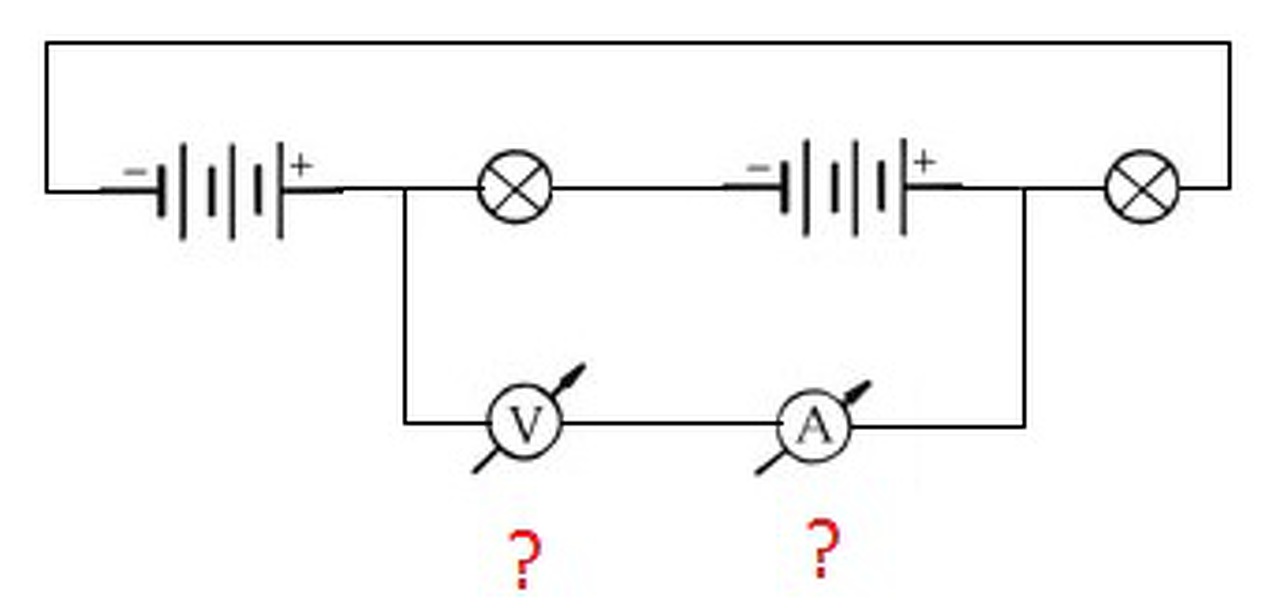

Hi!
Egy (nektek ) gyors eldöntendő kérdés. Azonos paraméterű "kellékek" esetén mit mutatnak a műszerek ? Köszönöm!
Egy telep feszültségét mutatja a voltmérő, az ampermérő pedig a voltmérő belső ellenállása által korlátozott áramot.
A feszültségmérő 0V-ot, az áramerősségmérő 0A-t ( mindegyik izzón Ut van, de ezek "szembe"vannak a telepfeszültséggel, ezért az eredőjük 0 ! ).
Az ampermerö semmit....a voltmerö sem fog nagyon mutogatni.
A hozzászólás módosítva: Máj 21, 2017
Én azt hittem ezen a szakaszon nem lesz feszültség s ezáltal áram sem folyik.
