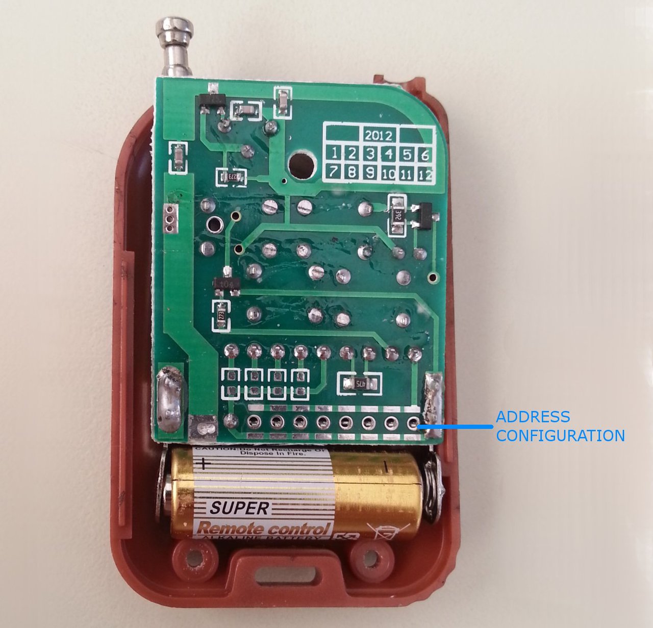

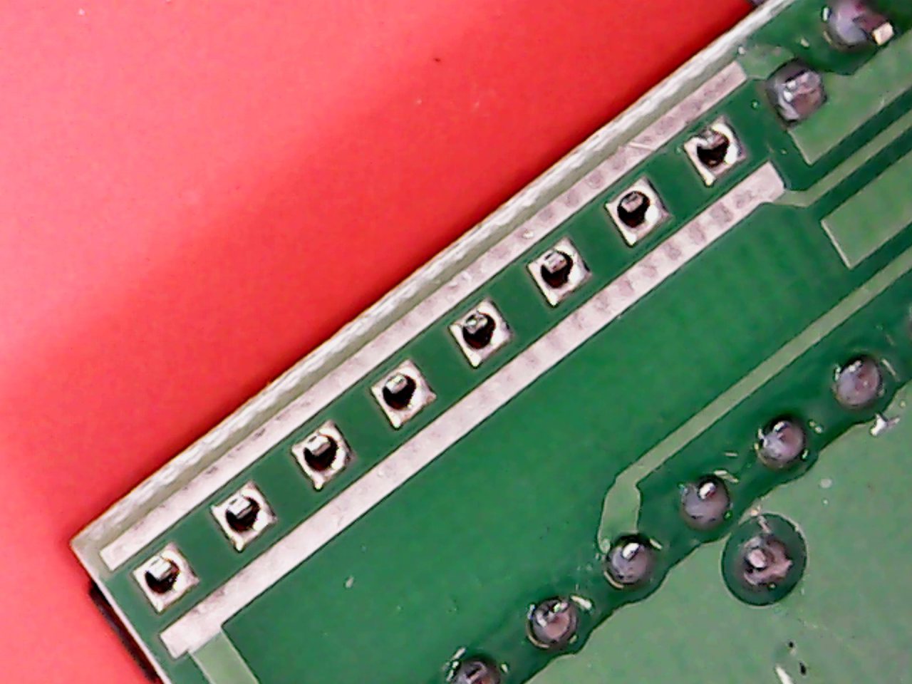

(#) vargaf válasza zsolt58 hozzászólására (») Máj 29, 2017 / 2
Ha megnézed a távirányító belsejét láthatod, hogy beállítható egy 8 bites kód az adón és a vevőn is. Ha mindkettőt beállítod azonos kódra, akkor csak a Te adód jelét veszi a vevő. Az 1-8 lábak GND-re és a pozitív tápra is köthetők, vegyesen.
A hozzászólás módosítva: Máj 29, 2017
