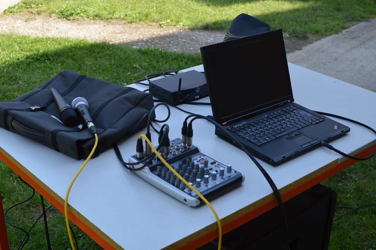

Bővebben: Link Ilyen keverővel van valakinek tapasztalata? Zaj, megbízhatóság, tartósság, hangminőség ami érdekelne. Jelenleg van egy Bővebben: Link ilyenem, kis ráfordítással érdemes lecserélni? Elégedett vagyok vele eltekintve a zajszintjétől ( nem vészes ), USB nem szempont az összehasonlításnál. Csak hobbi cél ( karaoke, házibuli ), aktív topok és egy aktív mély lenne rákötve. Azt is szeretném megtudni, hogy a beépített effekt minden csatornára egyszerre vonatkozik, vagy az effekt potikkal csatornánként külön lehet meghatározni a szintjét? Pl be van dugva 2 db mikrofon amit effektelnék, az 5/6 csatornán lévő sztereo jelet viszont nem szeretném. Ez megoldható a Yamahával, vagy ez csak külső effektproci használatával lehetséges? Köszönöm szépen a segítséget!
Minden csatornánál van egy fehér effect poti, ezzel tudod küldeni (vagy éppen nem küldeni) a jelet az effekt csatornára.
Köszönöm a választ! Sejtettem, csak nem voltam benne biztos. A szintekkel el lehet játszadozni míg megtalálom a helyes beállítást.
