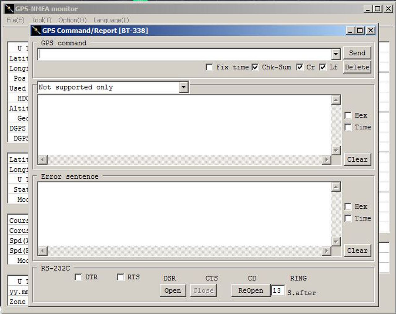

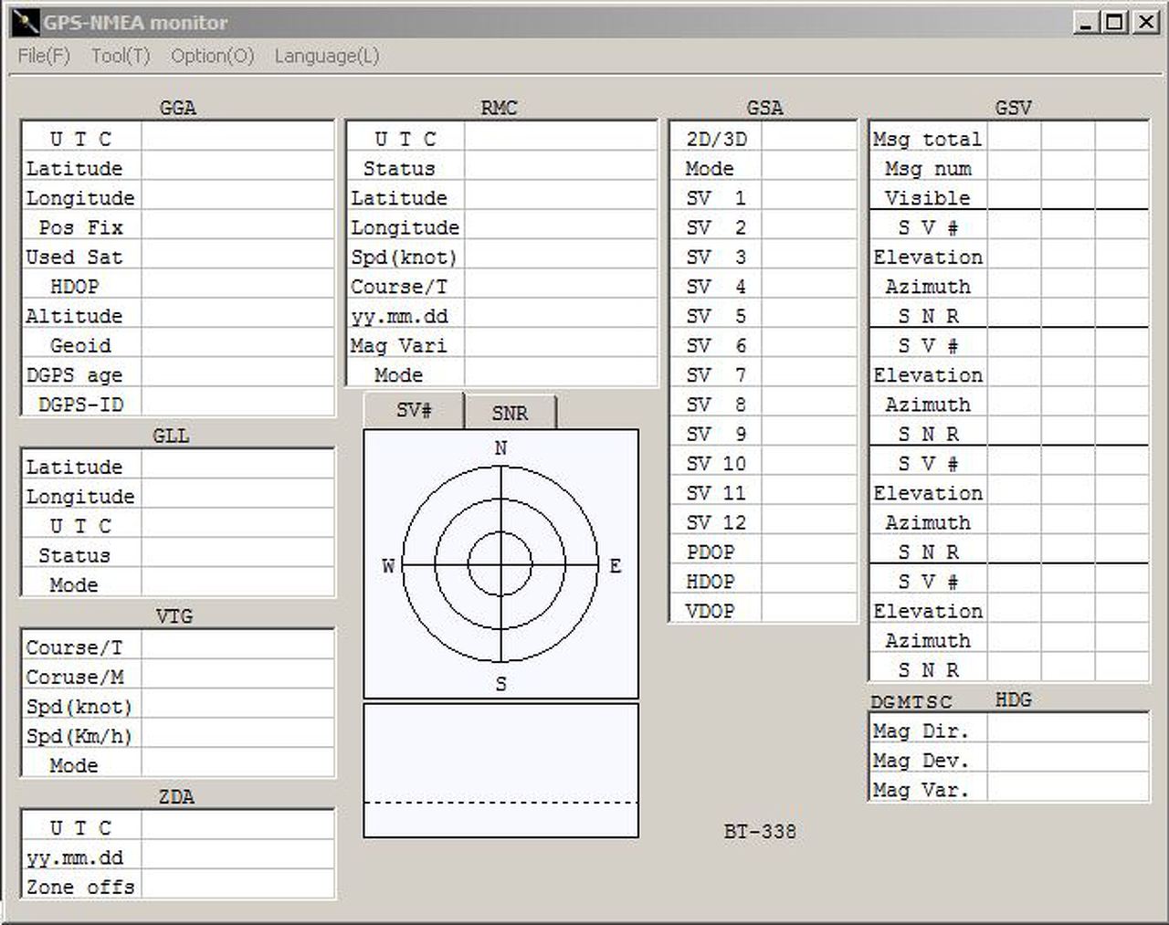

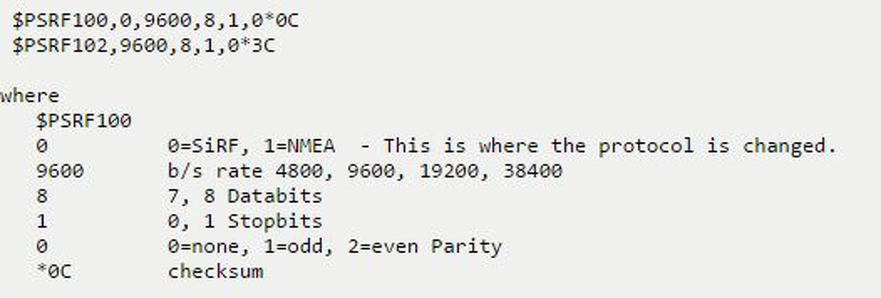

Pedig ennek működnie kell. Pontosan állítsd össze az üzenetet. A végén van egy checksum, annak egyeznie kell. Egyszerűbb ezt egy programmal beállítani, az automatikusan hozzáteszi a checksum-ot. Én az "NMEA monitor" nevű programot használom.
Hát nekem ezzel a programmal sem sikerül átállítani.
Szerk.: Na megvan végre! Így sikerült átállítani: Idézet: „$PQBAUD,W,9600*4B” Itt vannak egyébként a parancsok: Bővebben: Link A hozzászólás módosítva: Ápr 29, 2017
