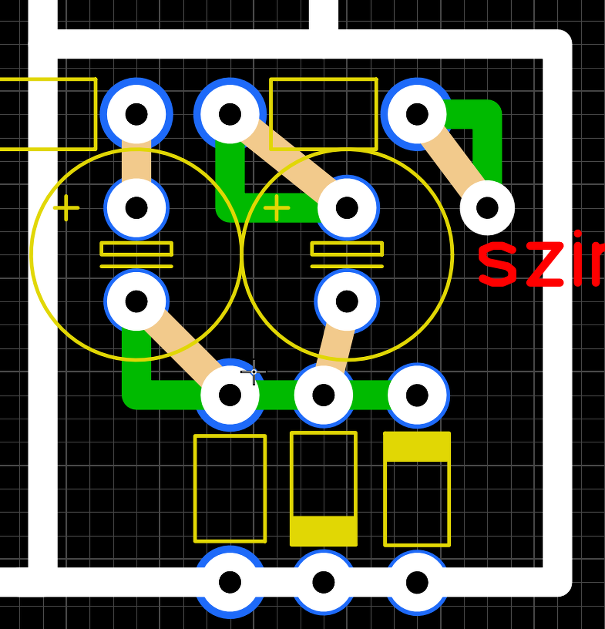

Sziasztok. Én is hoztam egy nyákrajzot. Két rajzot "házasítottam" majd ezeket nyáklapra vittem. A CD4049-el felépített hangfrekvenciás "funkciógenerátor" és egy kettős tápfeszültséggel táplált TDA2030-as erősítő a gyár által megadott kapcsolásban.
(#) Alkotó válasza szikorapéter hozzászólására (») Aug 5, 2017 /
A SprintLayout-ban -hasonlóan a többi paneltervezőhöz-, a rétegek funkciója kötött. Ha ez elfogadjuk, akkor nálad kérdés lehet miért a felső oldal felirati rétegén huzaloztál.
Nincs olyan szabály, hogy csak 90°-ban lehet megtörni a vezetősávot. Sőt direkt jó lenne ezt elkerülni, és legalább a 45°-ot megpróbálni elérni.
Két pont összekötésére, főleg ha azok közel vannak, kimondottan ésszerű megoldás lehet az egyenes.
A mellékelt képen van egy külső hurok. Az minek, mi célt szolgál? Szintén a képen összekötöttem néhány pontot egyenesekkel.
(#) szikorapéter válasza Alkotó hozzászólására (») Aug 5, 2017 /
A hurkot valószínűleg véletlenül raktam a panelre, mivel új op. rendszerem van így a sprint layout-ot is újraraktam,valószínűleg akkor változott meg az alap szín (én legalábbis azt hittem hogy az újban már ez az "alap színezés"). Ekkora frekvencián (20Khz) befolyásol valamit hogy kockás vagy "direkt" összekötésűek-e az alkatrészek?

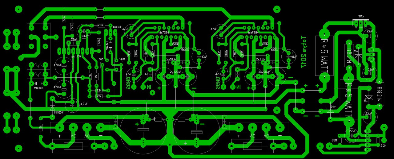

Terveztem egy erősítő panelt, táppal együtt. Ezzel szeretném kiváltani egy rossz philips rádiós erősítő gyári paneljét. Akinek van kedve pillantson rá "több szem többet lát" hibákat keresve.
(#) reloop válasza Toth Attila hozzászólására (») Aug 13, 2017 /
Szia! Az egyenirányító és a puffer közötti vezetősávba ne köss fogyasztót, csak a kondi után!
(#) Toth Attila válasza reloop hozzászólására (») Aug 13, 2017 /
Szia! Köszönöm, javítottam. Így jó lesz?
Remek! Az illem és búgásmentesség egyaránt megkövetel egy külön vezetősávot a segédtáp testnek, a pufferek közötti csillagpontból.
(#) eyess válasza Toth Attila hozzászólására (») Aug 13, 2017 /
Nem biztos , hogy jó lesz ez a nyák , de leírom az észrevételem.
Nos a végfok ic - k felfogatásából adódóan a 2db 47uf kondenzátor nem jó helyen lesz .Az ic - k oda csavarozásakor a bordához fognak szorulni , Ha hosszú hűtő borda lesz rajta , mert gondolom az lesz , és a nyákot is a bordához fogod fogatni alulról , akkor a reléhez menő két átkötés sem lesz úgy jó , és a 2db 56kohm - os ellenállások sem.És ha még a 7815 is rá akarod fogatni , akkor az sincs egy vonalban az ic vel .Az 5w os ellenállás alatti átkötés sem igazán szép úgy inkább felfelé a 22uf kondihoz tennék egy forr pontot , és ott csinálnék átkötést.Ugyan ez a helyzet a végfokoknál a 2db 100nf kondenzátornál is . Azok az átkötések is az ellenállások alá mennek.Röviden talán ennyi.
Szia! Javítva, köszönöm az észrevételeket. Akkor még egy utolsó kép:
(#) Toth Attila válasza eyess hozzászólására (») Aug 13, 2017 /
Szia! Valóban jogosak a felvetések, de a borda alja és a panel között 5mm hézag lesz, a gyári panel is így volt (egy sínbe kell beletolni). A tda7294-es ic adatlapja szerint úgy vannak a lábak meghajtva, hogy az ic-tokhoz közelebb eső lábsortól 4,55 mm-rel feljebb van a tok hűtőfelületének a síkja, így már fut is a 7815-tel. Még nem rendeltem meg a tda7294-et, kicsit izgulok is, hogy valóban úgy legyenek a lábak meghajlítva ahogy az adatlapban szerepel. Amíg ezt nem ellenőriztem addig nem is állok neki nyákot készíteni. Az a három átkötés nekem sem igazán tetszik, az 5 wattos ellenállás kerámia gyűrűn fog állni, a másik kettő átkötés (végfoknál), az E-2-es panelen is így van, pedig azt biztos sokan megépítették már. Azért köszönöm Neked is az észrevételeket.
