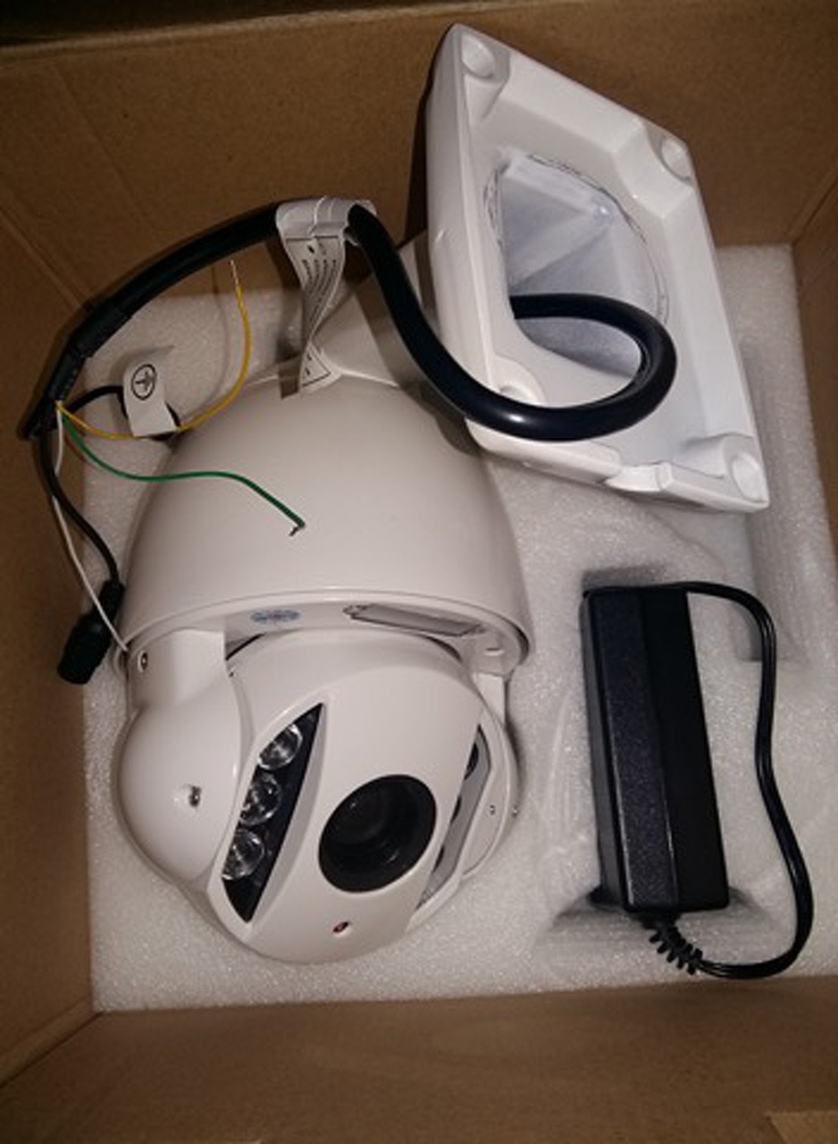

Segítségeteket szeretném kérni ! Van egy ptz kamerám, (Új) amit ha áram alá helyezek a hozzá kapott tápegységgel ugye lefut az ellenörzés körbe forog stb. eddig ok, de mikor próbáltam rátenni egy központi kamera rendszerre nem ad képet, semennyire, kipróbáltam tv video kimenetére ott ad valami féle képet de össze vissza ugrál, képet mellékelek milyen termékről is van szó, valaki valami ötlet, én tv-re sima rca video kábellel próbálkoztam,és úgy van kép de össze vissza ugrál, talán a kébelezéssel van gond? Köszönöm ha tudtok segíteni! ahd 1/3 "Sony CMOS 720P Mini Ptz MY-85AP-MB
Ez egy AHD (analog HD) kamera. Tehát ne várj tőle normál kompozit jelet, amit a tv is meg tud enni. Ehhez kellene egy DVR, ami le tudja kezelni az AHD-t. Ha csavart érpáron akarod vinni esetleg a jelet, akkor ahhoz speciális AHD balun kell, mert simával életlen képet ad.
Ohh értem! akkor nem valószínű hogy a kamera rossz, így akkor semmilyen formában nem tudok képet venni le ?

Ebből a képből sok minden nem derül ki a pontos típusra vonatkoztatva. Hibrid DVR-nél pedig a menüben kell beállítani, hogy kompozit vagy AHD jelet várjon-e az adott bemeneten.
Meg fogom nézni, régen volt egy ahd kamerám, és lehet hülyeség de én akkor egy olyan video rca kábelra kötöttem a tv-vel együtt hogy 3 eres volt a vezeték, és mikor csak 2 eren ment akkor ugrált a kép, vissza tettem a 3. at is és akkor már tiszta volt, ez lehetséges ?
Ott valami más volt, a videó jelnek 2 ér kell. Esetleg lehet hogy a videó testet külön viszi a táptestől de ez így megfogalmazva is hülyeségnek hangzik.
Bár a beltéri rögzítő egységen van a menüben (PTZ) opció, de kimenet nincs, mert én úgy tudom hogy a kamera döntéséhez forgatásához kellene még 1 bemenet a rögzítőn, a kamera vezetékeinek ugye ? mert gondolom video jelen nem tud vezérelni.
PTZ vezérléshez a rögzítő fenekén található RS485 csatlakozás kell. Ez vagy egy 2 pólusú bedugható sorkapocs, vagy egy csavarhúzó benyomásával gyorsoldható kábelrögzítő furat. Feliratát tekintve A B megnevezésű.
