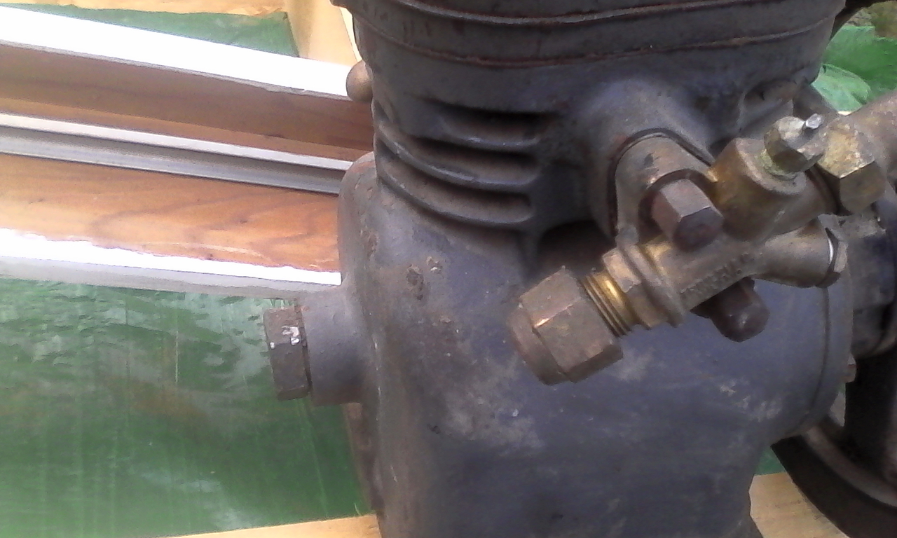

Nekem egy teljesen felújított Zil 131, 220Ccm- es kompresszort egy 1.5Kw 3F motor hajt.
A kompresszor 1400Rpm körül forog, a légszállítás elég kedvező, 200L/ perc.
(#) ridelife hozzászólása Aug 24, 2017 /
Tudtommal a zil az 170ccm.
A hozzászólás módosítva: Aug 24, 2017
(#) zoly15 válasza ridelife hozzászólására (») Aug 24, 2017 /
Van 170ccm-es is (olyanom is volt, de keveselltem) aztán szereztem egy 220ccm-est.
A képen látható a 220ccm-es (nem saját kép) ennek van szívószelepe is.
