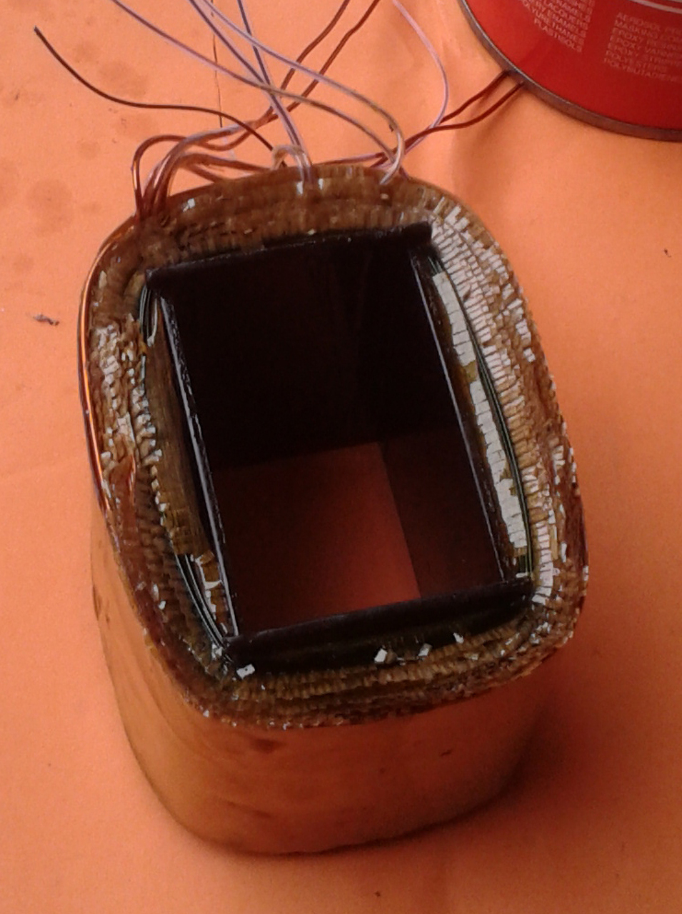

Most egy 180VA-es trafó látható, primer 0.5mm-es és az egyik szekunder szintén ilyen vastag huzalból lett tekerve. Tápegységről adok neki annyi feszültséget, hogy kb. 1.6A folyjon a tekercseken, ettől jó melege lesz. Eztán lakkba mártom, onnan is kivettem, majd újra ráadom a villanyt, amitől ca. 50-60 Celsiuson gusztusosan kisül, keményedik néhány óra alatt. Azért ennyi idő alatt, mert van időm. Lehetne több is a hőfok, ennyit tud a táp. A másik dolog, másik tekrcselés: Legtöbben, én is idegenkedem az oldalfal nélküli tekercsektől. Nem olyan vészes. Megtekerjük a bakelit csévéssel a trafót, majd közvetlenül a lakkozás után, amikor még mindenútt ragad, ügyesen leejtjük a kivett csévét a betonra és máris oldal cséve nélküli lesz a tekercsünk. Egyrészt a kezünk és a hátunk közepe is lakkos lesz, viszont a szomszéd jól szórakozik. Nem nehéz.

A bemártás az igazi. Amúgy se spriccelném soronként, a vakvilágba is menne belőle, tekercselőgépre, tüdőbe, szembe, etc. Az ominózus ragadás az ügyes kiejtésem miatt történt, egyébként semmi ragadás sehova. A kész tekercs gránit szilárdsággal bír. Ilyenre bajosan sprajozható, ez a lakk villamos tekercsek impregnálására készült. Amúgy rápillantó hőmérővel 150 Celsiust mértem a tekercsen, így 10 perc alatt konyhakész lett. Persze ettől még készíthető fújással is, nekem ez a biztos és kényelmes. Folyamatosan tekercselhetek és a végén mártás a lébe, szárítás... A tökéletes a vákum lenne a mártás közben, de befolyik így is, csak előmelegítve a darab jobban szívja a kapillárjaival a lakkot. ![]() A hozzászólás módosítva: Szept 20, 2017

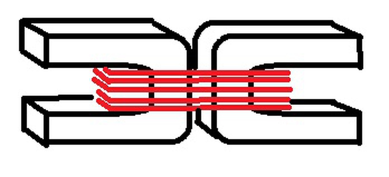

SM74 tekercselt vágott magból szeretnék induktivitást kreálni. Vagyis kettőt. A rajz szerint készült egy tesztpéldány. A magkeresztmetszet így 7 négyzetcentiméter. Jelenleg 0,5 mm-es huzalból tekertem 110 menetet rá, ami ki is adta az 5 mH induktivitást. Kérdésem az, hogy mekkora árammal terhelhető ez a fojtó. Természetesen nem a huzal terhelhetősége érdekel, hanem hogy meddig nem megy telítésbe a vas. Hangváltóba kellene. Más elrendezéssel kisebb menetszám is elég lehetne, de így a lehető legnagyobb a légrés. A várható csúcsáram 10-12A.

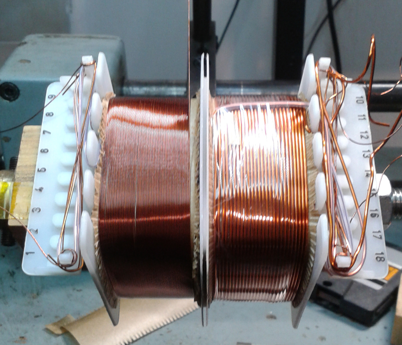

Most hálótrafókat csinálok, ez egy 100VA-re méretezett M102A lesz, mindkét kamrában pr-szek.
A kép csalós, ledes a világítás, de a vékony huzal is menet-menet mellett van, 0.3 mm-es huzallal. Aztán bepróbálkozom a 0.17mm-essel is kimenőn.
Akkora árammal biztosan nem lesz gondja. Majd jön valaki aki ezt ennyiből ki tudja számolni, de saccra 100A fölé is jó lenne ha bírná a huzal.
Köszönöm, már ez is segítség. Nem vagyok otthon a trafókban. Ilyen alacsony frekin nem mertem bevállalni a légmagosat.
mm-enként kb. 1000 A*menet, szóval nagyon bőven bírni fogja.

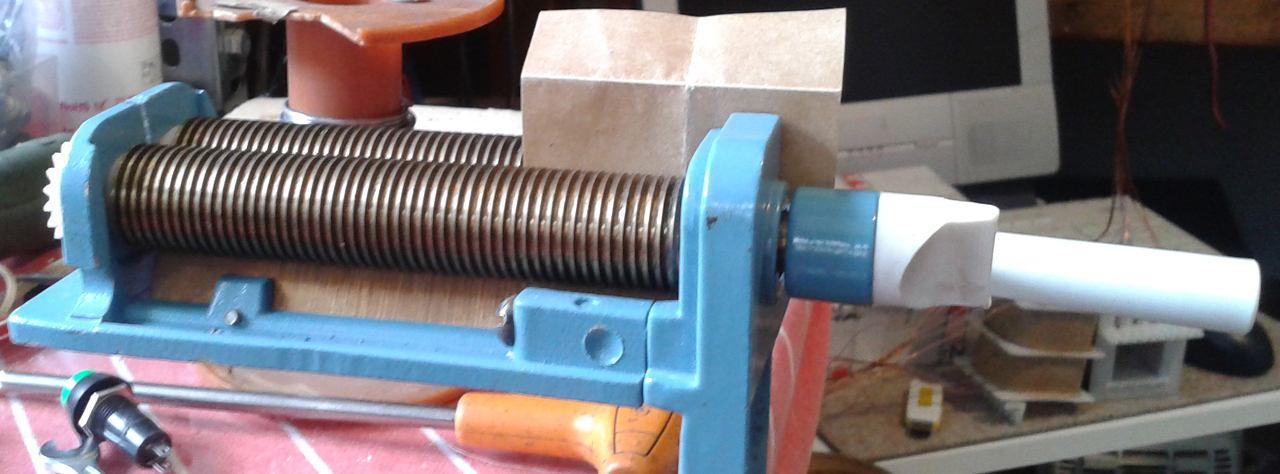

Józsi! Mivel rojtozod ilyen szép szabályosan a szigetelő papír szélét?
Neked is köszönöm.
Egyedi induktivitások, nem sorozatgyártás, ezért nincs szükség optimalizálásra. Természetesen pótolom a hiányosságaimat, de most gyorsan kellett a segítség.
Elmondom, de nem elárulni a többieknek...
![]() Orosz cérnametélt készítő kézi hajtány. A két bordázott tengely közt bevágtam fémfűrésszel a tartó bakokat, hogy 1.5-2mm-re benyúlhasson a papír. Majd lefényképezem. A hozzászólás módosítva: Szept 22, 2017

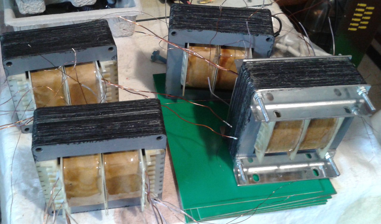

Az imént összeraktam a véletlenül oldalfal nélkülire sikeredett trafót. Ebben a méretben, vassal egy német gyártmányú trafó volt, 115mA/230V üresjárási árammal. Ez abból is fakadhatott, hogy még a régi, 220V-ra készülhetett. Most ez leszorult 45mA-re - 0.9T-re méreteztem - még enyhe zúgásra panaszkodom. A trafó is... 0.5 mm-esek a lemezek és elég nagy rés van az "M" lemez nyelvénél, majd lemártom az egészet, hogy hagyja abba a zúgolódást.

![]() Az a helyzet, próbáltam tegnap a végsőkig teleszuszakolni az M102A-t vassal, egyelőre ez is zúgalódik... ![]() A menetszám adat a táblázat szerintit bőven meghaladja, vagyis kellően alá gerjesztettnek tekintem. 1024 menetet csavartam fel 230V primerre. (Nincs szükségem a névleges 120VA-re.) Egyelőre semmi féle összehúzás nélkül próbáltam, azt hittem ekkor is meglesz az üdvösség, de zúg. Most megpróbálok több dolgot, vagy marad a káromkodás... Amúgy bizonyára sokan találkoztak nem csak "M" vasnál, hogy ördöglakatot készített az összerakója. Az utolsó lemez nyelvét feltétlen alábújtatja az utolsó előttinek! Civilizált módon nem szétszedhető. Azonban oldja a problémát a sarokcsiszoló, vasfűrész, marad a vas, réz megy a használtpiacra, cséve kukába.

Szerintem a vas adja a hangot. A huzal kicsit más hangfekvésben muzsikálna, ismerem azt is, itt olyan nem létezhet. Ha összeszorítom - első kép jobb alsó trafó - akkor is, ha az asztalon a trafó, hallani a rezgést, Ha a kezembe fogom, nincs hang. Mint jóelőbb említettem a vas 0.9T-vel van gerjesztve, annak elégnek kell lennie, a többi a kivitelen múlna.
A másik képen egy viszonylag nem régen gyártott minőségi német vas látható légréssel, ez nem is tud fennakadni. Ezzel a vassal sima lemártással sorozatba gyártott háló és kimenő trafókat egyik ismerősöm, nem zúgnak, ámde gunibakkal szerlelte mindkettőt a sasszira. Amilyen lemezekkel most dolgoztam, nincs ekkora légrés, azért is tud egy kicsi, amúgy észrevehetetlen sorján fennakadni, ami lemezenként, kézbe fogva helyre pattintható. Gyakorlatilag megegyezik a légrés az E I lemezeléssel. A megoldás valóban a teljes, vasastól történő, vákumos lakkozás, illetve a gumibakos szerelés - utóbbit tudom könnyebben kivitelezni. Az "Együtt élsz a hanggal." jó vicc, én akként kezelem. Ui: A járommal szorítás próba, nyilván nem így fogom szereni, kilométeres csavarokkal... ![]() A hozzászólás módosítva: Szept 24, 2017
