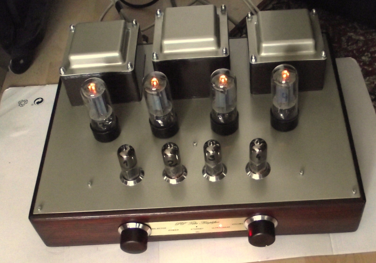

(#) mohinger hozzászólása Okt 24, 2017
A hosszú hétvégén elkészültem egy újabb erősítővel, ismét a jól bevált CHZ féle EL84PP-vel.
