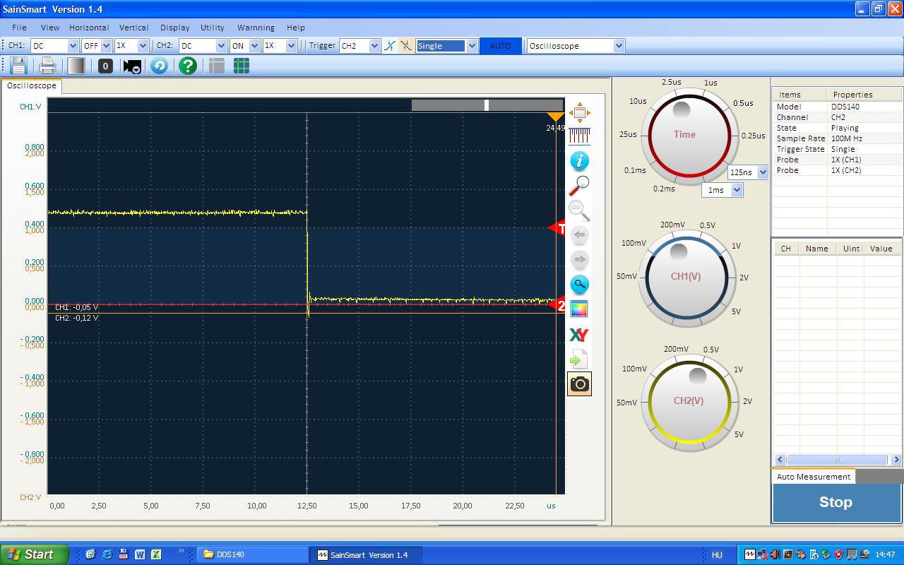

PI - fet meghajtás
(#) sirbedevir hozzászólása Dec 7, 2017 /
Megfigyeltétek ezt már? Ha a FET gate-jét mérjük, és a FET-en az adótekercs mechanikus leválasztása miatt a FET D-S áram csak a damping ellenálláson keresztül csekély értékeben csordogál, a gate-en szép lezáró négyszögjel látható. Ha azonban a tekercs is rá van kapcsolva, azon a tizenamper folyik a D-S keresztül, a lezáráskor durva oszcilláció látható.
Az osztcilláció nem a tekercs induktivitásával van összefüggésben, mert ha a tekercset egy nagyteljesítményű 2 ohm ellenállással helyettesítem, ugyanez a végeredmény.
Eddig nem tünt fel, mert sose néztem ilyen felbontásban az oszcilloszkópon.
Ez csak mérési műtermék és a FET valójában csodásan és gyorsan lezár, vagy valódi oszcilláció, ami lassítja a FET kikapcsolását, és rontja a PI érzékenységét?
(#) sdrlab válasza sirbedevir hozzászólására (») Dec 8, 2017 /
Nézd meg a Draint is! Feltehetően ott is látni fogod ezt, ami származhat akár egy hosszabb vezetékdarab induktivitásából is! Sok A-nál ez ellenállás esetén is simán előfordulhat...
Ha valami csoda folytán a Drain-en nem látod ezt, na akkor beszélhetünk tovább )

(#) sirbedevir hozzászólása Dec 8, 2017 /
A gate-re egy 2 ohm ellenálláson át megy a négyszögjel. Az ellenállás gate felöli oldalán eredti amplitudoval az oszcilláció, a másikon csillapítva. Ebből arra következtetnék, higy a Fet a forrása, nem pedig a gate és a driver közötti oszcillációról van szó. A driver el7104, de egy mezei fettel hajtva is ugyanez.

(#) Ge Lee válasza sirbedevir hozzászólására (») Dec 8, 2017 /
Nem tudom milyen szkóppal mérsz, de az ránézésre valami játékszernek tűnik, azon gyors jelváltozásokat nem fogsz látni. A fetnek nem csak gs kapacitása van hanem gd és ds is. Amíg nincs a drain-en feszültség addig a kapacitásnak az a vége lóg a levegőben. Amikor van, akkor pedig az is töltődik és kisül, aminek a hatása hozzáadódik a vezérlés áramához.
Próbából rátettem egy 40v szupresszor diódát a ds-ra, pont mint a saját védődiódája. Az oszscilláció megszelidült.
Gagyi a szkópom, kínai, 100mhz mintavétellel, de eddig nem hagyott cserben. A szupresszor hatását is mutatja, úgy hogy vszeg most is közel a valóságot méri.

(#) sirbedevir válasza Ge Lee hozzászólására (») Dec 8, 2017 /
Az hogy a vezérlés áramához hozzáadódik - ez azt jelenti, hogy zavarja is a vezérlést, vagy csak mint műterméket látjuk?
(mondjuk nálam 1.5ohm 300microhenri a tekercs a 2ohm 400micro helyett, most a kísérletek kedvéért 12v a Vds és irf740 , de egyébként 22v és stp20nm60 a fet)

(#) sirbedevir hozzászólása Dec 9, 2017 /
Ez a D jele a poz tápfeszhez képest.
Ja, ha nem a tekercs, hanem 2ohm ellenállás van rajta
Ez pedig ha rendesen a tekercs van rajta.
Vért izzadtam parazita induktivitás után kutatva. De nincs...
Szerintem egyszerűen az oszcilloszkópom és mérővezetékem megbolondul a Drain feszültségingásától. Ha szupresszorral ellenálláson keresztül nullára kötöm és megszelídítem a draint - máris azt mutatja amit kell....
