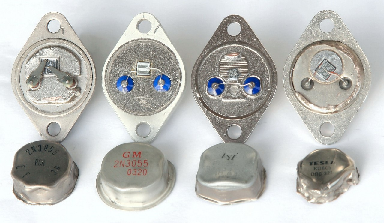

Meg egy kérdés, Ránézésre ez a 2N3055 vagy pedig ez a 2N3055 tűnik eredetinek? vagy mit kell figyelni?
A második link semmiképp nem tűnik eredetinek, mondjuk az alját is látni kéne...
De a másik sem bizalomgerjesztő. Mellékelek egy hamis példány belsejét mutató képet (én is bontottam szét hamisat, ugyanilyen volt belül, kívül matt tetejű kupakkal, mint a te linkjeiden. Szerinted egy ilyen elbír 10 Ampert?) A második képen bal szélen egy régi, de eredeti 3055 látható. Talán azok a bevezetések el is bírják a 10 Ampert. A többi nem (a jobb szélső nem 3055-ös) A hozzászólás módosítva: Jan 3, 2018

Jobbról a második az kifejezetten tetszik nekem. A lapka mérete vagy a negyede a baloldalinak (szuperül disszipálhatott), és ha én bontottam volna szét, addig nem nyugodtam volna amíg az egyik bevezetőszálat meg nem néztem volna labortápról, hogy mekkora áramon kezd el világítani.
Ez tetszik nekem is!
Na ez az... netről elég lutri igy rendelni!
Lehet hogy nem marad más mint hogy Magyarba megvetetni biztonságos forrásból aztán kiküldetni! Köszönöm!

Élesztéskor történt, a következő képpen: Kimenő fesz mérés terhelés nélkül,( fesz. generátor üzemmód) jó volt szépen lehetett szabályozni. Kimenő áram mérése (áramgenerátor üzemmód) Ganzuniv 1 6A-es méréshatár kimenő kapcsokra. Kimenő fesz finomszabályzó 1/3-ra feltekerve, majd az áram finomszabályzó poti finoman tekerve. 1A-ig szépen kitér a mutató a potinak megfelelően majd végkitérés, nem lehet szabályozni semmit, kikapcs. Az egyik 2N3055 C-E rövidzár oda-vissza mérve, csere. Második nekifutásra kb. 2A környékén ugyanez, 2N csere szintén C-E rövidzár. Most a harmadik tranyó van benn eddig jó 2,5A-ig mérve. A 2N3055-ökről tudni kell, hogy hamisítványok ST gyártmány kívül matt kupakkal. A tranzisztorok éppen csak kézmelegek voltak a hűtőbordán. A borda 25x10x5 cm, melyen a 2db 3055 foglal helyet.
