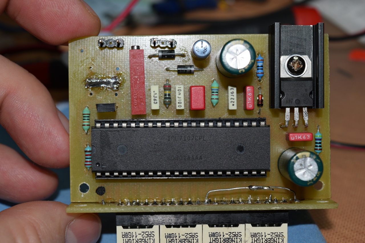

(#) Sanyesz5 hozzászólása Jan 22, 2018 /
Érdekes felfedezést tettem, amint kipattintom az lcd-ket, a forrósodás megszűnik, volt itthon más színben 4darab, azokat berakva ugyanúgy forrósodik...

Méricskéltem kicsit, lcd nélküli áramfelvétel:
0.018mA
1lcd
0.032
A 4 együtt fogyaszt 0,13 ampert, ami nem sok, ez ic lesz..

Ha az adapter 9V-os és nem kettős tápot (+,-) használsz, akkor hogy kerül oda 5V-os stab IC?

OK. Ha ezt a kapcsolást használod és működik a műszer, akkor megfelelő hűtést tégy az IC-re, mert a disszipáció 0,8W, tehát normális, hogy meleg.

(#) Sanyesz5 válasza Alkotó hozzászólására (») Jan 22, 2018 /
1. Ube váltakozó veszültség (esetleg az itt folyó váltakozó áramot is) 11.8v AC 0,136A
2. A stabilizátor IC-re jutó egyenfeszültséget 12.9v
3. A stabilizátor IC kimenetén lévő egyenfeszültséget 4.96v
4. A negatív tápfeszültséget 5.2v (ez érdekes)
5. És a referencia feszültséget 99.3mV
Igyekeztem, a négyes pont igen érdekes..
(#) Alkotó válasza Sanyesz5 hozzászólására (») Jan 22, 2018 /
A 4-es ponton egy 5,1 V-os zéner stabilizál, aminél az 5,2 V bőven jó. Gondolom ez -5,2 V csak az előjelet elhagytad.
A 136 mA áram kb. 1/3-a annak amit én szoktam mérni. Kijelzőfüggő, de a 300-400 mA nálam normál értéknek számít.
(12,9-5)*0,136=1,07 W hőmennyiség. Ez nem sok és nem kevés, kis hűtéssel racionális hőmérsékleten kellene beállnia az egyensúlynak.
Esetleg a 7805 pontos típusát kellene ellenőrizni. Egészen hasonló tokozással többféle árammal kapható a stabilizátor.
Néhány fotót is mutass. Ez alapján megítélhető a kivitelezés minősége, a borda nagysága és ki tudja még mi tűnhet fel valakinek.
(#) Sanyesz5 válasza Sanyesz5 hozzászólására (») Jan 22, 2018 /
kép
Baloldalt az egy áthidalás ideiglenesen rézharisnyával megvastagítva a nagy áram mérés végett, a másik fele fotózva van, teljesen rendben de ha kell készítek képet arról is.
Mint írtam már régen működött, azért is gyanús az ic, főleg hogy mindent kicseréltem
Sajnos a sok mérés, csere, kicsit megviselte már
A hozzászólás módosítva: Jan 22, 2018
A kép nem működik. Ne linkeld, szúrd be inkább ide.
