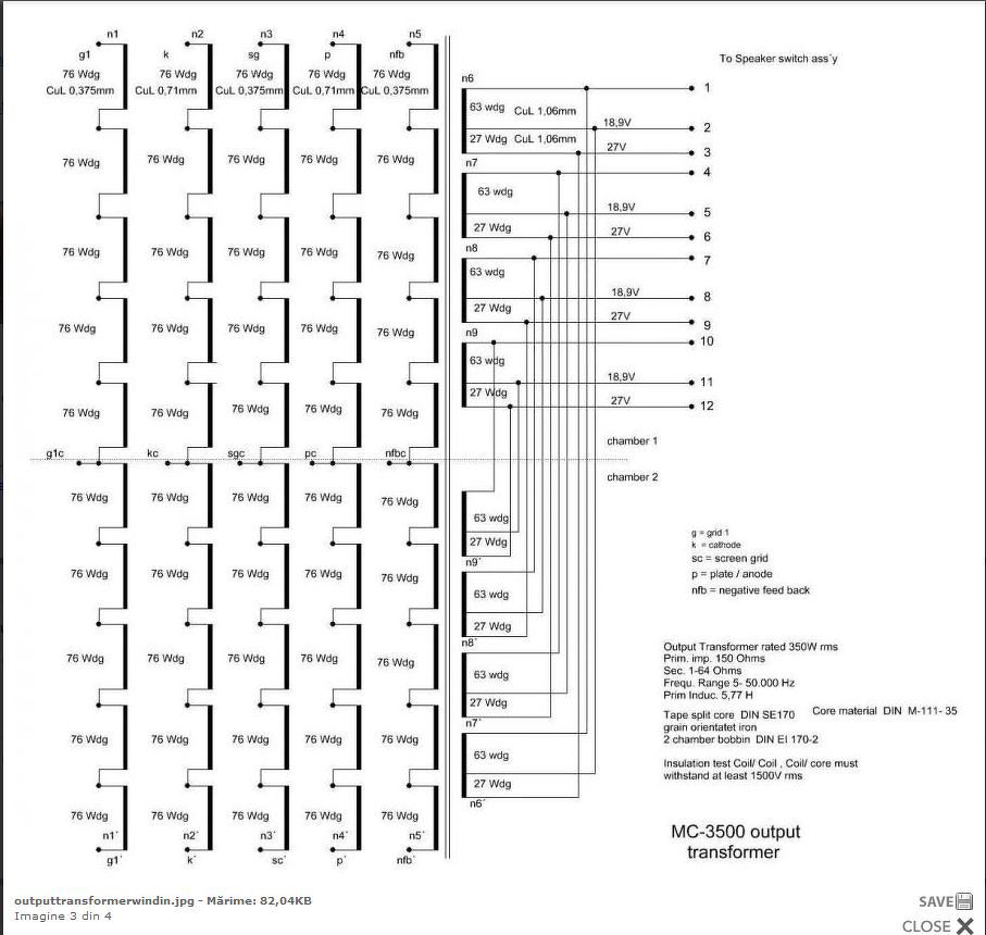

Egy nyugaton élő tekercselő, kicsiben, de értékesítésre dolgozik. Nem is ez a lényeg, pontosabb címet nem is írok, ma kaptam képeket tőle.
A munkája, az nem semmi, íme a trifiláris metódus:
(#) Gery78 válasza Orbán József hozzászólására (») Máj 6, 2018
Ez milyen kimenő lesz? Miért vezet 3 szálat egyszerre? Melyik ez a három tekercs amelynek együtt kell futnia? A McIntosh-nál láttam ilyet, hogy ott egyszerre vezetnek 4 szálat, de a lényegét nem értem, hogy miért.
(#) Orbán József válasza Gery78 hozzászólására (») Máj 6, 2018
Szerintem McIntosh kimenő, még nem kaptam választ az illetőtől.
Remélem jól tudom, de talán majd kijavít, aki tudósabb. Az 50-es években szabadalmaztatták ezt a módit. Együtt tekerik a primert, szekundert, vcs-t, etc...
A kötése külön rejtvény, igazából részemről annyi - érdekes.
Nem fogok ilyet akarni tekerni, se megérteni. Van 2-3 biztos adatom, azokkal tekerek, a többire néhány pillanatnál többet nem szentelek, behatárolt a szabadidőm ezen része.
A trafó egyébként akkor is, most is a legkiválóbbak közé tartozik a hozzá illő alkatrészekkel, kapcsolással.
(#) Imi65 válasza Orbán József hozzászólására (») Máj 6, 2018
Igen, a McIntosh csinálta anno.
(#) Gery78 válasza Imi65 hozzászólására (») Máj 7, 2018
Köszi szépen az infót! Valahol én is sejtettem, hogy ez egy McIntosh kimenő lesz.
Azt áruljátok el nekem, hogy hogyan kell ezt méretezni? Melyik az a 3 tekercs, amit együtt vezetnek? A primer, a visszacsatolás, és a szekunder? Gondolom egy irányba kell mindig tekerni. Hogy alakulnak a tekercsosztások? Mekkora csatolás kell a katódba? Kálmánnal nagyon kíváncsiak vagyunk erre a trafóra, és jó volna minél többet megtudni róla, hogy miként kell egy ilyet megtervezni, és elkészíteni.
(#) Orbán József válasza Gery78 hozzászólására (») Máj 7, 2018
Közbevetőleg:
Olyant láttam eddig 2 helyen, ahol tekernek McIntosh trafót. Szerintem ezek meglévő erősítők, eredetit pótló trafók. Drukkolok nektek, hogy a világon elsőnek jól sikerült utánzatot tudjatok létrehozni a McIntosh módra PP végfokot. Amivel tudok, hozzájárulok, itt egy séma, fénykép, a többi gyerekjáték lehet.
(#) Gafly válasza Orbán József hozzászólására (») Máj 7, 2018
Bakker, ha ezek ezt megint nálam fogják tekerni, akkor legalább fél évig főzhetem nekik hétvégenként az ebédet
(#) Gery78 válasza Orbán József hozzászólására (») Máj 7, 2018
Hááát, nem biztos, hogy ezt kellene megtekerni, ez valami vadállat ez az MC3500. Az elektrotanyán fent van a rajza, nem tudom ide feltölteni a 2MB-os feltöltési korlát miatt. 8 végcső kell bele. Ha jól sejtem akkor 350W-os a kimeneti teljesítménye. Ez lebontja a házat. Amúgy nem lenne vészes megtekerni, mert kétkamrás cséve kell hozzá, az 5 primer szálat egyszerre kell vezetni, és az 5 primer réteg közé jön a 4 szekunder réteg. Kamránként. Csak ez az egy McIntosh kimenő rajzod van?

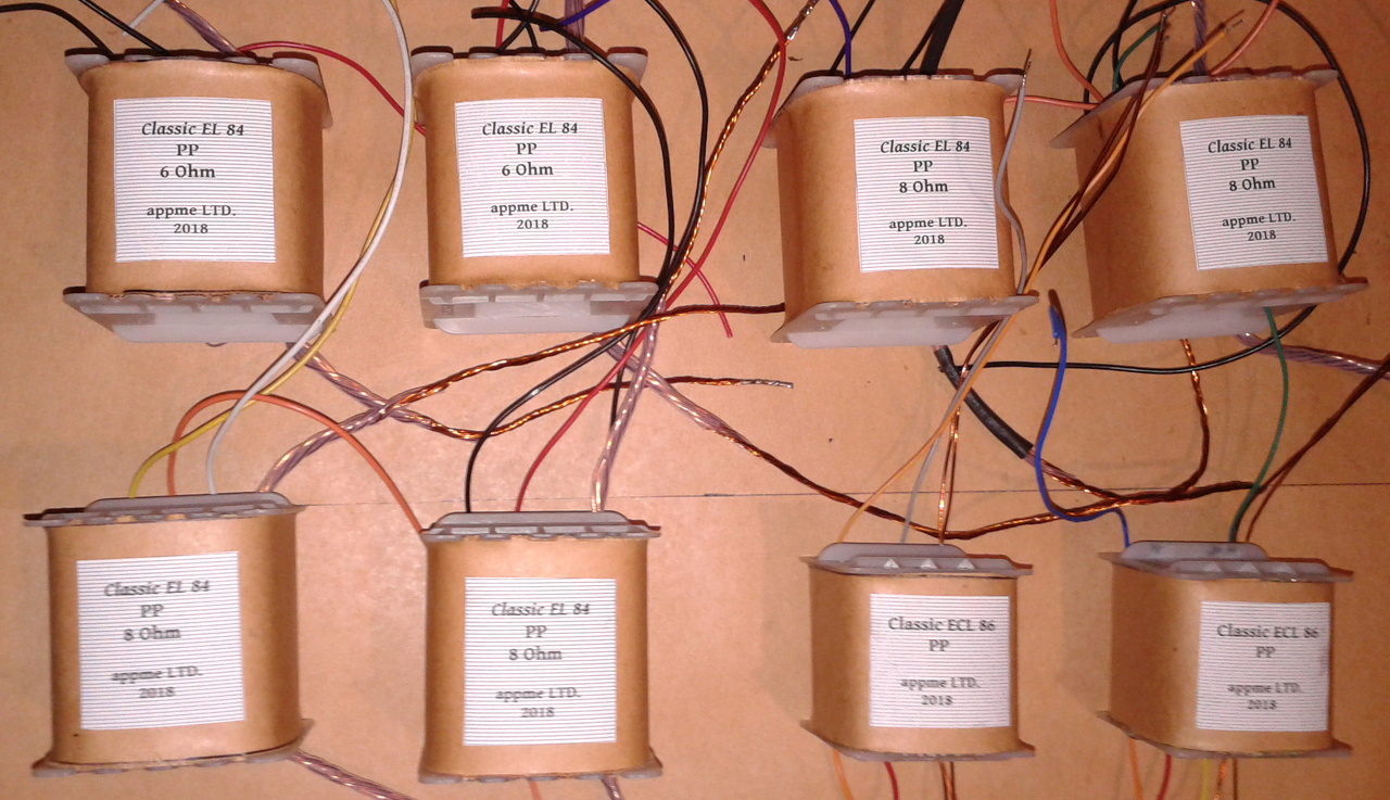

(#) Orbán József hozzászólása Máj 21, 2018
Mire belejövök (?) kész lesz az összes tervemhez a kimenő. Még 4 db 40W-os M102B-re és kipipálva.
A képen az eddigiek egy része. A feliratok: csak semmi felelősség...
