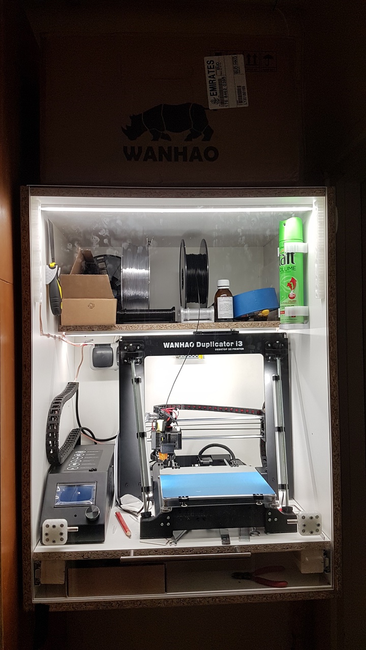

Rendben, beszerzek egy ilyen V6-os bowdenes fejet és kicseréltem az extrudert is. Elvileg már holnap meglesznek. A kérdés csak az, hogy hova teszem az egészet. Te nagyon jó helyet találtál neki, csak nálam sajnos ez nem járható mert több okból is a vezérlő nálam a gép bal oldalán van. A filamentet pedig nem tehetem oda ahova te mert nem férne oda és mert már megvan a filamentek helye, mégpedig a gép feletti polcon. Két megoldást látok, az egyik hogy a váz elölről nézve bal felső oldalára (van ott két csavar) rögzítem az extrudert a motorral, a másik pedig hogy ugyan oda ahová te. Viszont meg kell oldanom hogy a filamentet tudja húzni a spulniról úgy, hogy az a polcon van felül. Szerintem kellene fúrnom egy lukat a polcra amin át kellene fűzni a filamantet. Vagy valami ilyesmi...

Amikor megvan a fej, meg az extruder, akkor célszerű kitalálni pontosan a helyét. Azt is lehet, hogy az extruder függőlegesen áll, felülről megy bele a szál, lefelé meg áll a teflon cső. Gyakorlatilag ugyanúgy állna mint most. De olyat is lehet, hogy a bevezető oldalon is van cső, így a szál bárhonnan jöhet. Adnak a fejhez 1m -t, a nyomtatóhoz meg kell kb. 30 - 40 cm. A maradékból bevezetőt is csinálhatsz.
