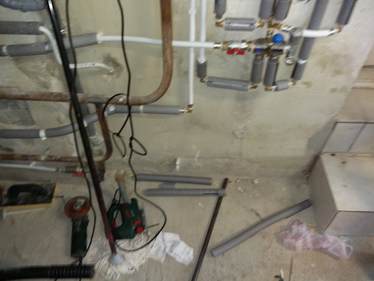

(#) Rene hozzászólása Aug 3, 2018 /
Segítséget szeretnék kérni. Vásároltunk egy régebbi házat, 2 szinten CSAK padlófűtés.
Szeretném 2 zónára bontani a rendszert a lehető legegyszerűbb módon.
Adott:
Q8RF multizónás termosztát
Honeywell VC szelep és VC 4613 mozgató motor.
Westen/Baxi kondi kazán
Elgondolás:
Végállás kapcsolós motoros szelepek beépítése a kettő szeparált ágba.
Termosztátról Z1-Z2 zóna "vezérlése", L-N segítségével.
Zónaszelepek végállás kapcsolójának, NO-COM jeleinek segítségével kazán indítása.
A kérdés igazából annyi, hogy ha két zónaszelep egyszerre/egymás után adna jelet a kazán kapocslécére akkor az működhet bezavarás nélkül vagy relésíteni kell?
Magyarul a zónaszelepek megfelelő vezetékeit "összesodorva" és a kazánra kapcsolva lesz baj vagy nem.
Mellékelek pár képet és előre is köszönöm a konstruktív válaszokat.

(#) VIM válasza Rene hozzászólására (») Aug 3, 2018 /
Szia! Az elgondolás bizonyára jó ötlet csak az a kérdés, hogy a meglévő gépészeti elemekhez hogyan tudod majd applikálni a két zónaszelepet és az majd a működés során megfelel e az elvárásaidnak. Talán az osztó-gyűjtőről mutathatnál képet, hogy aki igazán ért hozzá az lássa is, hogy mit akarsz kivitelezni és azt hogyan tudod a legegyszerűbben megoldani ha meg lehet.
(#) Rene válasza VIM hozzászólására (») Aug 10, 2018 /
Szia! El van rontva az egész rendszer, így nem kell illeszteni semmihez mert a kazán és az alsó/felső osztó között minden kuka . 20/2 műanyag cső az egész, ami nem is lenne baj, csak kb benne van 40 könyök ami annyira lefolytja a rendszert hogy szinte nincs keringés (kb 8 mm a könyökök belső átmérője, megvágtam egyet).
26/3as műanyag lesz minden, presselve és ha már csinálom akkor zonasitani akarom, hajlitva, idomok minimalizálásával.
Pro szerelő csinált ajánlatot az én tervem alapján, csak 2es szorzóval ( kiszamoltam kiskereskedelmi áron az ajánlat műszaki elemeit és így jött ki hogy kb 2szeres áron van az anyag is).
Egyedül a szelepek bekötésében nem vagyok teljesen biztos.
Lehet egy villanyszerelő tudna segíteni ezért írtam ide.
Köszi
