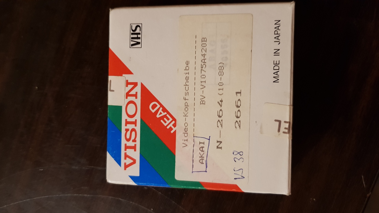

(#) zsolti002 hozzászólása Márc 29, 2018 /
Sziasztok. Valaki esetleg meg tudná mondani hogy az alábbi fej mejik típusokhoz vagy típushoz jó? Nekem konkrétan egy AKAI VS-G440 be kellene. Neten nem találtam róla semmi infót.
A hozzászólás módosítva: Márc 29, 2018
