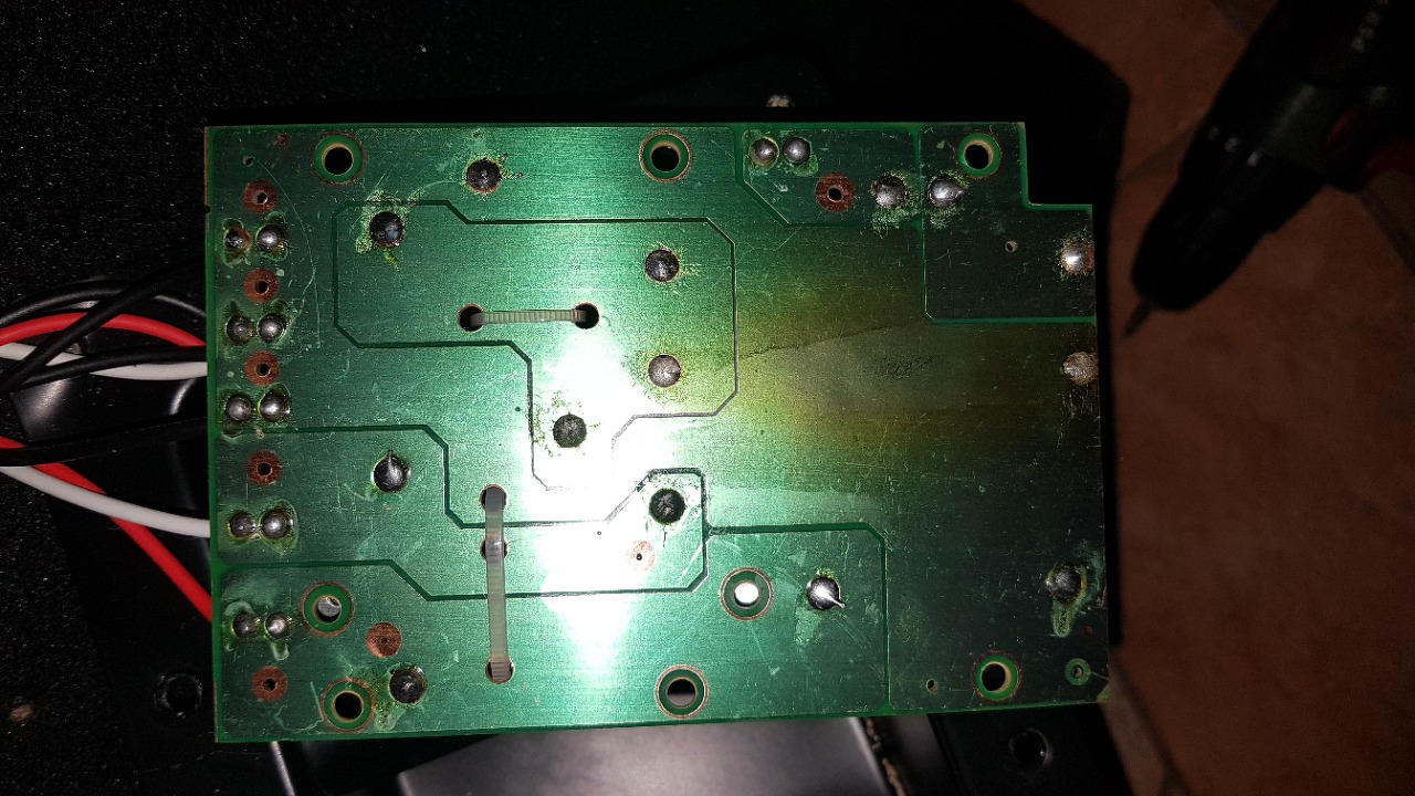

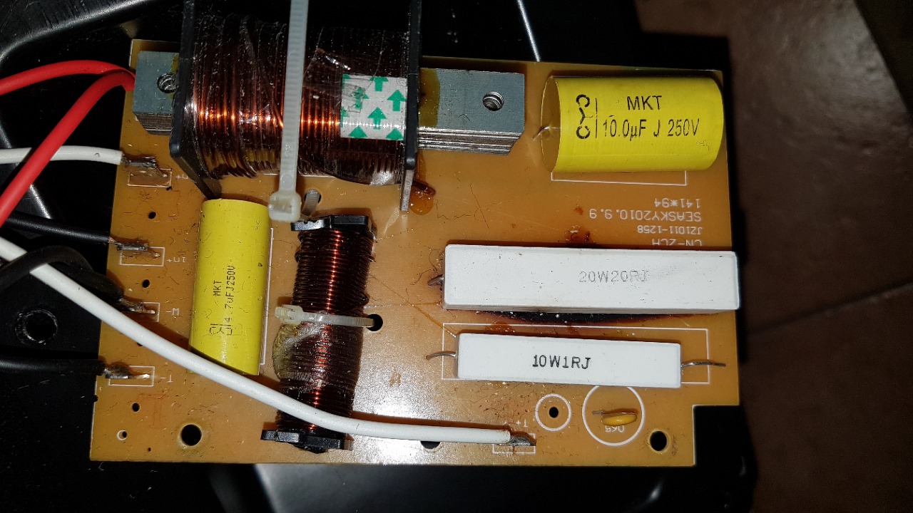

(#) Koncsar hozzászólása Márc 29, 2018 /
Segítséget szeretnék kérni.
Reloop RSP-30 hangdoboz ügyben.
Jelenség: Bizonyos teljesítmény felett levágja a magas hangot.
Megpróbálok a hangváltóról fényképet feltenni.
Ha valakinek van ötlete légyszives segítsen.
A 20W os kerámia ellenállás szét van égve és repedve.
Üdv: K.Gy

(#) ozpecs válasza Koncsar hozzászólására (») Márc 29, 2018 / 1
Mert belép a védelem túlhajtod a magasat és ott van benne egy öngyógyuló bizti ami nagy áramnál lekapcsol majd ha lehül akkor vissza.
(#) Koncsar válasza ozpecs hozzászólására (») Márc 29, 2018 /
Szia! Azt az öngyógyulót hol látod?
Amennyire a fotón látszik az elsőn a jobb alsó sarokban
Talán ez jobb kép.
A sárga alkatrészen RF60 065B szerepel.
A hozzászólás módosítva: Márc 30, 2018
(#) bencikusz válasza Koncsar hozzászólására (») Márc 30, 2018 /
Ez egy PTC.
A net szerint 60V és 650mA-es.
(#) Koncsar válasza ozpecs hozzászólására (») Márc 30, 2018 /
CN-2CH
JZ-1011-1258
SEASKY 2010.9.9
141x94
A panelen még ez a felírat szerepel.
(#) Koncsar válasza bencikusz hozzászólására (») Márc 30, 2018 /
Köszönöm. Lehet, hogy ezt kéne egy kicsit magasabb értékre cserélnem.?
(#) Koncsar válasza Koncsar hozzászólására (») Márc 30, 2018 /
A 20Wattos sönt az mitől pirulhatott így meg?
Íme még pár fotó.
Én nem cserélném ki. Ha ennél magasabb értékre cserélnéd akkor sanszosan legközelebb a driver tekercsét kell cserélned. Sokkal inkább ésszel kellene a hangerőt csavarni neki.
(#) ozpecs válasza Koncsar hozzászólására (») Márc 30, 2018 /
Ha kicseréled akkor utána a driver megy tönkre, amit véd, ha nem elég a magas akkor tegyél bele jobb drivert (nem ér annyit) és akkor esetleg lehet nagyobb áramu ptc. Én megnézném azért az erősítőt, mert ott is lehet gerjedés nagyobb hangerőn és akkor a nem hallható tartomány az ami feleslegesen melegíti. Illetve ha rendszeresen torz hangot pumpálsz (pl szar mp3) vagy túltolt diszkós pult, illetve bizonyos elektronikus zenék az is csinálhat ilyet.
