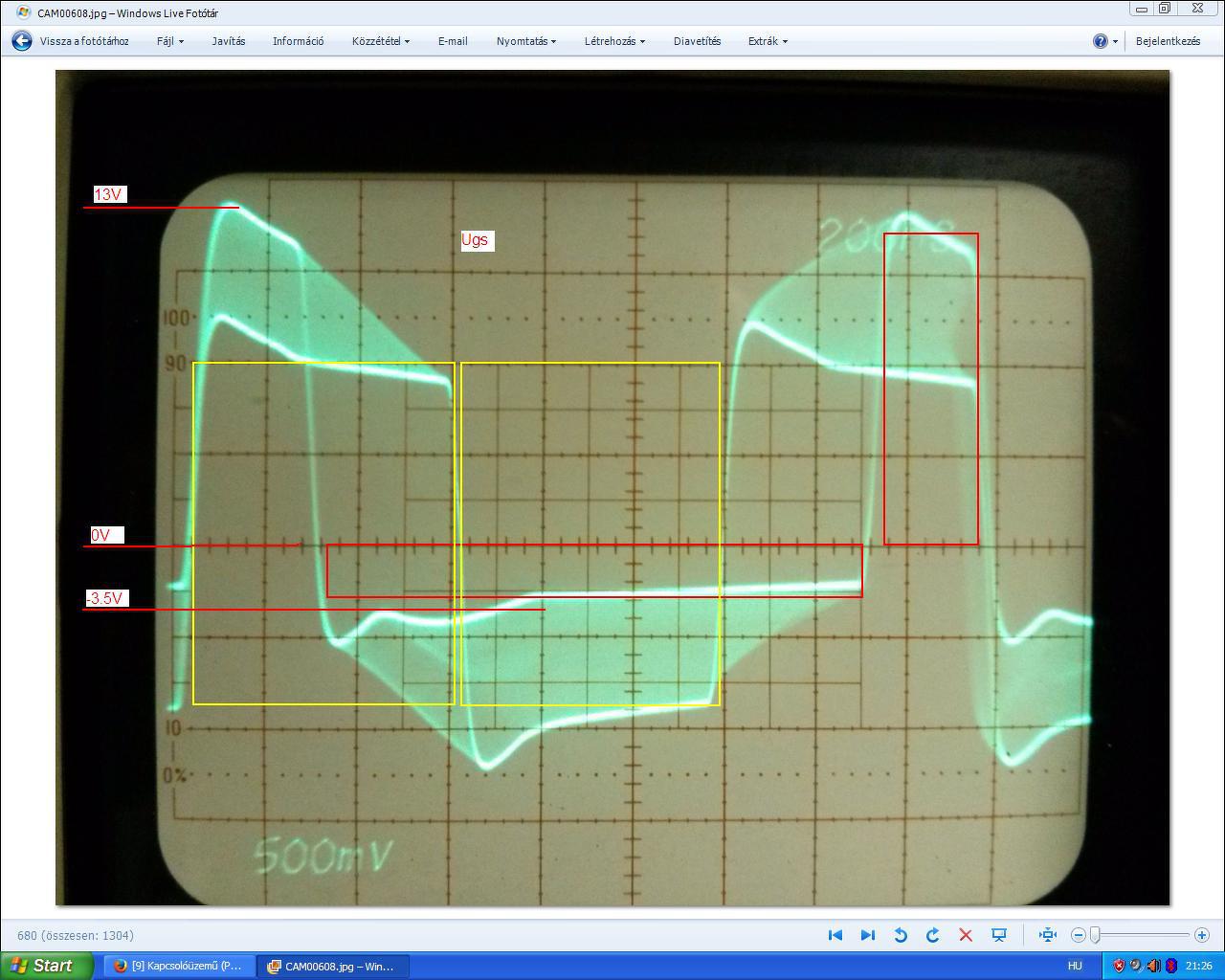

Nincs semmi gond a feszültség-idő területtel. Újra visszaolvastam amiket akkoriban írtam. (166. old). Az első kísérletnél egy primert használtam két szekunderrel és nem nyitott ki "rendesen" a felső fet. Azután önálló meghajtó trafókat alkalmaztam és ez a probléma megszűnt. Erről tettem ki szkóp fotókat, de van amire nem emlékszem mit is mértem. Erre a "kéjmámoros" képre viszont emlékszem. Itt a gate-source feszültség látható és az benne az érdekes, hogy az 50- és a 80%-os moduláció egy időben látható rajta.
A feszültség-idő terület egy téglalap - berajzoltam az 50- éa 80%-os modulációhoz tartozó téglalapokat. Tehát ezek területek. A "téglalapok" területei. Ezért nevezik fesz-idő területnek. Elnézést, hogy ennyire "szájbarágós" vagyok, de talán van aki nem tudta/nem értette, nekik próbálok segíteni.
Itt viszont már nem tudom kisilabizálni mit is mértem pontosan, de az biztos, hogy ugyanezt trafós meghajtást. Ez kb. 95%-os moduláció és a 600 kHz-es vivőfreki 220 kHz-re lassult az UcD elv következtében.

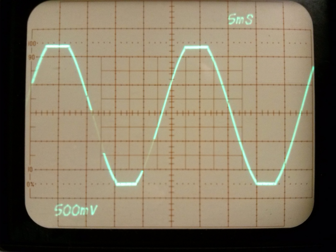

És kitettem még anno ezt a képet is ahol 40 Hz-en már jelentősen túl van vezérelve a végfok.
Tehát két külön traffancs esetében a moduláció nagy is lehet. Az idő x feszültség terület nem is csúnya a szkóp fotón. Mármint nem mászik el a feszültség középérték annyira mint gondoltam. A torzításig modulált jel meg olyan szép (nekem mindig ez volt a mániám), hogy rendesen beleszerelmesedtem. Ilyen túlmodulációra szokott úgy reagálni egy lassabb erősítő, hogy cilindert tesz a szinusz fejére. Ezt meg egyszerűen csak leskalpolta. Hangilag nem mindegy a hatás. Persze hifinél nem is, de élő anyagnál azért szokjuk néha klippeltetni a jelet.
Fáradt voltam az este, megint felül kell írjam (rajzoljam) magam.
Tehát, a feszültség-idő terület lényege, hogy a téglalapok területe a kitöltési tényezőtől függetlenül állandó marad. Amint a második képen látszik a mágneses fluxus nem növelhető tetszés szerint, területét a mag tulajdonsága (térfogata) határozza meg. Ezt a területet (az alsó határfrekvenciát) egyszerű módon kimérhetjük.
Szerintem az volt a lényege, hogy a trafós meghajtás ellenére normálisan klippel. Vita volt arról, hogy trafós meghajtásnál mi lesz, ha ilyen állapot alakul ki. Illetve a normális klippelés okát kerestük, mivel ennek megértése nehézséget okozott.
