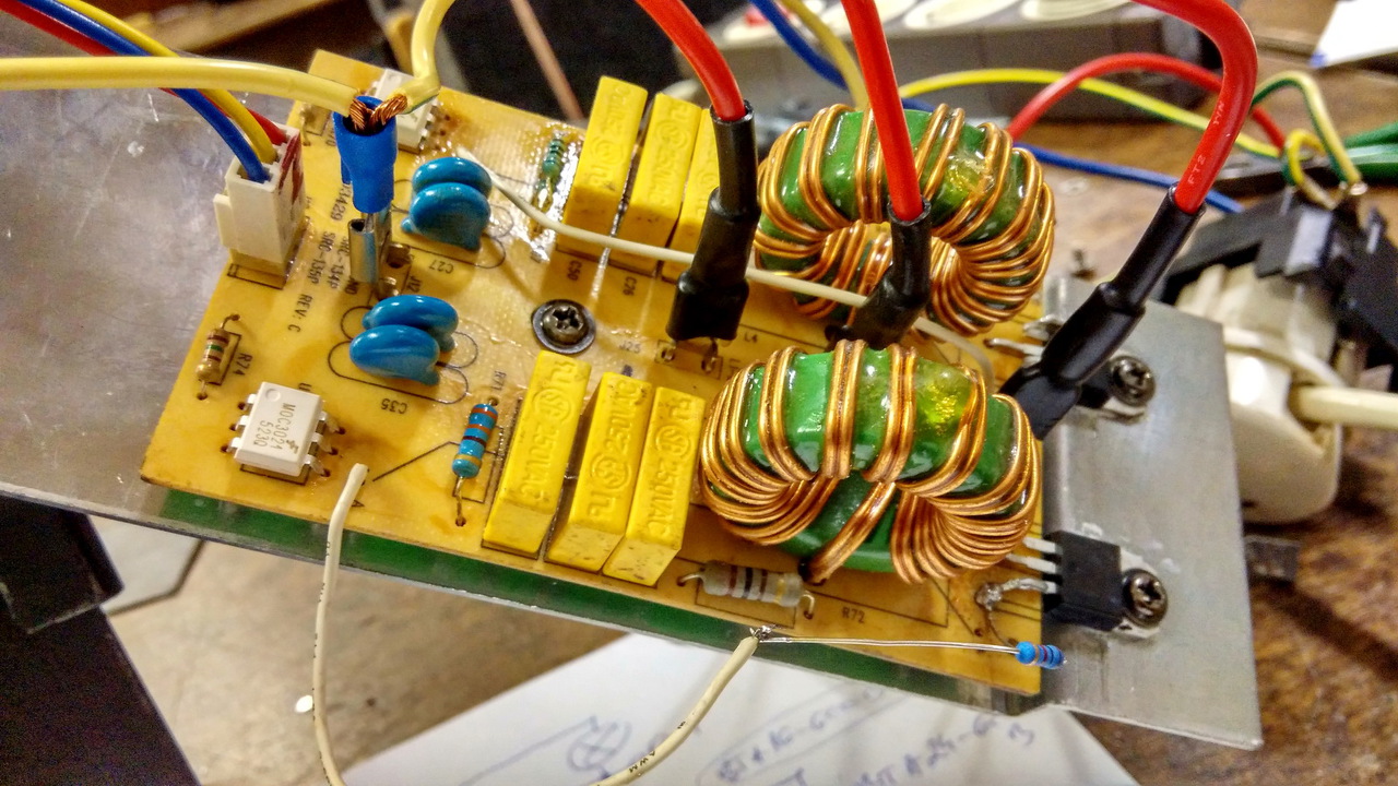

Segítséget kérnék, egy patterngenerátoros villogó javításában.. Tipusa: NEO-NEON SRC-147 A hiba az volt, hogy négyből három csatornán bedöglöttek a tirisztorok. Rajzot nem találtam hozzá, de visszarajzoltam egy csatornát, nem bonyolult. Ezért is nem értem a problémát, elakadtam. Az optocsatolókat nem mértem rossznak, de kicseréltem azokat is. 16A -es tirisztorok voltak benne eredetileg (BTA16-600B), amiket cseréltem 24A -esekre (BTA24-600B). Bekapcsoltam két csatornát, annak rendje-módja szerint villogtak is a 300W-os izzók, aztán megdöglöttek a tirisztorok, egymás után mindkettő, max. 10-15mp -ig bírták. Először az izzók halványan vibrálva világítva maradtak, mintha az egyik félhullámban nyitogattak volna a tirisztorok akkor is, mikor nem kellene, aztán átmentek pár Ohmba. Maradt két jó tirisztor, amelyik csatornákra nem volt izzó kötve (ezek is megkapták folyamatosan közben a vezérlést, csak izzók nélkül, terheletlenül volt a kimenetük). Próbára az egyikre tettem egy 75W -os izzót, kb másfél-2 perc után halványan égve maradt, vagyis az a tirisztor is megadta magát. Melegedni nem melegedett egyik tirisztor sem, azt azonnal megnéztem mindnél. Eddig jutottam el, vagyis terheletlenül végtelenségig működnek a tirisztorok, műszerrel nézve az izzók foglalataira kikapcsolgatják a feszültséget, de terheléssel tönkremennek, méghozzá nagyobb terheléssel hamarabb. Melegedni viszont nem melegszik egyik sem, még csak langyosak sem voltak. A vezérlésnél lévő 330 Ohm -os ellenállásra gondoltam, hogy túl kevés oda az értékük és a vezérlő elektródákra a bekapcsolások pillanatában túl nagy áram kerül a fogyasztókon keresztül. A megmaradt eredeti, jó tirisztorral kipróbáltam, 3kOhm -tól egészen 1kOhm -ig tettem még be ellenállásokat, sorba az eredetileg benne lévő 330 Ohm-os ellenállással, ezekkel működött rendesen a csatorna, végül 1kOhm -nál maradtam. Betettem a megmaradt új, 24A -es tirisztor vezérlésébe is a plusz 1kOhm -ot, de az kb. 2 perc után félhullámokban nyitva maradt a 300W -os izzóval, vagyis bedöglött. Levéve a Gate elektródájáról a vezérlést és az A1-G közé pár száz Ohm -ot téve nem kellene nyitnia, de félhullámokban nyit, halványan világít az izzó és vibrál. Ötlete van valakinek, hogy mi lehet a probléma oka? Merem remélni, hogy nem valami utángyártott, hamis vacak félvezetőket kaptam, a HQ-tól rendeltem. Mivel az eredeti tirisztorok is megdöglöttek, ezért gyanítom, hogy más oka van.. A hozzászólás módosítva: Okt 7, 2016
Ezekről van szó:
Eredeti, BTA16 Amire kicserélted, BTA24 És ezzel hajtod meg: MOC3021 Nos az egyik snubberless: Idézet: „Standard Triacs are all-pupose AC mains switches with simple and low-current gate drive. They provide the sparkless and non-ageing features of semiconductors that are ideally suited to mains voltage appliances of all sorts. The simple phase angle delayed firing of the gate allows simple dimming for lighting and variable speeds for universal motors. Snubberless™ Triacs are particularly suited to 3-quadrant and inductive load designs with enhanced switch-off capability.” Mondjuk ez nem tudom mennyire számit, de ha győzöd még triakkal, akkor zavarszűrés nélkül is tennék egy próbat. Vagy az eredeti tipust használnám... Majd számolj be, hogy mi volt a megoldás, mert érdekel.
Látom, azt mondod, a snubber kör nyírta ki a tirisztorokat?
Viszont akkor még mindig ott a kérdés, hogy az eredetiket mi nyírta ki? Az egyetlen megmaradt eredeti még mindig megy, igaz ott van a Gate elektródáján a sorba kötött plusz 1 kOhm.
Hello! Minden estre az A1 és A2 közé, közvetlen kondit tenni, nem ésszerű. Ha jó a kondi és elég gyors a triac, akkor ki tudja nyírni a félvezetőt, mert elvileg "akármekkora" áram is folyhat. De mérd meg a jó csatornában ezt a kondit, lehet hogy csak a nyomai vannak meg és még azért működik, vagy lassú a triac. De egy próbát megér, hogy kidobod a kondit, és megpróbálod úgy is.
Idézet: „Látom, azt mondod, a snubber kör nyírta ki a tirisztorokat?” Nem mondok én semmit. Csak nézek ki a fejemből, és próbálok értelmes magyarázatot találni... Idézet: „Viszont akkor még mindig ott a kérdés, hogy az eredetiket mi nyírta ki?” Jelenleg szerintem ez teljesen lényegtelen (patkányok elrágták a kábelt/valaki belehányt a reflektorba vs. milyen triakot tettem bele BTA16/24). ![]()

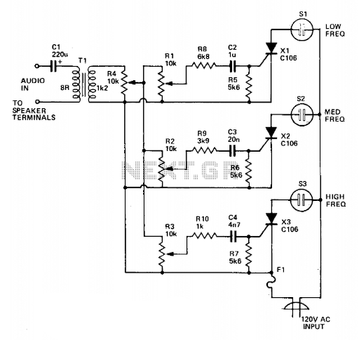

Sziasztok! Ezt a fényorgonát szereztem. Nem sok alkatrészből áll, szerintetek mennyire megbízható a szelektivitása? Ez a kapcsolási rajz hasonlíthat legjobban rá, jobbat nem találtam.
Hello! "Szelektivitás"? Ebben csak felül-áteresztő szűrők vannak.. Tehát pld. az alsó csatorna a "mindent visz". De jobb ha kidobod ezt a közvetlen életveszélyt! Fém ház, földelés nélkül? Az elválasztás meg egy zsebrádió kimenőtrafóra van bízva? De ezt Neked mint villanyszerelőnek jobban kell tudnod..

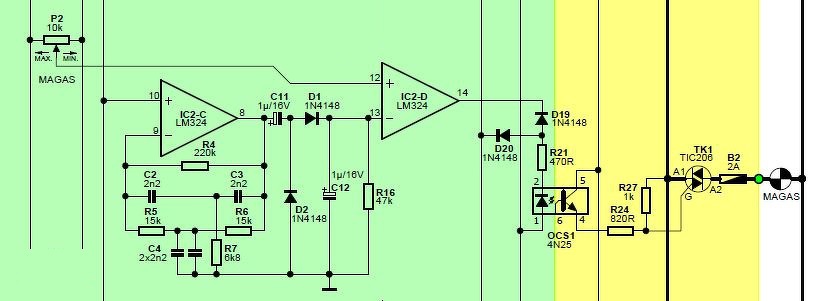

Az alkotó féle (2010 febr.) kapcsolást építem meg, de szeretném LED-ekhez átalakítani. Legyen egy kicsit elnyújtva a LED-ek kikapcsolása. Utánozva egy kicsit az izzó fényét. Ez egy-két kondenzátorral megoldható? Hogyan és miben kellene átalakítani a vezérlő részt?
Az említett kapcsolás egy csatornájának részlete. Természetesen a triak-os rész sem kellene.
