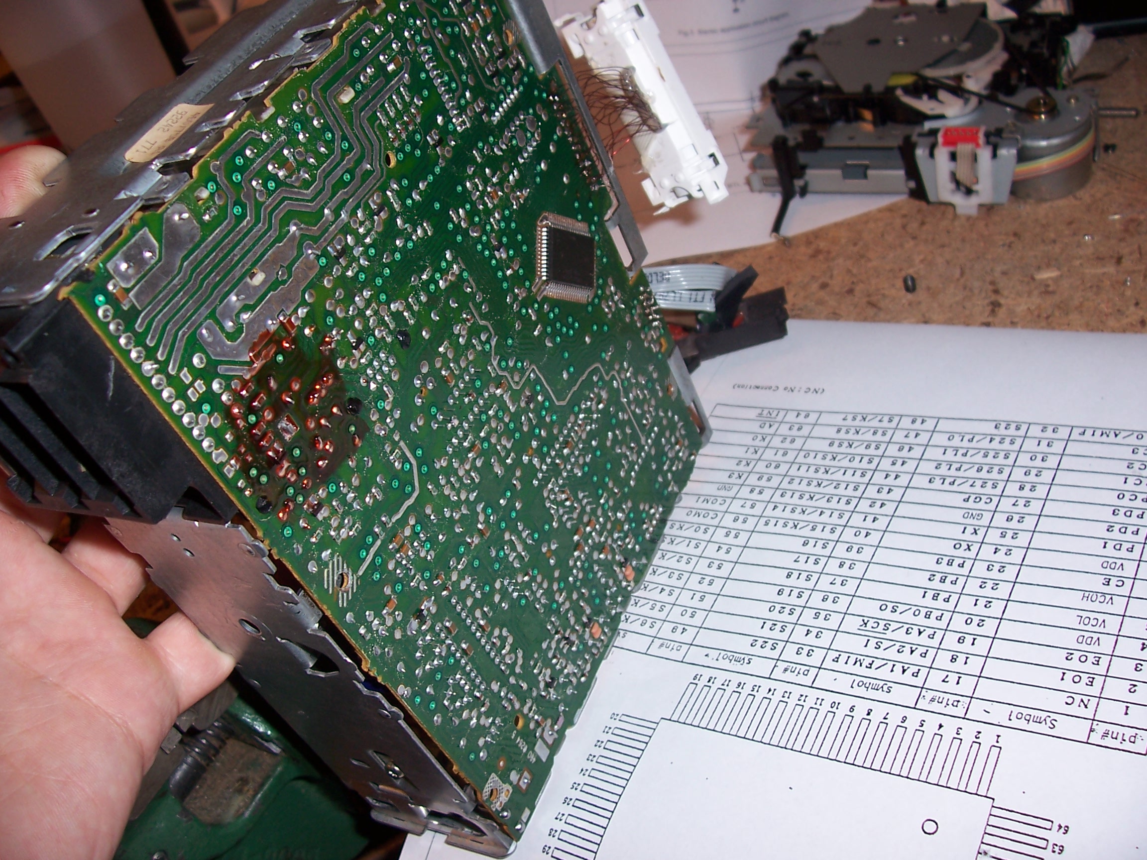

Van egy blaupunkt car 300D-s rádióm . A kijelzőn nincs semmi (felső kijelzős ,természetesen hőmérséklet.. van) A tulaj szerint, ha beírja a kódot akkor szól (dr HAUS a betegnek nem kell elhinni semmit) Látatlanban én nem merem ezt megtenni. Hol érdemes a hibát keresni, illetve a kijelző és a rádió közötti csatlakozó kiosztása jó lenne,esetleg egy felhasználói kézikönyv.

Üdv. Tehát Opelról van szó! A harmadik sor csatlakozót levágták ? vagy csak nincs összadugva.Szól a rádió?Hogy ütötte be a COD-ot ha nemlátta a kijelzőn? Öreg Tom.
Üdv. Kikapcsol,vagy elhallgat?Ha elhallgat akkor tul melegszik és a védelem(letilt), ha kikapcsol akkor a megnövekedett áramfelvétel miatt melegszik és valami repedés lehet az alaplapon és a hő tágulas miatt /kontakt hiba és kikapcsol,majd hül és müködik tovább/.Ezt az alaplap és a csatlakozó lábai okozzák. Az előbbit, a hang kimaradást a végfok lábainak repedése okozhatja.

Szerintem jól összedugtam (a kijelzőm eddig más rádiókkal jó volt ,de azért keresem a bekötését mert nem biztos hogy ehez is jó) Látatlanban gépelte be (dehát hiszem is meg nem is).Sajnos most nincs másik rádióm amivel leellenőrizhetném az adatforgalmat Két lábán van órajel ill adat de a harmadik lábon nem változik semmi .Nem tudom ez jogos e ,vagy ezen a nyomon érdemes l elindulni? Ill a kezelésében még mindig nem vagyok biztos.(Az illetőtől ezt hiába kérem mert vásárban vette)

van egy Philips autórádióm amiben égőcsere miatt letépték az előlapját ezzel eltépve a szalagkábeleket. Teganp hosszas munkával megtoldottam ezeket a szalagkábeleket lakkozott huzallal, és bekötöttem a nyákba.a baj az, hogy az LCD-n csak egy bizonyos szögben látni a számokat, ha előről nézem nagyon halvány, szinte alig látni. Erre szeretnék választ. A másik az, hogy nem szól. (pedig állítólag szólt előlep letépés előtt) Néma csend van a kimeneteken. TDA1519AQ típusú végfok IC-ből van benne 2 darab. megpróbáltam jelet adni a bemenetükre, de semmi! Érdekes!a kimeneten 0V fesz van. midnen IC a rádióban jéghideg van benne azomban egy BD tranyó ami melegszik. A kazetta mechanikát kiemeltem, hogy jobban át lehessen látni a nyákot. Erre a két kérdésre szeretnék választ kapni, mi lehet a megoldás? üdv!
Idézet: ...szakbarbár lehetett...„égőcsere miatt letépték az előlapját” Az első hibára én azt mondanám, hogy talán nem tökéletesen érintkezik valami a kijelzőnél. A másodikra pedig azt, hogy mérd meg a feszt az IC-k táplábain. (Ha nem tudod melyik az, keress adatlapot.) Ha a táp rendben, de mégse szól, IC csere. Ha nincs meg a fesz., akkor kövesd végig, hogy honnan kap tápot, és ott nézz szét. Ha viszont ott minden rendben, akkor a végfok zárlatos, IC csere. Ez utóbbi esetben még csere előtt érdemes lehet megszakítani a nyákot az IC táplábánál, és úgy is megnézni a feszt. Üdv!
Bátorság nézd át újra amit csináltál,ha a számok nem látszanak akkor háttérvilágítás,esetleg a kijelző közöse hianyzik.
Ezt a végerősítőt mint általában ,a mute lábbal némitják valószinűleg és folyamatos tápot kap.Szerintem ez hianyzik neki. Esetleg a rádió bekötését elnézted és valahova nem, adtál pluszt. A kijelző egyébbként működik? A rádió hangolható? Állomáson megáll?
A számok látszanak, olvashatók, de csak egy bizonyos szögből, mert annyira halványak. Háttérvilágítása nincs sajátja, két izzó világít meg egy plexit a kijelző mögött. Szerintem a közösek is be vannak kötve, mert a chip adatalpján visszakerestem, és ha azokat lekötöm akkor halványan sem látni. De azért mégegyszer átnézem nincs -e hidegforrasztás vagy hasonló.
A rádió bekötése tuti jó, már kötöttem be ilyen rádiót. 3 külömböző vezetékre kell neki plusz. A kijelző szépen működik, látni rajta az állomásokat most pl. alapból 102.0 (danubius) jelent meg rajta meg ellette a sztereó ikon. (csak ugye halványan) minden ismert állomáson megáll mikor hangolom. A végfok IC-ket kimérem kap-e feszt a mute láb, és jelet is adok neki ezúttal jelgenerátorról |
