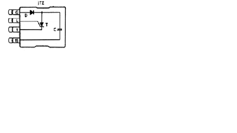

(#) Mukee hozzászólása Aug 4, 2018 /
Sziasztok. Ebben a kapcsolásban használhatok triakot tirisztor helyett? KT206\200 helyett BT136 vagy BTB08-600 triakom van. Ez egy babetta tirisztora.

(#) Peter65 válasza Mukee hozzászólására (») Aug 5, 2018 /
A helyettesítő triakokat pontosabban meg kellene adnod. A típusjel végén lévő betű jelek különbözősége jelentős paraméter eltéréseket takar. Ezért nem elég csak a BT136 típus, és olyat sem találtam, hogy BTB08-600, hanem csak olyat hogy BTB08-600BW3G vagy BTB08-600C, amik más-más gyártó termékei eltérő paraméterekkel.
Egyébként a kiváltandó tirisztor nem túl erős paraméterekkel bír, talán az átlagnál egy kicsit érzékenyebb; Iav=3A, Ur=200V, du/dt=100V/us, Igmax=10mA
Arra sajnos nem tudok biztosat mondani, hogy a babetta tirisztora helyett lehet-e tirakkot betenni. Ha csak akkor kap gyújtójelet amikor vezetnie kell (nem használja ki a kapcsolás a tirisztor szelephatását), akkor elvileg igen.
