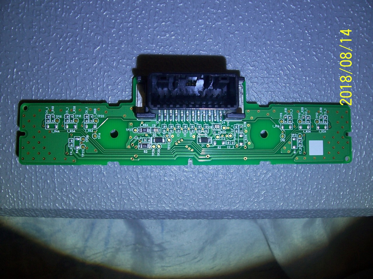

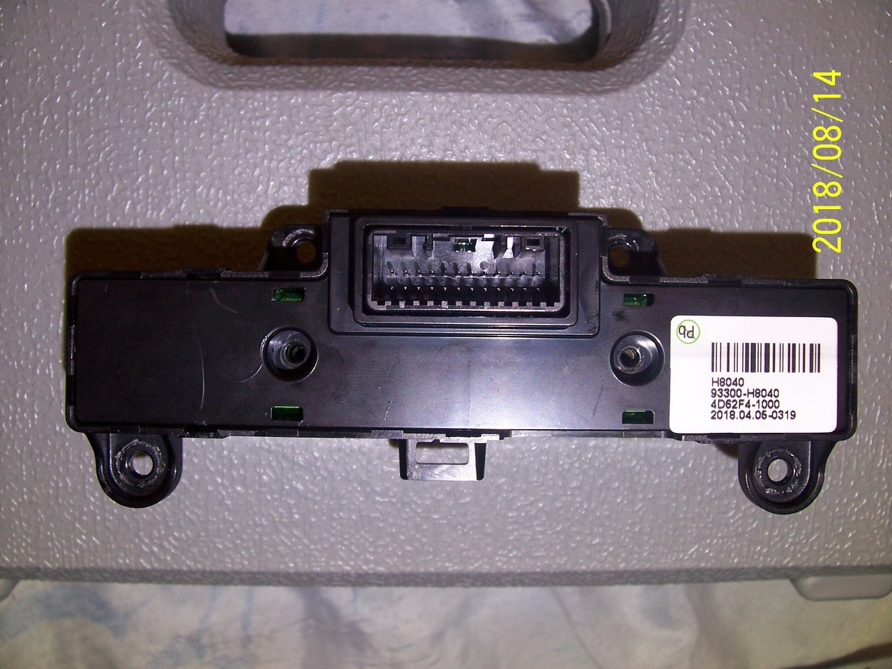

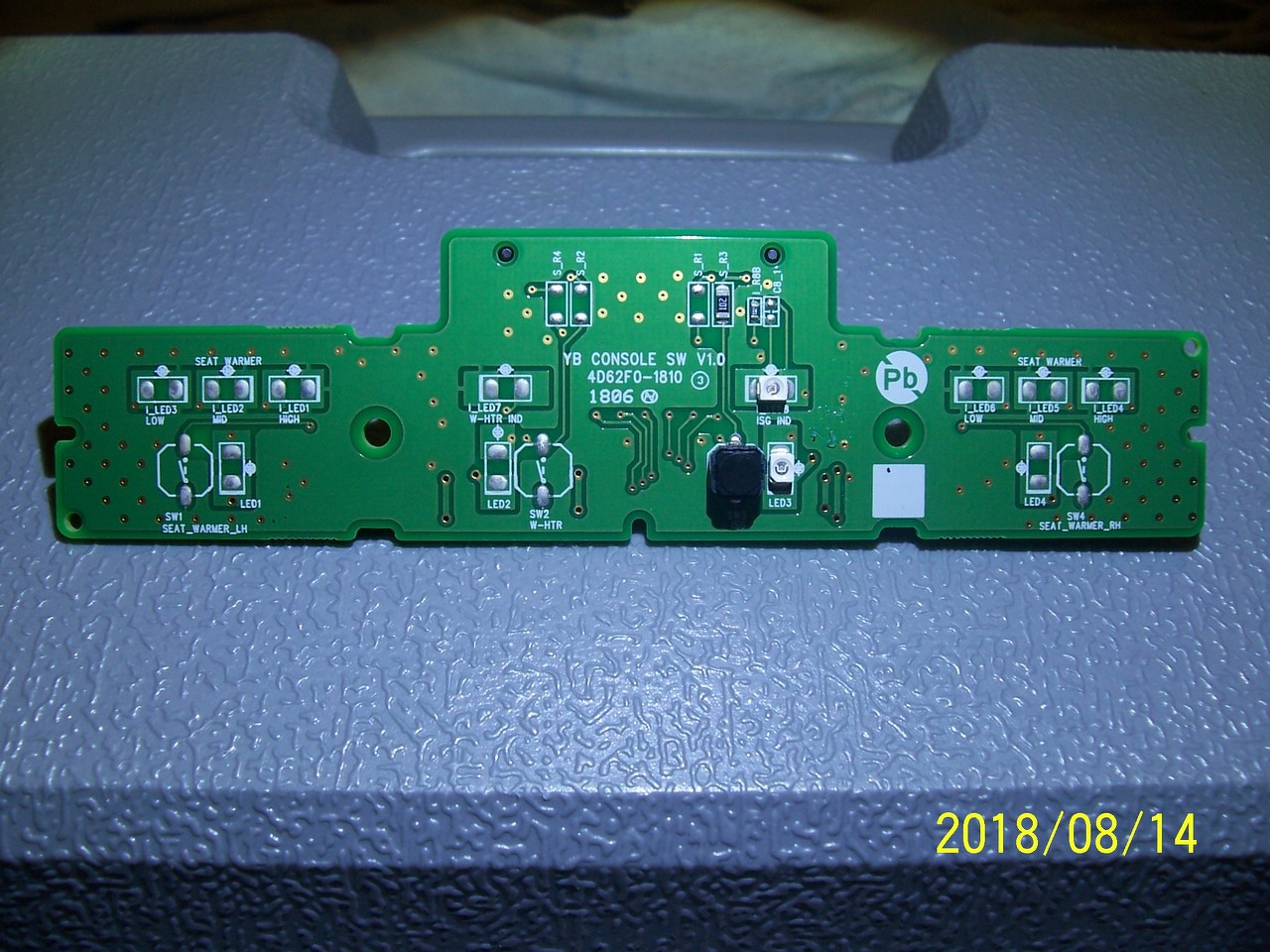

Helló, megint itt. Alábbi képeken egy 2018-as Kia Rio YB középkonzolon lévő kapcsolója látható.
Az adott példányban mint látható, az ülés és kormányfűtés gombok és visszajelző LED -eket kihagyták. (Ha jól tudom, ezek a funkciók csak a komfort csomagban kérhetőek.) Mivel az autómban az ülésekben a fűtőbetétek érdekes módon benne van, szöget ütött a fejembe, mi lenne ha a hiányzó alkatrészeket beforrasztanám... ![]() Van egy enyhe gyanúm, hogy az említett funkciók akár működhetnének is. Szóval akinek megvan ezzel a funkcióval felszerelt kapcsoló, és esetleg megtenné, hogy szétszedve leotózza, hogy az alkatrészek értékei láthatóak legyenek, nagyon megköszönném. Esetleg ha tud valaki szerezni kapcsolási rajzot, azt is megköszönném. A hozzászólás módosítva: Aug 15, 2018
Ui.: Az említett autóhoz amúgy jöhet bármilyen kapcsolási rajz is...
Nem hiszem, hogy egy még garanciális autót csak úgy szétkapna neked valaki, de a fotók alapján nem is nagyon kell. A panel felső részén egyértelmű jelölések vannak, másold csak le a már benne lévő led és kapcsoló együttest. Hátul egy picit kell csak gondolkozni hozzá, de ott is a másolás menni fog, ha meg tudod mérni a kapacitás értékét. Viszont ezen kívül még a kapcsoló felső része is hiányozni fog neked, a teli műanyagon nem fog átmenni a fény
A beforrasztás csak próbaképp kell, ha működik, megrendelem a gyári kapcsolókat.
De amíg nem biztos, hogy működik, nem akarok berendelni egy 50-100$ -os kapcsolót... Ui.: Ha valakinek megvan az említett kapcsoló, a gyári számot is ossza meg legyen szíves, köszönöm.

De nagyon ne bízz benne, mert ha egy funkciót nem tesznek bele gyárilag, akkor a hozzá tartozó szoftver részlet sem működik. Fura, hogy a fűtőbetétek benne vannak, de valószínű, hogy nélküle újra kellett volna tervezni/tesztelni az ülést, így inkább benne hagyták. A panelról viszont nagyon könnyű lehagyni az ehhez tartozó alkatrészeket, meg a szoftver kódolás is könnyen megoldható...
Pont ettől tartok én is egy kicsit, hogy programozni is kell a vezérlőegységet, de hátha nem, a remény hal meg utójára. Épp ezért nem akarom előre berendelni a gyári kapcsolót...
