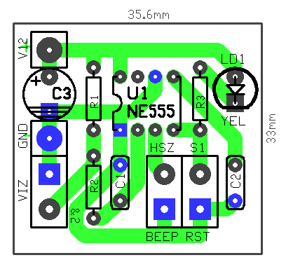

Vízjelzőhöz keresek kapcsolást, eddig kevés sikerrel. Sok dolgot nem kellene tudnia csak annyit hogy ha a szenzort víz éri akkor megszólal a 12V-os sípoló. Viszont sípolnia kellene akkor is ha már víz nem éri a szenzort egészen addig amíg ki nem resetelem. Az érzékelő két fémlemez lenne egymástól pár mm távolságra. Illetve még arra gondoltam hogy az érzékelők kaphatnának váltóáramot, mondjuk 5V-ot hogy ne nagyon elektrolizáljon. Valaki találkozott már hasonlóval?
Proli007 & zsomp a varázs ige amire keresni kell, de most nem érek rá előtúrni.
Lerajzoltam amit szeretnél. Nem szükséges váltófeszültség, mert a szonda nem lesz állandóan a víz alatt. (Mert ha így lenne, értelmetlen lenne az egész.) Egy 100k-val évekig tudna üzemelni és a pozitív szonda inkább fogy mint elrakodik. (Én anno UT18-as 3,2mm-es saválló hegesztőpálcát használtam víztorony jelzéshez.) Ha tartósan fütyülne és únnád, akkor az RST-hez nem nyomógombot, hanem kapcsolót használsz. A Led jelzi, ha "hatástalan állapotban van" a kütyü.
Fúúú ezer köszönet érte. Azt hiszem ehhez mindenem van, a hétvégén ki is próbálom.
A szonda nálam már tudom mi lesz. Két darab, 2mm vastag ~2x4 cm-es területű saválló lemez egymástól 2mm távolságra, és egy darab plexi vagy bakelit ami rögzíti egymáshoz a távolságukat. Ez ugyanis jól felfekszik a padlóra. Tervezem hogy hármat is rakok különböző helyekre párhuzamosan kötve őket. Aztán jelez ha valami vízfolyás történt a pincében.
Működik!
![]() Jelenleg 4 érzékelő van hozzá, a piezo pedig hallótávolságba lesz vezetve.
Hello! Reménykedtem benne.
Viszont van még ami kicsit zavar és a segítségedet kérném. Induláskor a kimenet mindig magas. Persze lehet bekapcsoláskor resetelni, de nem szeretném ha feleslegesen jelezne minden áramszünetet is.
Szándékosan csináltam így. De ha ez gond, akkor tedd át a C1 kondit a 2-es és 8-as láb közé. Ha ez nem lenne elég, akkor a nyomógombbal (nálad kapcsolóval) párhuzamosan egy 100nF feletti kondit. Így bekapcsoláskor Reset lesz.
Elég volt a C1 kondit átrakni. Köszi a segítséget!
