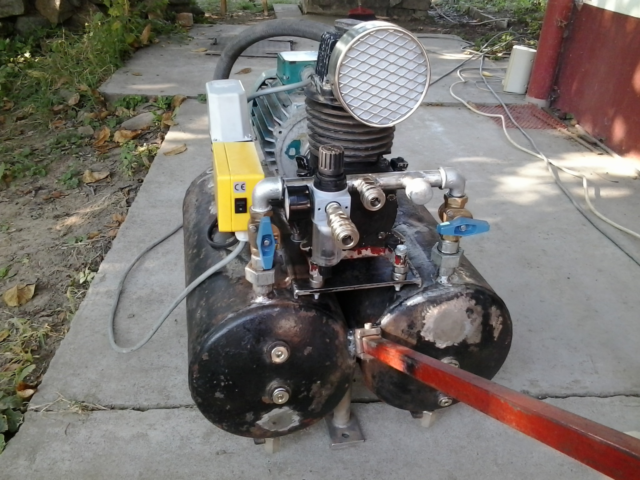

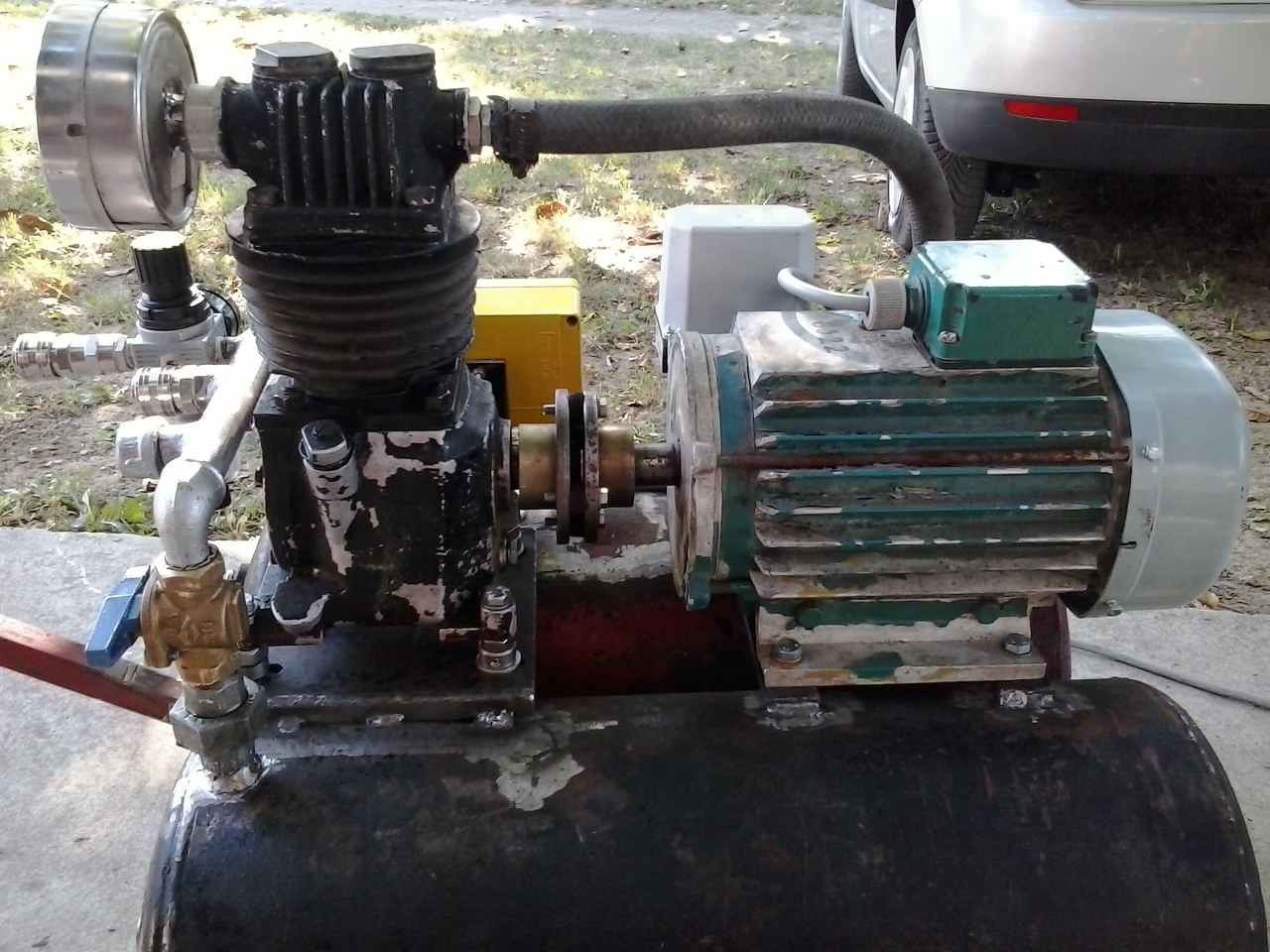

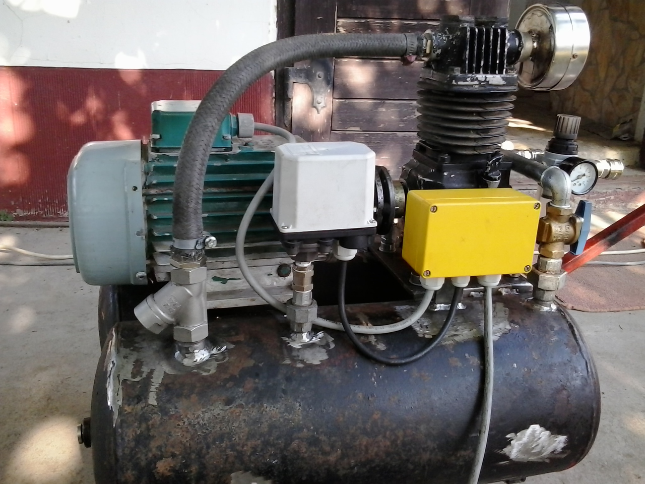

Az IFA kompinak ellensúlyozott tárcsája van ilyen van rajta? A kolléga jól mondja, nem kell a rugózat.
(#) witi válasza bistvan196700 hozzászólására (») Szept 21, 2018 /
Ha a kompresszoron nem a gyári szíjtárcsa van akkor az a baj... ugyanis a gyári tárcsa ki van egyensúlyozva a főtengelyhez, plusz lendkerék szerepet is betölt.Nem véletlenül van íves retesszel tájolva.
A hozzászólás módosítva: Szept 21, 2018
(#) bistvan196700 válasza _barby_ hozzászólására (») Szept 21, 2018 /
Köszi. Az van, hogy előtte tárcsával ékszíj hajtással is ez volt. Most hardy tárcsával közvetlenül forgatja a kompresszort, és nagyon rázkódik. Tartok tőle, hogy a mágneskapcsolót is tönkre teszi ez a durva rázkódás és beégnek az érintkezők. Tanácstalan vagyok, kellene vennem 2 hengerest talán az jobban ki van egyensúlyozva?
(#) szsrobert válasza bistvan196700 hozzászólására (») Szept 21, 2018 /
A kethengeres felvaltva fel le mozgo dugattyukkal kevesbe razkodik.De.
A dugattyu, hajtorud, hajtokar,tengely szijtarcsa ki van egyensulyozva a minel kisebb razkodas erdekeben.
A te gepednel nincs meg ez az egyensuly. Egyensulyozd ki, es epits ra nagyobb lenditokereket.
Egy kopott autogumi hasznalhato a gep ala rezgescsillapitasra(aramfejlesztonel hasznalom).
(#) bistvan196700 válasza szsrobert hozzászólására (») Szept 21, 2018 /
Szia! A saját ékszíj tárcsájával is remeg. Már csak a festés lett volna hátra, de így nem hagyhatom. Akartam videó felvételt csinálni a durva rázkódásról, csak elmaradt. Olyan brutális, hogy a homokban is elvándorol. Még nem szedtem szét a kompresszort esetleg valaki átalakította, vagy nem tudom. Érdekes, hogy csak nekem van ilyen problémám, holott sokan csináltak ilyen ifa kompresszort.
Hol a forgattyushaz szuszogoja?
Szabadba termelve a levegot kezzel megforgatva is kiegyensulyozatlan?
Van benne elegendo kenoolaj?
A gyari tarcsaja az egyik oldalan nagyobb tomegu.
Az egyik oldalon az olaj nívópálca, a túloldalán van a szuszogó. Kézzel szabadon forgatva nem érzékelhető kiegyensujozatlanság. Igen olaj is van benne. A saját gyári ékszíjtárcsája ha jól emlékszem, ugyan van átlósan kikönnyítés, de ettől még ki egyensujozott. Régebben a saját tárcsájával is próbáltam akkor is rázkódott rendesen.
(#) _barby_ válasza bistvan196700 hozzászólására (») Szept 21, 2018 /
Rázkódik egy kicsit a gyári megoldással is.
De azt tudnod kell, hogy az IFA motoron, nagyon stabilan volt rögzítve, az ékszíja meg tolerálta a rángást.
Nekem is ilyen van, ha kellően stabil, ugyanazon alapon van a motor és a kompi is, akkor elenyésző a rángása.
A probléma megoldása: ékszíjjal és az eredeti tárcsával kell hajtani.
(#) Tomi111 válasza bistvan196700 hozzászólására (») Szept 21, 2018 /
Szia! Nekünk is van IFA kompresszoros. Saját tárcsája van rajta, egy 3 fázisú 2,2kW-os motor hajtja ékszíjjal. Ez is rezeg. Két kereke van és egy lába, mint a tiédnek. Fix helyen van, már nem mászik el, mert hosszú évek alatt a lába csinált kis lyukat az aljzatba. Ez ilyen.
