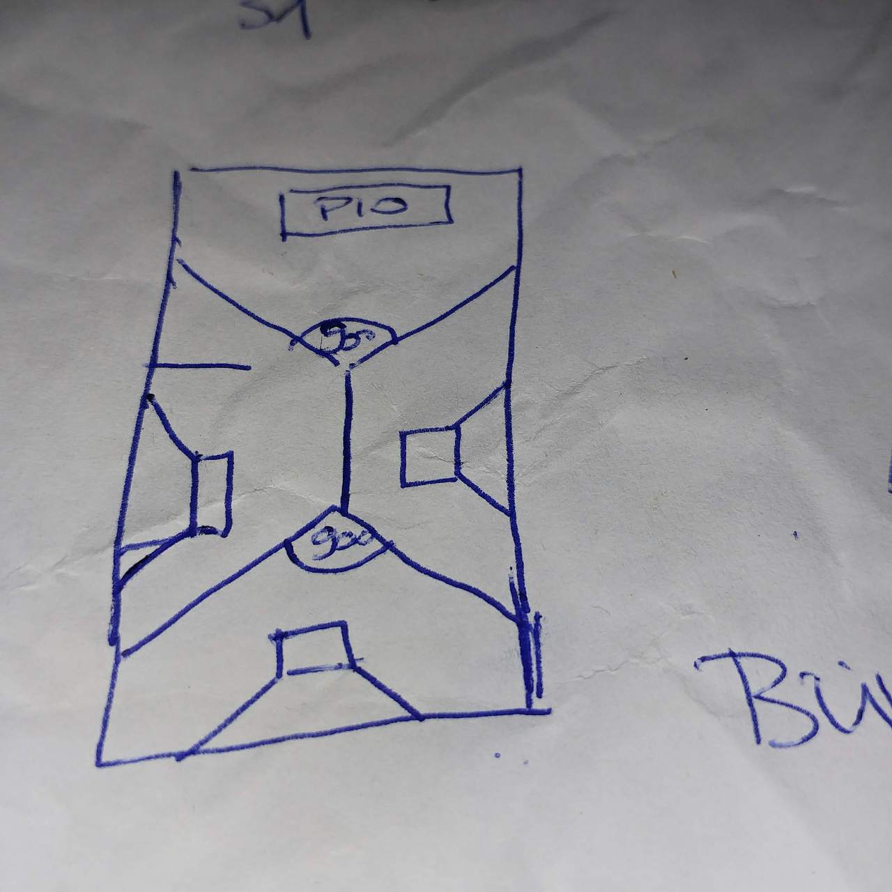

(#) SlyChocolate hozzászólása Okt 10, 2018 /
Köszönöm nektek az infókat.
Tudom nem voltam túl pontos, de.
Annyi a story, hogy van itthon két vidi hangdobozom amit szeretnék új köntösbe varázsolni (nagyon leharcoltak).
Meg van az egyik melós cuccom, rádióm amit akár nevezhetünk "boombox-nak is" ami nem rég átesett egy átépítésen ami a belsőt illeti.
Ennek szeretnék egy sub-os kiegészítést a doboz aljára 20 centis méllyel ami a föld felé néz (2+1 hangszóró) megoldással.....
Mivel melós cuccnak fontos a strapabíróság és lapszabászaton eddig (Debrecenben) csak egész táblában láttam kiszolgálást így jött az ötlet mi lenne ha az itthoni hangfalak is rétegelt lemezből lennének?
Így nem kellene kétféle egész táblás faanyagot megvennem.
Mivel egy táblából kijönne a két itthoni meg a melós cucc.

Na szóval új és strapabíró dobozt építenék neki ami nagyon érzékeny a súlyra.
Mivel van még egy, a mostani rádiós dobozom is ami minden cuccal 20Kg körül van és napi szinten cipelni embert próbáló!
Nagy rádió

Jelenleg egy ilyen kialakításban gondolkodom:
(#) elektrorudi válasza SlyChocolate hozzászólására (») Okt 11, 2018 /
Igazából nem látom , hogy különösebben mèretezve lenne, illetve a hangszórók nem olyan minősègűek, aminèl sokat számítana doboz anyaga. Tehát nem arról van szó, hogy nem tetszik.
A több kamra csökkenti a térfogatot, magasabb lesz az alsó határfrekvencia.
