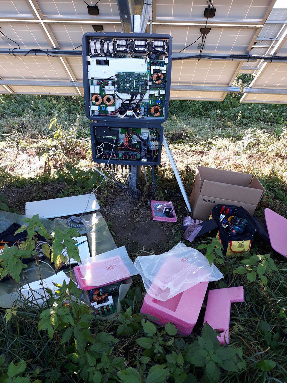

(#) laci1213 hozzászólása Nov 5, 2017 /
27.6 kW
