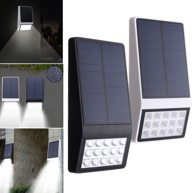

Üdv.Szerintetek, ha a napelemet rövidre zárom, hogy megtudjam mérni a maximális áramát, ezzel ártok neki?Mert úgy vettem észre, hogy másodszor, harmadszor mérve ugyanezt, már nem adott le akkora teljesítményt mint előre.Nem tudom nem-e okoztam benne kárt?Egy ilyenről van szó:
Jobb lenne, ha a munkaponti feszültség közelében néznéd meg, mekkora áramot tudnak leadni. Miért kell a rövidzárási árammal játszanod? Keresed, feszegeted a határokat?
Nem árt neki, a legjobb munkapont áram a zárlati áram 80%-a körül szokott lenni.
Köszi szépen.Akkor mégsem rontottam el.
