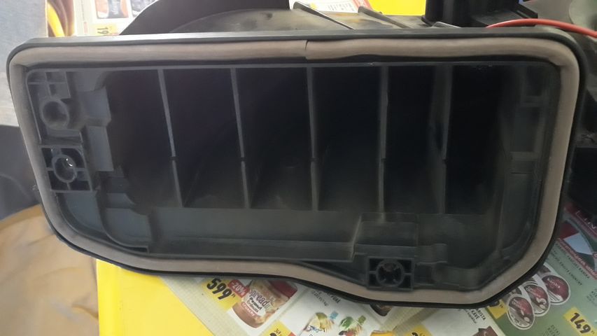

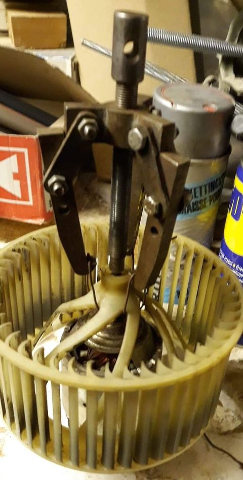

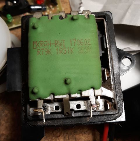

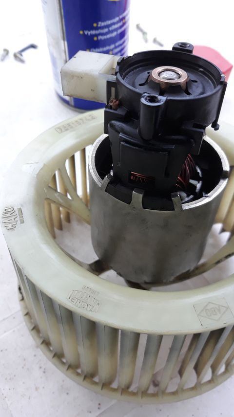

Elment a 2002-es 1.4-es 8V (klíma nincs) Thaliám fűtőventilátorának az első három fokozata, csak a negyedik ment, a teljes. Sejtettem, hogy a beépített ellenállások hőbiztije lesz a ludas, előtte pár nappal egy kollégám Transporterében javítottunk egy ilyet.
A szétszedés közbeni a francia mérnökök és felmenőik felemlegetésétől az utólagos leírásban eltekintek.

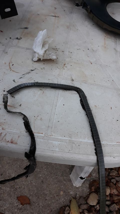

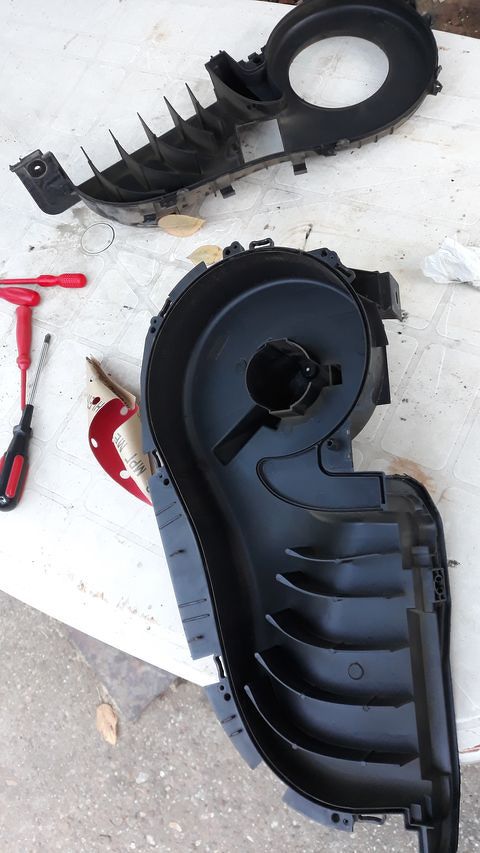

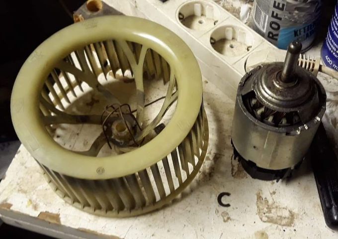

A ventilátor egy műanyag dobban van a szélvédő alatt, jobbára a jobb oldalon. Leszedtem az üveg alatti burkolatot, és kiderült, hogy az ellenállás egység a tűzfal felőli oldalon van. Ki kell venni a dobozt. Igen ám, de átnyúlik a bal oldalra is, kivenni csak úgy lehet, hogy ezen oldali burkolatot is le kell venni. Ehhez viszont le kell húzni az ablaktörlő karokat (meg kell előtte nézni, hogyan álltak, úgy kell visszarakni). Itt már jól jött (spec szerszám híján) a kis csapágylehúzóm. Maga a dob 3 csavar, aztán kicsit fogta a szétmorzsolódott, elszakadt tömítés. Ezt majd pótolni kell. Kiforgatni még így sem lehet, van egy kis esővíz elvezető műa. elem, ami az üveg sarkától le kell húzni. Dob az asztalon, egy csavar az ellenállás. Rámérve a hőkioldó elszállt. Mivel sem elszíneződés, sem motor hiba nincs (hja, nem egészen) csak elfáradt, előfordul 16 év alatt megbocsátható. 167C/10A-os, pont ugyanilyet vettem hozzá, töredék ár az egész ellenállás egységhez képest. Az eredeti lábait hosszan meghagyva vágtam le, az újat szorosan rátekertem és le is forrasztottam óvatosan (nehogy kiolvadjon). Közben szemügyre vettem a motort, kipucoltam és észrevettem, hogy elég nagyot mozdul a forgórész tengely irányban. Sima csúszócsapágy megoldás. Amikor kihúztam, a kommutátor kifutott a kefék sávjából és annak kopási válla belevágott a kefékbe. Sőt a műa. dobon is látszott némi sutulás, nem komoly, csak egy fényesebb csík. A forgórész rögzítése 2db zégergyűrűn múlik, egy a felső csúszócsapágy alatt, egy felette. A belső leesett, benne volt a dobban. Kicsit kitágult. Nem lehet hozzáférni, le kell húzni a radiális lapátot. Na, az szép, mert ez egy műanyag, vékony küllős cucc. Nem lehet csak úgy leverni, lehúzni sem, legalábbis házi eszközökkel. Dróttal próbálkoztam, hogy valamiben meg tudjon akadni a lehúzó körme, de ne a lapátokat feszítse, hanem a közepét. Satupadra feltámasztva pontozóval ütöttem egy kis mélyedést a tengelyre, hogy a lehúzó hegye ne ugorjon le. Az első próba nem volt túl sikeres, megindult, de nem tudtam szimmetrizálni, eldőlt. A második megoldás viszont bevált, szépen le tudtam húzni épségben. A felső zégert raktam alulra, a leesettet összébb nyomtam és az ment felülre. Kis kenés, kommutátor csiszolás, pucolás után egy megfelelő méretű csőkulccsal szépen visszaütögettem a helyére. Leszedés előtt bejelöltem a tengely és a lapát állását, és megmértem a tengely túllógását, hogy visszafelé ugyanoda kerüljön. Már csak a szigetelés volt hátra. Fekete szivacsnak nézett ki, de annál sűrűbb volt és iszonyúan ragadt, mint a szurok. Mivel vízzárónak kell lennie, kapott öntapadós D profilú nyílászáró tömítést, előtte alkoholos tisztítás.
Már csak össze kellett rakni és próba, szépen teszi a dolgát.

(#) babchy válasza Inhouse hozzászólására (») Nov 23, 2018 /
Az ellenallàs/hödiòda cserèhez nem kell kiszedni az egèszet. Nem szoktam.
De èn is kiszedtem a fütöradiàtorhoz ès a ragasztò/tömitöanyagot hasznàltam(sajnos). A nyilàszàròtömitès jò ötlet! Majd megszenvedek vele, mert zörög nèha a ventilàtorom.. Uh.majd nyàron(!) lemàsolom a felùjitàsodat! Köszi!

(#) Inhouse válasza babchy hozzászólására (») Jan 21, 2019 /
Ha először látod, nem tűnik úgy, hogy lenne más megoldás a teljes kiszerelésen kívül. Utólag örülök is, hogy ki kellett vennem, így a ventilátor is rendbe lett rakva. Hajrá!
Én ahogy néztem a fűtőradiátorhoz nem kell kivenni, azt az utastérből ki lehet húzni oldalra a vezető felé, nem?
