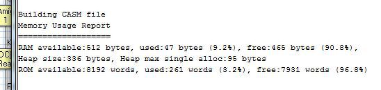

Még egy szösszenetre hadd kínozzalak benneteket, csak az érdekesség kedvéért
Két projectet fordítottam le flowcode belső - és HI-TEC fordítóval. "A" project, egy picike program "B" project és jóval nagyobb program Képeken látható a különbség, szerintem nem elhanyagolható esetenként. RAM available = Data Space ROM available = Program space
