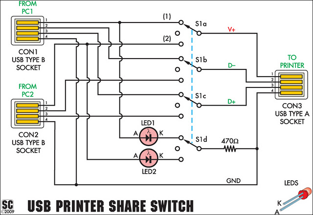

A következő kérdésem lenne: van egy USB-s külső hangkártyám, valamint egy pc és egy laptop.
Minden alkalommal át kell csatlakoztatnom a hangkártyát egyszer a pc-re egyszer a laptopra.
Meg lehetne-e oldani, hogy mindkét eszköz (pc és laptop) USB-n keresztül rácsatlakozna egy kis áramkörre, és az áramkör azt az eszközt köti a hangkártyához, amin előbb megjelenik az 5V (tehát aktív).
Vagy jó lenne egy billenő kapcsoló is, de gondolom nem elég csak az usb tápfeszültségét kapcsolni, hanem az adat és stb csatlakozásokat is át kell kapcsolni, nem?
valami ilyesmire gondolok

(#) zoka hozzászólása Okt 27, 2016 /
Találtam egy ilyen megoldást a képen látható: ITT.
Lényeg, hogy 4 vezeték van az USB-ben és mindegyit egy váltó kapcsoló átkapcsolja.
Akkor ha veszek relét, nyákos USB aljzatot, össze is tudom rakni.
A relének meg kell egy nyomógombos tranzisztoros ic-s ide-oda kapcsolgató vezérlés.
(#) uniman válasza zoka hozzászólására (») Okt 27, 2016 /
Erre már mások is gondoltak: Bővebben: Link
(#) zoka válasza uniman hozzászólására (») Okt 27, 2016 /
Köszi, jó ötlet. Kell egy mini relé, alapértelmezésben a pc-ről működne, de ha rákapcsolom a laptopot akkor ott az usb 5V menne a relére, ami így átkapcsol, és nem kell semmi extra cucc hozzá, ic vagy ilyenek. Szupi

Arra ügyelni kellene szerintem, hogy az USB érintkezői nem véletlenül nem egyforma hosszúak. Először a +5V és a GND csatlakozik. Bár ezek a rajzok, ha működnek, akkor itt ezzel nem igazán foglalkoznak.
Ha megveszed a relét, kapcsolót, USB aljzatokat, panelt, összeforrasztgatod...közben borzasztóan figyelsz, hogy nehogy elköss valami hibát, majd reménykedsz, hogy amikor összedugod működni fog és nem pukkan el a laptop portja, vagy a drága hangkártya...lehet, hogy megérné megvenné az elektronikus gyárit, amit linkeltél.
Ez az utóbbi rajz ami ennyire tetszik, miért is lesz jó neked, amikor a célod az, hogy ne kelljen dugdosni? Valamint mi újság a +5V-al, azt hogyan kap a hangkártya?

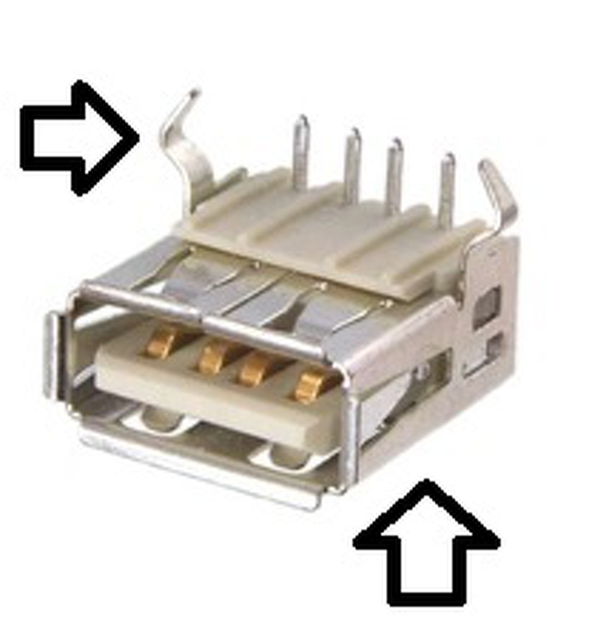

(#) Edem222 hozzászólása Jan 5, 2017 /
Üdvözlet! Egy olyan kérdésem lenne az USB csatlakozóval kapcsolatban,hogy maga a háza/kerete az villamos szempontból számít-e valamit? Maga a keretet antennaként szeretné használni,ez mennyire kivitelezhető? (Nem PC-be van be szerelve az USB)
Válaszokat köszönöm!

(#) Hp41C válasza Edem222 hozzászólására (») Feb 17, 2017 /
Csak addig fog működni, míg nem csatlakoztatnak kábelt és eszközt. A kábel árnyékolásának a lehetőleg teljes körben kell a csatlakozó házához kapcsolódnia. Az árnyékolást a potenciál rügzítése érdekében alacsony impedanciál a földre kell kapcslódnia. Az alacsony impedancia pl. EMI zavarzűrőt jelent.

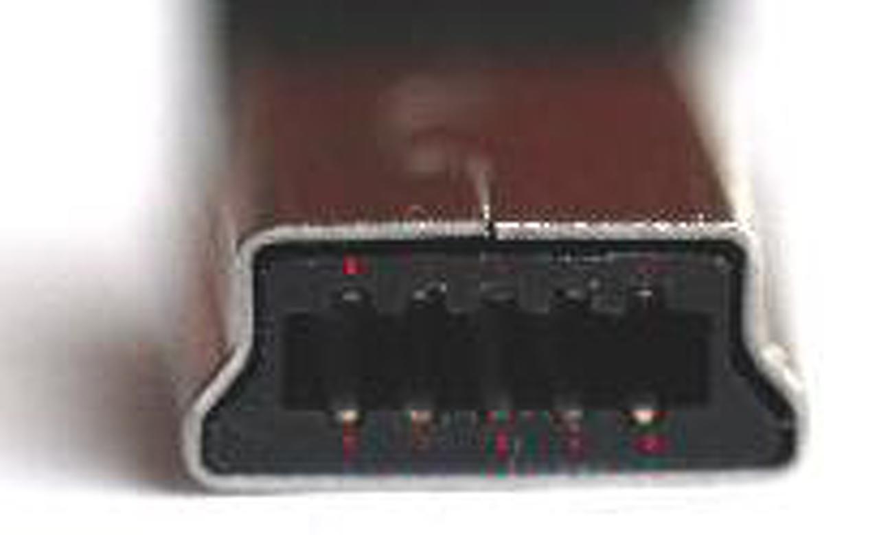

(#) pajnacsosz hozzászólása Jan 11, 2018 /
Meg tudná mondani valaki, hogy hol tudok szerelhető USB mini csatlakozó dugót venni? Ami fontos, hogy 10 lábú legyen. (Eddig csak 5 lábúval találkoztam...)
Kontha, HQ, Lomex, Microdis, TME, RET, SOS kilőve, náluk próbálkoztam.
Előre is köszi.
(#) uniman válasza pajnacsosz hozzászólására (») Jan 11, 2018 /
Ugyan rossz helyen kérdezel...Bővebben: Link

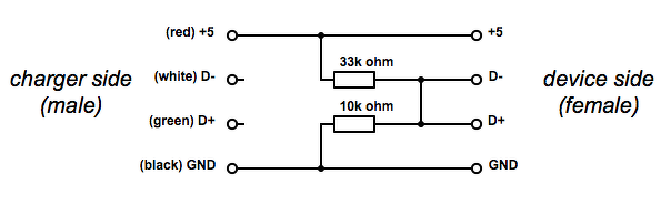

Sziasztok! Telefont szeretnék tölteni (charger) 12V akkumulátorról. Teszek be egy 7805-t és USB2 type A mamán keresztül tölteném szabványos USB kábellel (mini, micro, C, ami kell).
Az interneten nagyon változatosak a szükséges kapcsolások:
- simán csak a Vcc és GND-t kötik be, a két data láb lógva marad
- van ahol a data lábakat GND re kötik
- van ahol a data lábakat összekötik és ellenállásosztóval megemelik
- van ahol a data lábakat külön-külön ellenállásosztóval megemelik
- stb
Nálatok mi vált be..? Vagy erre csak iPhone telefonnál van szükség? Androidos simán is megy?

(#) Bakman válasza Doky586 hozzászólására (») Szept 6, 2018 /
A D+ és D- lábakkal lehet megmondani a telefonnak, mekkora árammal számolhat az aktuális tápegységtől. Ehhez a telefon gyári töltőjét kell megnézni vagy infót keresni valahonnan. Mint a mellékelt ábrák is mutatják, ez telefononként eltérő.
Autóba raktam ilyet. 7805, két kondenzátor és egy SB160-as dióda a 7805-ös GND és a valódi GND közé. Ezzel a kimeneti feszültség emelkedik kb. 0,4 - 0,5 V-ot. Kell is, különben szinte csak szinten tartja az akksit. A didódázással a töltés normálisnak mondható. Az adat lábak szabadon lógnak, ebben a formában a telefonok 0,5 A-rel terhelik a 7805-ös IC-t, cserébe melegszik is rendesen (kb. 4 W / telefon). Én csak azért építettem ilyet, mert a kapcsolóüzeműek nagyon zavarják a rádióvételt. Apple féle telefonokkal nem teszteltük, minden másnak jó volt eddig.

(#) Inhouse válasza Doky586 hozzászólására (») Szept 7, 2018 / 1
Az USB kábelek adatkapcsolatra (is) valók, ott nem lehet az adatlábakkal szórakozni. Ezek az átkötések a töltőkben vannak.

(#) Inhouse válasza Doky586 hozzászólására (») Szept 10, 2018 /
De lehet, nem erre vonatkozott az írásom, megpróbálom még egyszer...
„...boltban árult USB kábelek...”
ről írtál. Az "USB kábel" egy olyan kábel, aminek a két végén USB dugó van, jellemzően telefonoknál egy USB-A és microUSB. Ilyeneket adnak manapság a töltőkhöz is, hogy ne kelljen külön adatkábel, régebben fixen jött a microUSB végű kábel a töltőből. Na, mivel ez adatkapcsolatra is való, a D+, D- lábak nem lehetnek mahinálva a kábelen belül, mert nem működne az adatátvitel. Ezek az átkötések, ellenállások csak a töltőben lehetnek, ennyi lett volna az előző mondandóm is.
