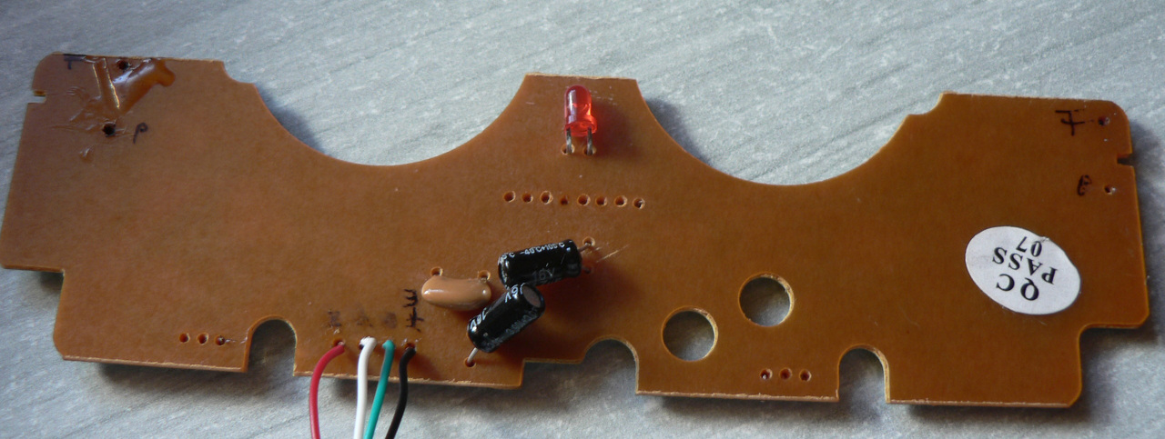

Légyszíves olvasd el figyelmesen amit írtam! Olyat nem írtam, hogy próbáld ki mindkét verziót! Hogyan lehet analóg egy gomb? Milyen gomb ez? Egyébként nem hiszem, hogy ez okozna bajt, hacsak nem sérült a fólia...minek kellett kivenni?
Mi a helyzet a kondival amiről beszéltem? Hogyan van bekötve, melyik a negatív lába?

A Hama Black Force-ot szedtem szét, ha ez tudna segíteni. Az úgynevezett "shoulder button"-nal együtt azért vettem ki a 2 joystickot, és a 2 vibrációs motort, mert nem akartam sokat forrasztani, mert elszakadt 1-2 helyen a vezeték, továbbá amúgy sem igazán kellenek, ugyanis 1 button box-ot akarok csinálni, de inkább csak próbálok.
(#) Inhouse válasza John911 hozzászólására (») Okt 31, 2013 /
Ha ez annak a panelnak a másik oldala, akkor úgy néz ki, hogy fordítva van a piros és a fekete. Ezen az utóbbi képen jól van, a régin a NYÁK felőlit mutatón fordítva. A kondi is azt mutatja, hogy a test (fekete) van a kondi felől. A fordított tápfesz simán kinyírhatta a chip-et, akkor kuka...előbb kérdez, értelmez és aztán próbál...próbálkozás után siránkozni és kérdezni felesleges és bosszantó, mármint nekünk...
(#) John911 válasza Inhouse hozzászólására (») Okt 31, 2013 /
Köszönöm a segítséget és elnézést. Úgy tűnik, akkor kuka.

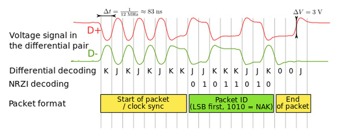

Üdv! lenne egy olyan kérdésem hogy mi az a data+/-?
(#) Inhouse válasza babszi98 hozzászólására (») Júl 21, 2015 /
Az USB szabvány adatlábai. Egyfajta soros kommunikáció megy rajta.
(#) babszi98 hozzászólása Júl 21, 2015 /
és melyik lehet a kimenet?
(#) kadarist válasza babszi98 hozzászólására (») Júl 21, 2015 /
Nincs ki-bemenet, a vezérlés határozza meg az adatcsomagok irányát.
A hozzászólás módosítva: Júl 21, 2015
(#) potyo válasza babszi98 hozzászólására (») Júl 21, 2015 /
Mindkettő, és egyik sem. Időben változik, hogy épp merre megy az adat a lábakon.
