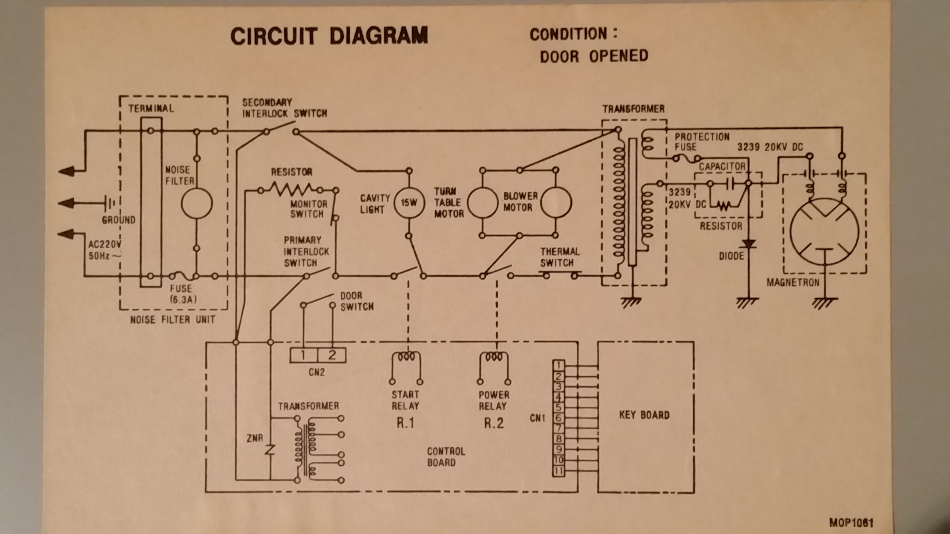

Birtokomba jutott egy rossz mikrosütő, és szét szeretném bontani, kiszedni belőle a hasznos alkatrészeket. Meg tudnátok mondani, hogy mit/miket érdemes megtartani egy elromlott mikróból? Pl. a trafó hasznos lehet, meg a magnetronból a mágnes. Ezeket tudom. Más egyéb esetleg? A burkolatot már levettem, itt a kapcsolási rajza, ezen láthatjátok, hogy milyen alkatrészeket tartalmaz:
Azt úgy kell meghagyni eredeti állapotában ahogy van. Meg kell keresni a hibás alkatrészt (kondi, dióda vagy magnetron) amiken kívül ritkán van más baja, és alkatrészenként szinte ugyanannyiért, néha többért el lehet adni mintha működne. Működő mikrót adnak már 4-5000Ft-ért is, egy bontott trafót el tudsz adni 2000-ért, magnetront 3000-ért, kondit 500-1000-ért és akkor még ott a tényér, forgatómotor, ventilátor.
Ja igen, a tányér sincs meg hozzá, szóval ezért döntöttem a bontás, s nem a javítás mellett. Amúgy lehet, csak valami érintkezési hibája van valahol, mert mikor bedugtam, hol világított a kijelző, hol nem. Az ütögetésre reagált, de akkor se tartott sokáig, úgyhogy nem szenvedtem inkább vele, hogy kiderítsem pontosan hol a baj. Ingyen volt, gondoltam hasznosítom belőle amit lehet.
