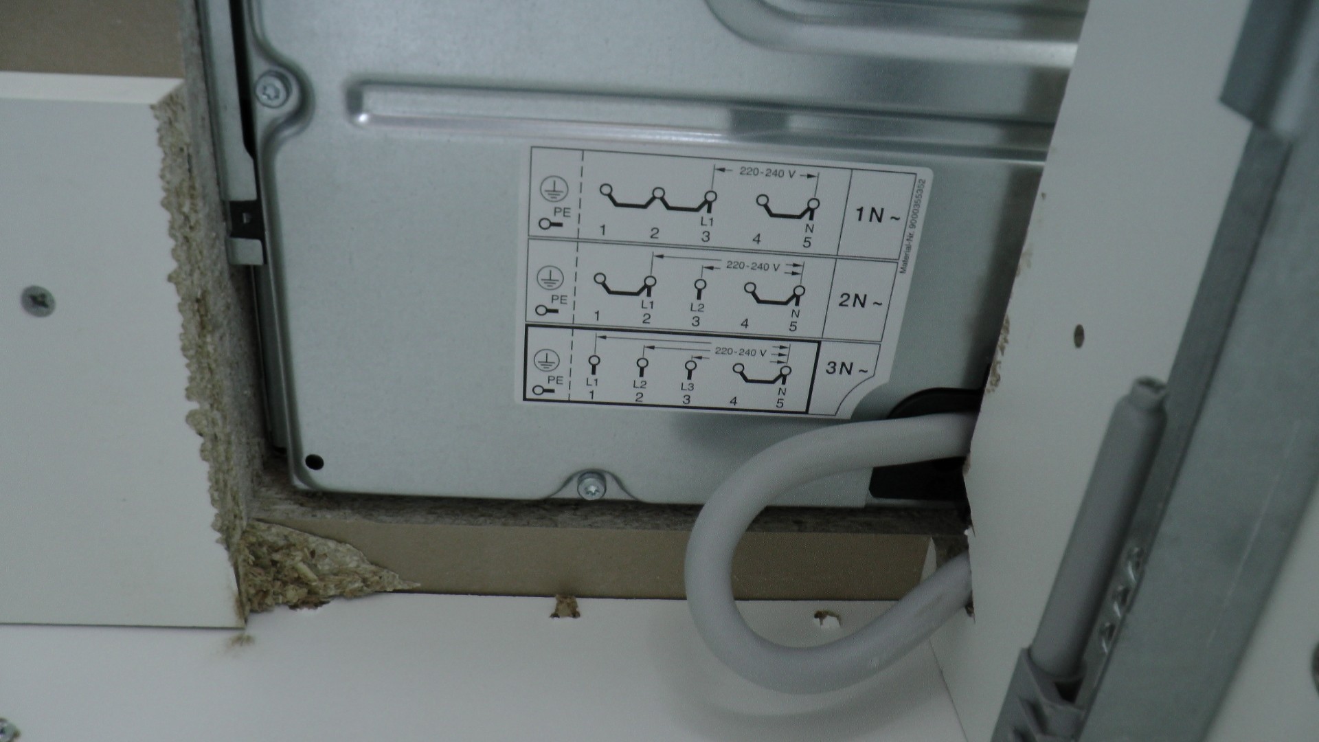

A főzőlap alatt a bekötő rész fedelének egyik csavarja bútorlapon van, elérhetetlen helyen. A főzőlapot a konyhások beragasztották a munkalapba, nem merem kivenni. A főzőlap alján van bekötési rajz. 1, 2 és 3 fázisra is köthető (kép). A vezeték másik vége a kötődobozban található. Mind az öt vezeték (nulla, három fázis és védőföld) WAGO 221-es kötéseken keresztül jön a hálózat felől... A kötődoboz felől a WAGO-s kötések megbontása nélkül meg lehetne biztosra állapítani, hogy melyik fázisok vannak a főzőlapba kötve?

Milyen műszer kellene? Sima multiméterem van, amivel ellenállást tudok mérni a fázisok között. Ha az ábra szerint kötötte be a szakember, akkor látni fogom melyik két fázis van összekötve (ha össze van egyáltalán). De ahhoz nem lenne jobb széthúzni a WAGO-os kötéseket? Vagy biztonságosan mérhetek lekapcsolt megszakítókkal, a kötődobozból kijövő dugaljakról leválasztott fogyasztókkal?

Van ennek más módja is... Beterheled az egészet, és rámérsz lakatfogóval...
Ilyen esetben az ellenállás mérés, mint halottnak a ragtapasz...
