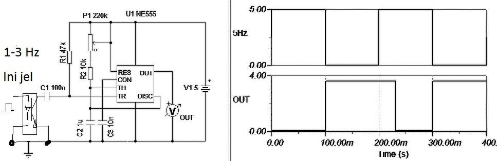

(#) proli007 válasza frissadam hozzászólására (») Jan 4, 2019 /
Oké. Azt elfelejtettem írni hogy a diffrenciáló tag miatt a jel lefutóél meredekségének 1ms alatt kell lenni. Ha ez nincs meg, akkor jelformálást (pld. hiszterézises komparátor) kell alkalmazni.

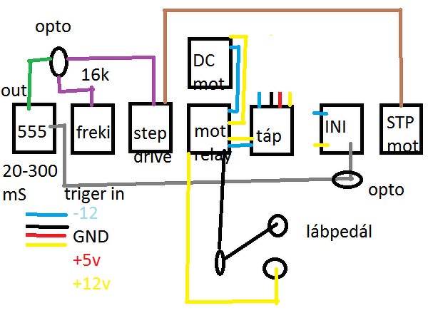

(#) frissadam válasza proli007 hozzászólására (») Jan 6, 2019 /
Helló! Működik az általad mellékelt kapcsolás. Annyi kérdésem lenne a dologhoz, hogy a mellékelt bekötési ábra szerint van egy gépezetem megvalósítva. A kérdésem az lenne,hogy a rajzon van egy lábpedál. Mikor ezt lenyomom vagy elengedem akkor az 555 kimenete elbillen. Pont ugyan úgy mint mikor triggerel az iniciátorral. Valószínűleg a relé rezgő nyelve zavarja az IC-t az éteren keresztül. A végeredmény hogy a főorsó pedál hatására lép a léptetőtmotor nem pedig csak az ini jelére, és nem is csak egy lépést. Jelenleg a kapcsolás próba panelen az asztalon keresztül kasul van kábelezve. A problémát megoldja az árnyékolt kábeles fémházas bekötés? Vagy érdemes lenne valami féle szűrő tagokat beiktatni? Triggerbe próbálkoztam soros RC kör bekötésével de nem hozott eredményt.
(#) proli007 válasza frissadam hozzászólására (») Jan 6, 2019 /
Hello! Egy diffrenciáló fokozat mindig zavarérzékeny, hiszen pont a jelváltozásokat hivatott átvinni. Tervezni mindig úgy kell, hogy véletlenül sem a differenciáló bemenet legyen a "távkábel". Az információt mindig kisimpedanciás áramkörrel visszük tovább. Tehát vagy a monostabilt viszed az opto közelébe és a jelet az 555 monostabil kimenetéről viszed tovább, vagy a differenciáló fokozat elé teszel egy komparátort. Pld. egy másik 555-ből. Ekkor akár szűrést is lehet alkalmazni az első 555 bemeneténél. De a differenciáló fokozat előtt sosem, hiszen az lassítja a jelet, annak pedig gyors jelváltozásra van szüksége.
A másik a tápfesz és földvezetékek kialakítása. Azt csillagpontosan kell kialakítani, mint egy erősítőnél, és a GND-re kötni csak egy pontnál szabad.
Ez a komparátoros dolog hogy nézne ki 555-el? Tudnál mutatni egy rajzot? A monostabil és az optó ami a triggert kapcsolja kb 1 centire van egymástól. Csak légszerelt állapotban. Csalóka a paints rajz.
A rajzon amit csatoltál előzőleg van egy 100n soros kondi a trigger bemeneten. Nekem ezzel a kondival nem működött a kapcsolás. Se 10n se 10p kondival. Csak párhuzamosan működött de akkor pedig az ini jel hosszát rövidítette.
Hello! Így hogy sem egy rajz, sem egy mérés (szkópábra) nincs, elég nehéz kitalálni mi is van egyáltalán bekötve hova stb. De itt a jelformáló, és bemenetén C4-R4 integrátor a zavarjelek szűrésére. A bemeneten a 2,2k lenne az opto munka-ellenállása. Bár azt sem tudom mi és hogy van kialakítva, megvalósítva.
