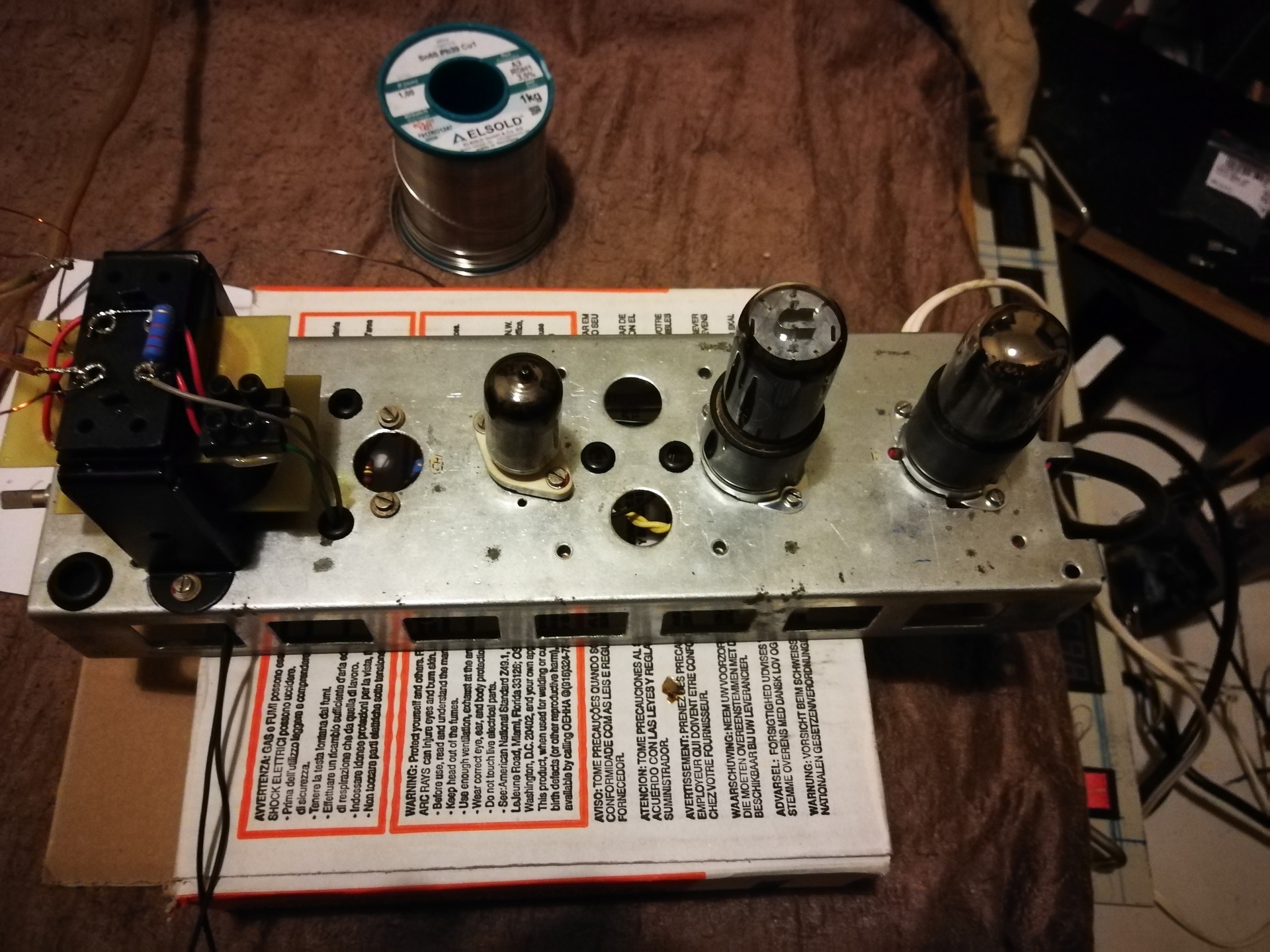

Most látom hogy mit írtam este ![]() Viszont felvetődött egy kérdés. Van a kapcsolásban egy 22 k ohmos visszacsatoló ellenállás ami a kimenő trafó után a hangszóró kimenetről csatol vissza, a meghajtó fokozat katódjára. Hatalmas brummot hozott nekem, és elveszti a magas átvitelt. Ezt nem igazán értem. Semmi frekifüggő elem nincs a visszacsatolásban. Hacsak a kimenőtrafót nem tekintem annak. Szerintetek ez miért lehet. Amint levettem a vcs ellenállást azonnal megjöttek a magas hangok és megszünt a brumm. A brummot még értem. Lehet hogy a hosszú majd 2 méteres hangszórókábel összeszedi a jelet és beerőltetem a meghajtó trióda katódkörébe. Na de miért vesztek ennyi magasat a visszacsatolással. Amikor levettem a visszacsatolást gerjedés nem jelentkezett. Viszont nagyon szép hangja van. A pirossal bekarikázottról van szó. Itt a kapcsolás. Fender champ amp 5F1 A hozzászólás módosítva: Jan 8, 2019
Szokták javasolni, próbáld a szekunder végeket felcserélni. Hibás bekötés esetén gerjed, fütyül a hangszóró, de lehet, nálad másképp adja elő magát a hiba...
Próbáltam megcserélni, de semmi sem változott. A magas frekis tartományt ugyan úgy vágta.
Hogy az 50 hertzes brumm mitől volt az több mint valószínű hogy a hosszú hangszóró vezeték szedi össze. Nem is azzal van bajom. Hanem hogy miért korlátoz ennyit a magas frekvencián. Egy dolog igaz , nem az eredeti csövekkel raktam össze. De katalógus adatok szerint ezek megfelelnek az eredetinek. Próbáltam más meghajtó csövet is. Igaz nem volt nekem ECC83, csak ECC85 ami ugye nagyfrekis. De azzal ugyan ez volt a jelenség. A hozzászólás módosítva: Jan 8, 2019
A 22k biztosan annyi?
Igen +- 5 százalékos mindegyik kivéve a bemeneti 68K és 1M. Azok azok -+ 1 százalékosak.

Nem a hosszú hangszóróvezeték szedi össze a brummot, hanem a visszacsatolás vezetéke, ha az rossz helyen van elvezetve a kimenőtranszformátorról, illetve nem a cső katódellenállására van kötve mindkét vezeték, vagy a kimenő szekunderének egyik kivezetése nem jó helyre van kötve, mint föld, illetve hidegpont.
- De ha megvan az oka a bruminak megírhatnád mi az, vagy mi volt? Üdv!
Szia! Ha hazaérek este akkor kipróbálom a dolgot és jelentkezem. De szinte 100 százalékra veszem hogy rájöttem.
Na vagyok. Bejött a tippem. Hogy ekkora amatőrséget elkövettem
![]() A kimenő trafó hangszóró kimenetéről megy a vcs. ellenállás a meghajtó katódjára. Ez rendben van de nem vettem észre hogy a Hangszóró kimenet másik fele le van testelve. Na itt a bibi. Ezért vittem be a brummot a katódra. Így hogy letesteltem egyből megszűni a brumm, és jobb lett a magas átvitel, de még így is keveselltem. Kicseréltem a vcs. ellenállást 100 kilósra és megjöttek szépen a magasak is. Annyi van még hogy a bemeneti trióda tápját egy kicsit jobban kéne szűrnöm. Ha nagyon feltekerem a hangerő potit akkor jön egy kis brumm. Szóval én voltam a vak.
