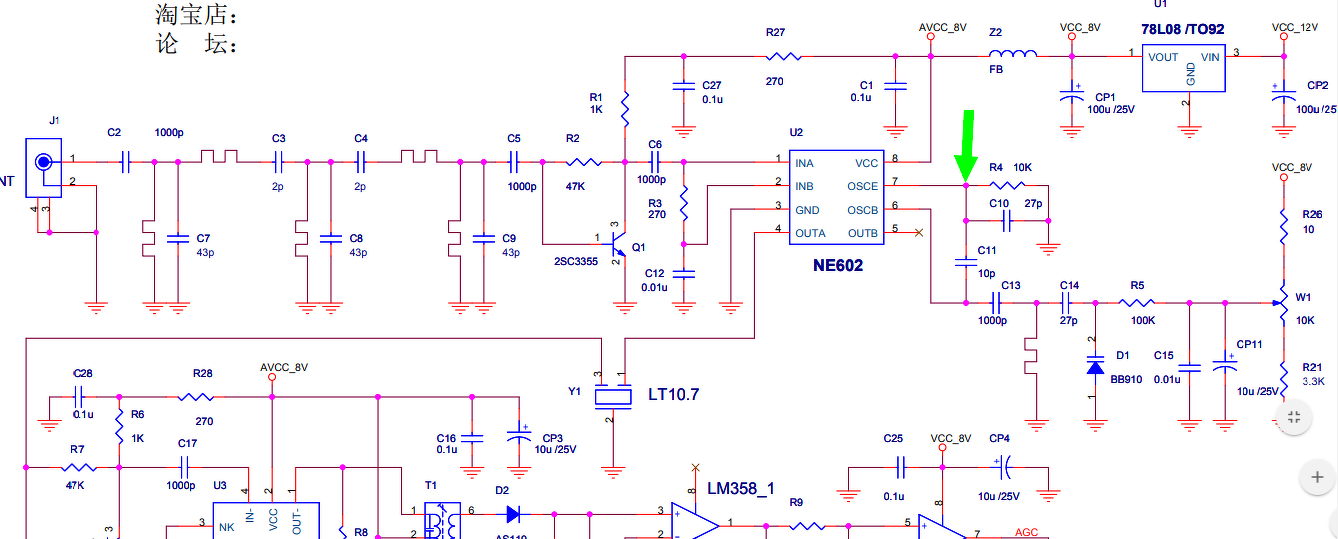

Van itthon BFR 91-em de az túl komoly ide nem?

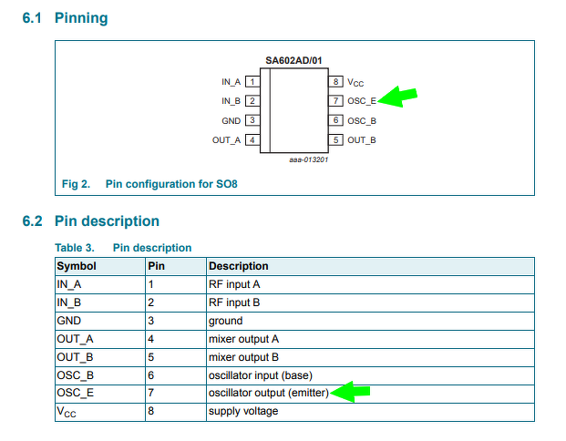

Viszont a bemenettel kapcsolatban nem tudom mennyire szólna bele az 50 ohm az én tervezett alkalmazásomba. Ugyanis a mellékelt Repsáv vevő frekijét szeretném kijelezni. Youtube-on láttam egy videót EZT ahol ez megtörtént. Alatta a kérdések között ott volt hogy hová kötötte a mérőt és a szerző azt válaszolta hogy a 7 es pontra (mellékelt rajzokban mutatom)
Kérdés: Élhető-e?
(#) Kera_Will válasza Mzolee hozzászólására (») Jan 18, 2019 /
Aha szóval te ne612 colpits oszciján szeretnél mérni.
Annak biztos nem tenne jót egy 50 ohmos teher.
Akkor előbb egy elválasztó fokozat kell oda.
Földelt Draines fet pár pF kondival kicsatolva.
Akkor inkább jobban járnál azzal amit foxdeltás elvirajzon van. 2db fet.
Vagy ha elég érzékeny maga az előosztó ic(100-200mV írnak róla vhol lásd adatlap érzékenység freki függés ábra) akkor a rezgőköri tekercs közelébe "lógatott" 1 2 menetes hurokkal csatolod ki a jelet.
Bármelyiket is csinálod azt válaszd ki amivel legkevésbé terheled meg és teszed instabillá az oszcillátort.
(ha elég nagy jelet ad az oszcillátor a laza csatolású hurokkal és stabil a mérés akkor nem kell más próbáld ki először úgy)
Amúgy meg eléggé saccolós lesz a kijelző ...
