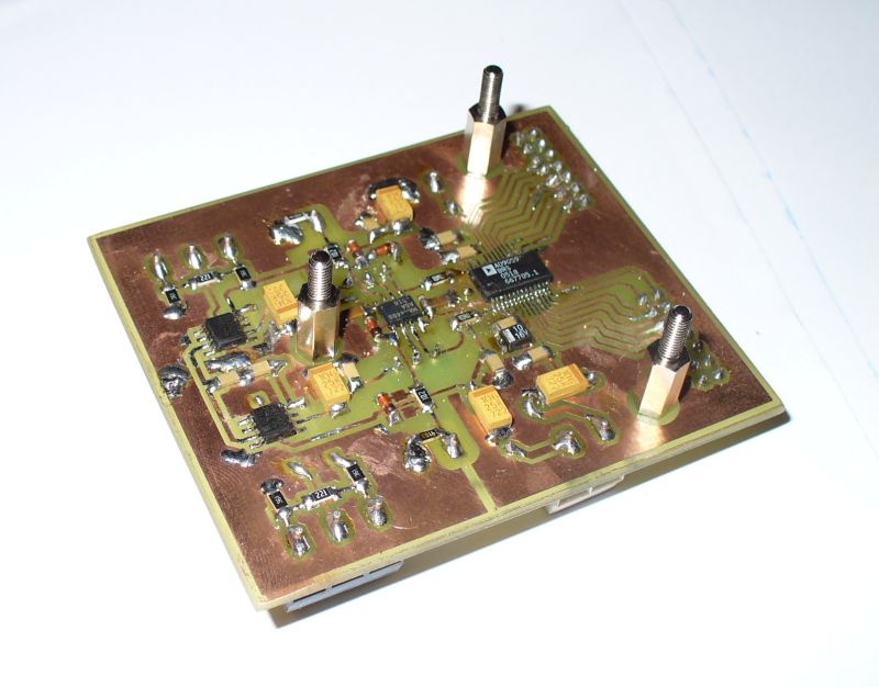

Megint előkerült a dolog így jó pár hónap után. Közben beszereztem egy csodálatos szovjet N313-mas oszcilloszkópot kiméregetni a szkópot. Arra jöttem rá hogy jóformán a tápegység a bűnös. Mérés közben jó nagy zaj jön ki a digitális rész tápfeszén keresztül visszafelé a tápba, ahonnan tovább megy az analógrész tápjába ahol kb 30mV-os zaj marad a tápfeszeken, ez meg a jól ismert zajt okozza. Erre az lesz a megoldás, hogy a hálózati trafó külön tekercséről fog kapni az analógrész és a digitális rész tápfeszültséget. És csak 1 ponton lesz összekötve a digitális és az analógrész földje... Szerintem ez a zajproblámát meg fogja oldani. Az analógrészt újraterveztem. Fix 10x-es erősítés lesz majd beállítva (elvileg, de majd kiderül) egy sokfordulatos trimmerrel. és kész. A többi a megszokott. Most max4489-es IC lesz benne. Ez ide bőven elegendőnek kell lennie. Eddig is a zaj a tápfeszből jött, először 2db 4,5 voltos elemmel próbálom majd ki, az biztos nem zajos.... Aztán majd kiderül. ![]() kb 2 hét múlva össze tudom rakni..

Összeraktam az új analógrészt, és nagyon szépen dolgozik.

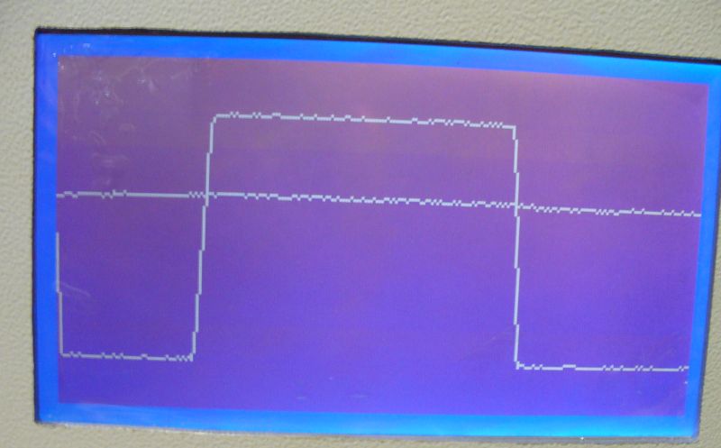

![]() A képeken 5MHz-el mintavételeztem úgy hogy az egyik csatorna a levegőben lógott a másikra meg jött a jel. jelenleg külön tápegységről ment az analóg és a digitális rész, és minden különösebb árnyékolás és szürés nélkül néznek ki így a képek... sajnos 10MHz felett eléggé zajos továbbra is, de ezt majd megoldom mostmár valahogy ![]() ![]() Igen a színuszgörbe továbbra is be van szakadva... éljen a házigyártmányű jelgenerátor....
Szép a panel. Mekkora frekije van a szinusznak?
Kb 200-300KHz- lehetett.
Azóta összeraktam teljesen a szkópot. Az analógrészt osztóstól megmindenestől beleraktam egy vas burkolatba (Casio karóra doboz ![]() Még venni kell normális szkópkábelt és bekalibrálni, kompenzálni, meg az előlapra felragasztani a feliratokat és a szoftvert befejezni teljesen, de gyakorlatilag 2 év fejlesztés után elkészült ![]() ![]() ![]()
