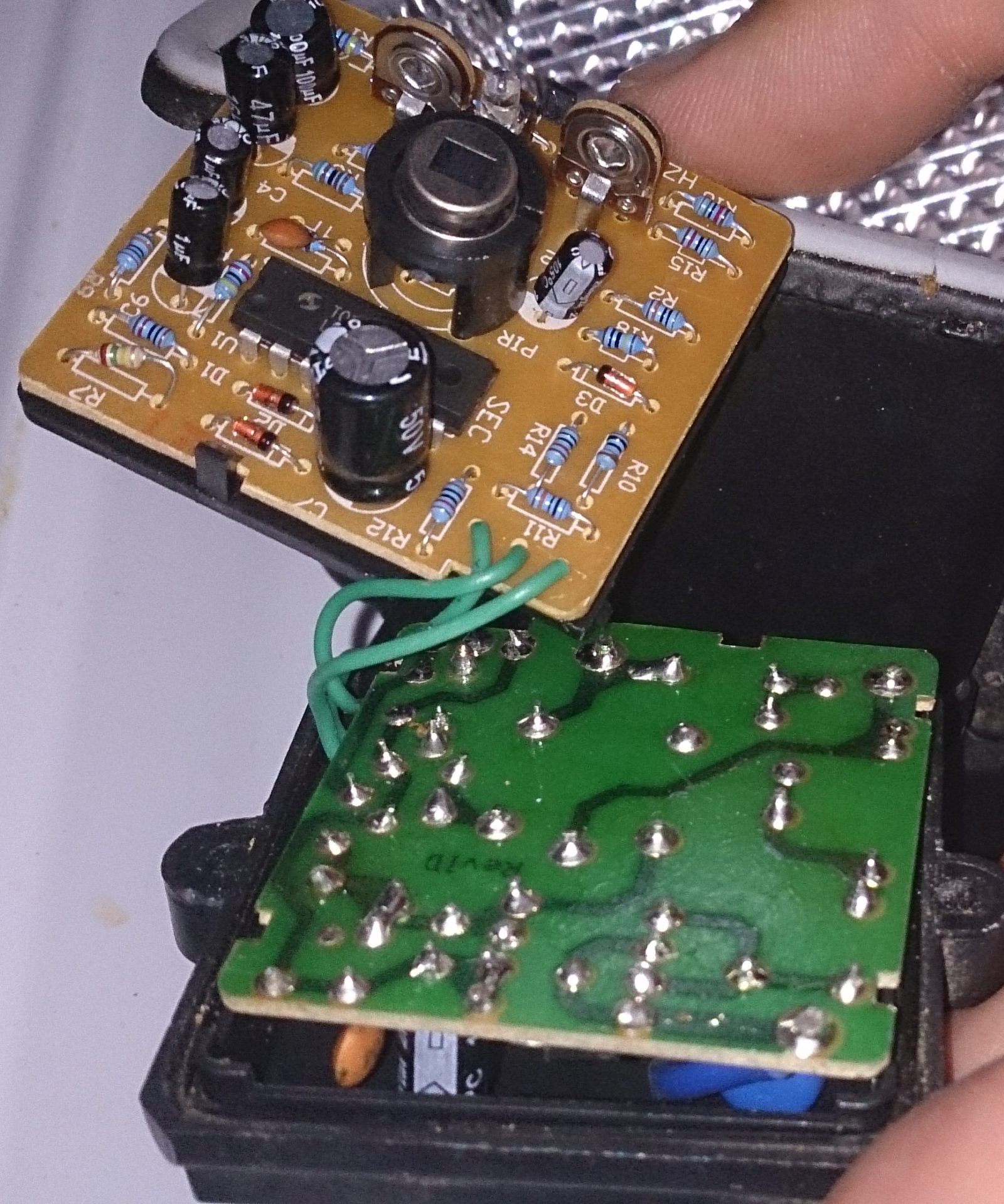

(#) Busz hozzászólása Szept 5, 2019 /
Adott egy mozgásérzékelős halogén reflektor, 150W, relés.
A probléma hogy nem kapcsol ki de próbálkozik. Kattan, villan és ég is tovább. Olyan mintha abban a pillanatban eléállna valaki mikor lekapcsolna.
De nem hiszem hogy az infraszenzor lenne a gond, mert van amikor 1 percre van állítva és random időpontokban kattan, villan mintha kontaktos lenne, tehát felkapcsolás után 15 másodperccel már kattog, bevillan, de van amikor meg tökéletesen működik.
Nem mai darab, kondibaj? Nade a sensort szétlehet egyáltalán szedni?

(#) Busz válasza Busz hozzászólására (») Szept 7, 2019 /
A mozgásérzékelőből 3 vezeték jön ki, a lámpái meg a szövetszigetelésű.
Látszólag nincs sorbakötés, gyakorlatilag ha nincs benne az izzó akkor nem is működik az elektronika külön.
Szétkaptam, egyik kondi sem púpos benne.
De az a röhej hogyha veszek ennyi kondit + posta már többe vagyok mint egy újjal és még esetleges munkadíjról nem is beszéltünk.

(#) Inhouse válasza Busz hozzászólására (») Szept 7, 2019 /
Nézd meg, hogy mennyi van a 24V-os részen! Óvatosan, mert hálózati feszültség alatt van. Ezek soros kondis táppal vannak szerelve, lehet, hogy kevés a tápfesz és a relé behúzásakor még jobban leesik, az elektronika több része meghülyül, és reset... Elvileg 1db 100-470nF közötti 275VAC X2-es kondi lehet a bűnös.

(#) Busz válasza kikkiri hozzászólására (») Szept 7, 2019 /
Szétkaptam teljesen, mivelhogy tartalék kondim nem lett volna hozzá leszedtem róla a mozgásérzékelőt, lesz csak villanykapcsolós.
Erre akkor vettem észre hogy egy bogár a benne lévő pókhálóban pont az érzékelő előtt ringatózott.
Szóval gyanítom az volt a probléma.
De már nem szereltem vissza. De kipróbáltam, adtam neki áramot izzó nélkül. Úgy meg se nyikkan, hiába 3 vezetékes, izzó nélkül nem üzemel.
Pedig tényleg én is szoktam hallani hogy a kiégett refik is kattognak, hát az valahogy izzó nélkül nem kattan.
