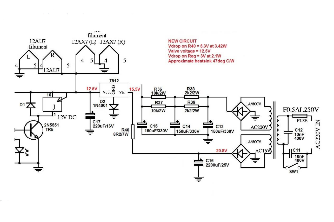

(#) Reedly hozzászólása Márc 5, 2019
Üdv! Csöves fűtéssel kapcsolatban kérnék véleményt. A képeken egy phono erősítő táp része látható, amelyben 2x cc82 és 2x ecc83 csövek vannak. Az eredeti kapcsolás és gyári megépítés az egyik kép, a másik képen ennek modosított javított változata látható. Az eredetiben csak 2 cső fűtése volt stabilizálva (7812) , ráadásul csak 11,8v a 4-5 lábakon mérhető fűtőáram, ami kevés.
A másik képen látható hogy mind a négy cső sorba lett kötve, a 7w ellenállás kisebbre cserélve, és a 7812 kapott egy plusz diódát. Így a feszültség 12,5v, ami már megfelelő.
Mindenképp át akarom alakítani a fűtést, mert a 11,8v sem a hangnak, sem a csöveknek nem tesz jót. Azt nem tudom, hogy ezt a soros fűtést csináljam meg, vagy inkább valami mást, ami lehet ennél jobb is lehet.

(#) csa7684 válasza Reedly hozzászólására (») Márc 5, 2019
11,8 teljesen jó. Nem esik kívül az alsó határértéken. Én manapság már csak ac- vel fűtök. Tökéletes semmi brumm.
(#) Reedly válasza csa7684 hozzászólására (») Márc 5, 2019
Arra is gondoltam. Olvastam olyat, hogy drága alkatrészekből megépített dc fűtés meg se közelítette az ac hangját. Tudsz tippet adni, milyen trafót nézzek hozzá, sorba kössem a csöveket? A két ecc82-est kicseréltem már Tungsram e80cc-re. Sokkal jobbak, csak 300 helyett 600ma kell neki. Sokat dobott a hangon.
(#) csa7684 hozzászólása Márc 5, 2019
Nem kell sorba kötni a trafó telyesítményét könnyen kiszámolhatod ohm törvényével. A * v =w nem árt túl méretezni a trafót például egy általános hálózati trafó 70% körüli a hatásfoka.
