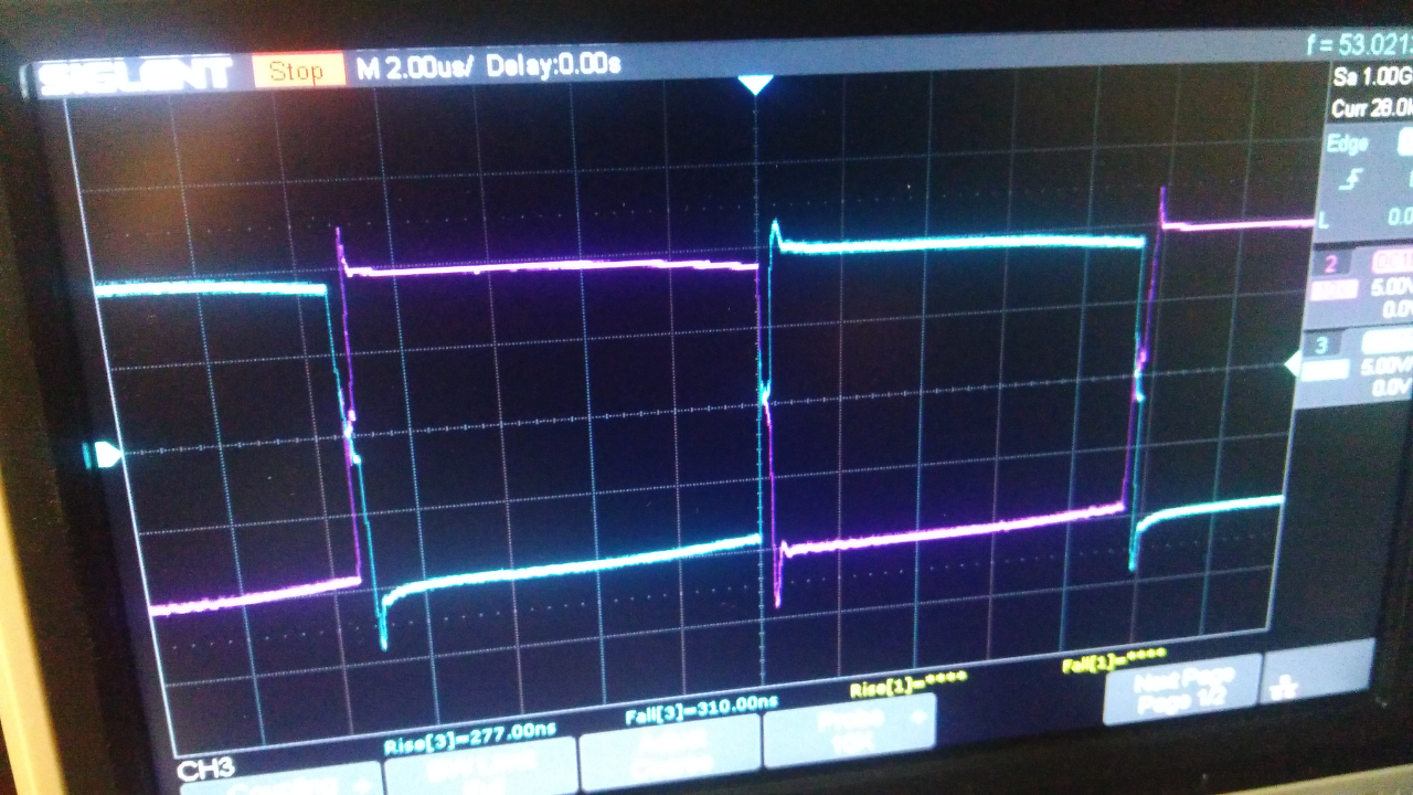

Tisztelt Mesterek!! Oda jutottam el a Blm2000dtm hegesztő javításban hogy Igbt-k nélkül készítettem osszcilloszkóp képeket. Szeretném a segítségeteket kérni ezek kiértékelésében. És a snoober ellenállás kiszámitási képletében ha tudnátok segíteni. Köszönöm szépen a előre is!!

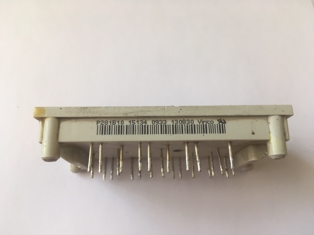

Segítséget szeretnék kérni Fronius Transpocket 1500 inverteres hegesztő javításához. A hiba oka már ismert csak alkatrészre lenne szükségem. Az IGBT modul ami kombinált az egyenirányítókkal is, megadta magát. Sajnos a típus beazonosításánál már akadályba ütköztem mivel a Vinco P281B10 típusjelölésre googli nem ad ki használható találatot. A gyártó honlapján sem tudom ezen típus szám alapján a modult beazonosítani (bár ott meg is jegyzik, hogy 2009 óta megváltoztatták a típus jelöléseket a teljes termékpalettánál) Tudna nekem valaki adatlapot, beszerzési forrást, esetleg használható infót adni erről a modulról? A segítséget előre is köszönöm!

sajnos a linken nem hoz be semmit a googli. Csatolok egy két képet. Hasonlókat találtam, de ezt a típust egyáltalán nem.

ezt a gépet nem ismerem, de segédtápot kötnék rá, a gatek helyére 4.7nF kondikat, és szkóppal megnézném hogy jól müködik e a meghajtófokozat.Ha igen, a modult diszkrét elemekböl is meg lehet valósítani, szem elött tartva a topologiát és a frekvenciát...
Szia, Hasonló modulok vannak a targoncák elektromos motor vezérlésében is. Ezeket a gyártő tervei alapján csak nekik legyártják, ellátják egy egyedi azonosítóval. Talán ez a alapján a gyártóval felvéve a kapcsolatot lehet szerezni, de lehet azt mondja, küld vissza a rossz panelt, s ő majd megjavítja, az új gép árának 3/4 -é ért.
Sziasztok!! Hozzászólás hiányában az Igbt-ék belettek rakva,snoober ellenállásnak 2 db 22ohm párhuzamossan .Új Igbt-k lettek rakva új Gate ürítő tranzisztorok, eredmény üresben szépen megy kimeneteten 51,5volt multiméterel mérve hegesztési próba során alig szikrázott kisidő mulva csattanás, zárlat 3 Igbt totál zárlat .Esetleg 18voltos zéner, csak 2 lett cserélve maradhatott hibás? Tudom a szkóp jel tüskés volt de a zéner ezt hivatott letörni. Most esetleg valaki mondana néhány szót.Előre is köszönöm!! Arra azért rájöttem hogy a petárda olcsóbb mulatság.

A snuber ellenállással sorba van egy 1-3,3nF /630V -os kondenzátor. Az ellenállás és a kondenzátor értékének variálásával csökkenthetö ill. növelhető is a tüske. Csak óvatosan mert én is megjártam addig varriáltam mig az IGBT-k rámentek, sőt a vezérlésben is hazavágott elég sok alkatrészt.
Két leválasztó trafó és soros égő nélkül ne is próbálkozz és1/100-as osztófejet használj a szkóphoz. A képet amit felraktál az csak a vezérlés jele, abból nem derül ki hogy hány V feszültséget kaptak az IGBT-k a tüskékkel együtt. Amennyiben az meghaladta az IGBT-k türését attól elszállhattak, de a vezérlés is hazavághatta az IGBT-K-et. Csak amatőr hobbista vagyok, de segítséggel két komoly és márkás hegesztőt sikerült életre keltenem, amik jól működnek azóta. Vannak itt sokkal okosabbak nálam majd segítenek. A hozzászólás módosítva: Ápr 12, 2019
