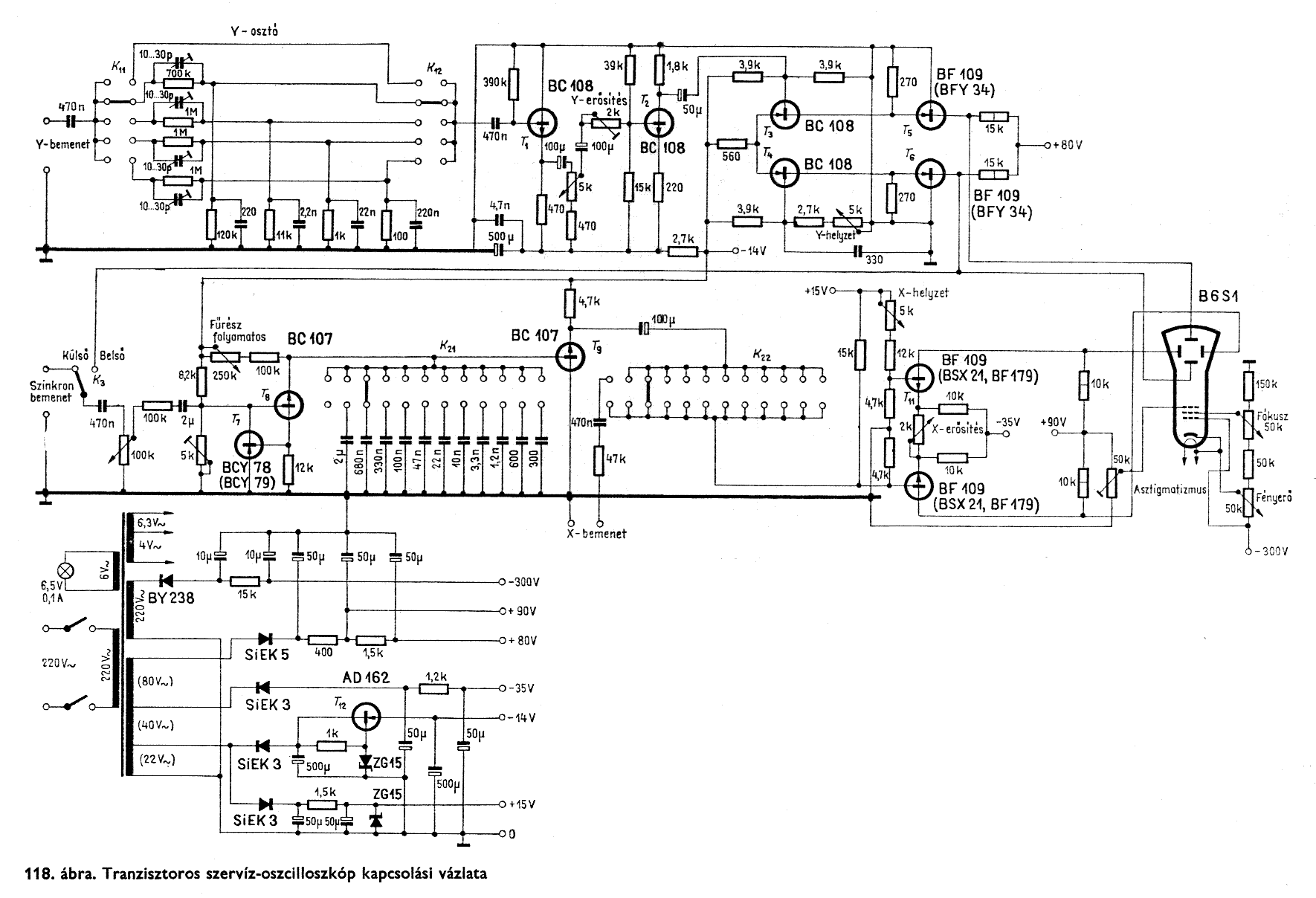

Szeretném újból megépíteni az (5 Lo 38) szkóp csöves készülékem ,Rajz : Rózsa Sándor Amatör mérőkészülékek építése című szürke könyv mellékletén volt . A panelok megvannak de a rajz kellene hozzá . Aki tud segíteni köszi ! Alkatrészek BC 182 marék ? , bf244 FET , BF257 VIDEÓ tranzisztor , eltérítő poti ? , feszültségek ? . Esetleg ugyanevvel a csővel 5-10 Mhz rajz is jól jönne . Köszi Üdv
A szürke könyv pontos címe: Elektronikus amatőr mérőkészülékek, ennek van két melléklet lapja, amin a formátumnál nagyobb ábrák található, de 5LO38-al nincs szkóp.
Viszont a másik Rózsa-könyv: Elektronika-sorozat, Amatőr mérőkészülékek építése - tartalmaz egy kapcsolást 5LO381-es csővel, de pár tranzisztor van benne...
Ahogy Sebi mondja, nem ott hanem itt: Üdv.: PP A hozzászólás módosítva: Jan 9, 2013
"lassú letöltés" ingyenes. Van benne 5MHzes is a te csövedhez. A hozzászólás módosítva: Jan 9, 2013
Üdv Sebi és Péterpan
Átnézem ,Köszönöm , köszönet néktek .! Ebben a szürke könyvben 4 részre volt hajtva egy lap , -de lehet , hogy 3 cm cső rajz van és nekem ugye 5 cm csövem van , így 1/1 beraktam helyette ! Üdv

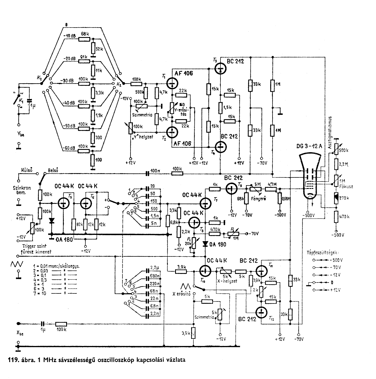

Ha a szokásos - neten keringő - verziód van meg,abból hiányoznak mellékletek, én is most vettem észre, be is scanneltem. Érdekes, hogy a 121 és a 178 ábra aláírása fel volt cserélve - javítottam.
A 118-as lehet, az 5 vagy 6 centis csővel van. A hozzászólás módosítva: Jan 10, 2013
Üdv Sebi
Telitalálat a 119.gif az én keresésem . Nagyon köszi . A könyv maga megvan csak a melléklet nincs közel 1000 újság könyv közt eltemetődött . Funkamatőr , amaterszké rádió , rágyió , rádiótechnika , Magyar elektronika , mikrómagazin , hobbielektronika most ennyi jut eszembe . Több évfolyam több mázsa . Köszönöm még egyszer . Üdv

Jópár évvel ezelőtt én az alábbi kapcsolást építettem meg, DG7-113F csővel. Szépen működött, határfrekvenciáját nem mértem. Bedobozolva sosem lett, maradt deszkamodell szintjén. Az azonban igaz, hogy házilag inkàbb az építés öröme vagy fiók kisöprés lehet a motiváció, gyáriakkal nem lehet versenyre kelni. Régebben lehetett ebben ráció, amikor a hobbista maga készítette a müszereit, mert készen elérhetetlen áron volt. Ma szerintem inkàbb fordítva van, sokkal olcsóbb megvenni.
A lehető legjobbat szeretném összehozni, ami tőlem telik.
Hogy milyen telik, azt még nem tudom. Használt szkóp nekem is megfordult a fejemben, de még nem akadtam ilyenre. Talán a hétvégén kapok egyet Németországból. Használtan. Van egy nagyon öreg Orionom. Van ugyan három katódsugárcsövem is. Jó lenne kezdenem velük valamit. Csak az építés lenne a lényeg. Az se gond, ha bele törik a bicska.
Ilyen egyszerű rajzot még nem is láttam.
A gyáriakkal nem akarok versenyezni. A rajznak nincsen több darabja? Ezen nem látom a fűrészjel generátort. Vennem legfeljebb néhány potmétert kell. A dobozzal nekem is lesznek gondjaim. Nem vagyok egy ügyes bádogos. |
