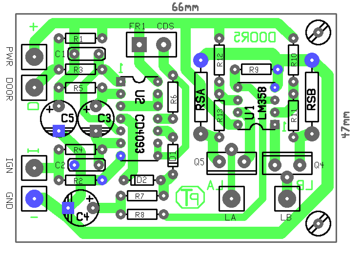

Akkor legyen egy kétcsatornás analóg megoldás is, hátha érdekel valakit.
- A Led szalaghoz (vagy lámpához) hozzá kell illeszteni a sönt értékének helyes megválasztásával. Megmérve a szalag fogyasztását 12V-ról, Akkora sönt kell, amin ekkor 1V esik. Rs=1V/Imax számítással. Így különböző színű Led-sor is üzemeltethető vele, hogy egyszerre halványodjanak el. - Ha kinyitjuk az ajtót, bekapcsol (kb 1sec) a lámpa. Ha becsukjuk, akkor kb 20sec alatt elhalványodik. - Ha becsukot ajtó mellett ráadjuk a gyújtást az elalvás gyors lesz. Kivét ha nyitva van az ajtó, akkor tovább világít gyújtás ráadása esetén is. - Ha levesszük a gyújtást felkapcsolódik a világítás és 20sec múlva elhalványodik. Feltéve hogy ez alatt nem nyitjuk az ajtót ki. Mert akkor csak becsukás után halványodik el. - Van pluszba egy fényérzékelő, hogy nappal ne kapcsolja fel a lámpákat. Ha ez nem kell, a CDS (LDR) egyszerűen elmarad. A hozzászólás módosítva: Máj 23, 2018
