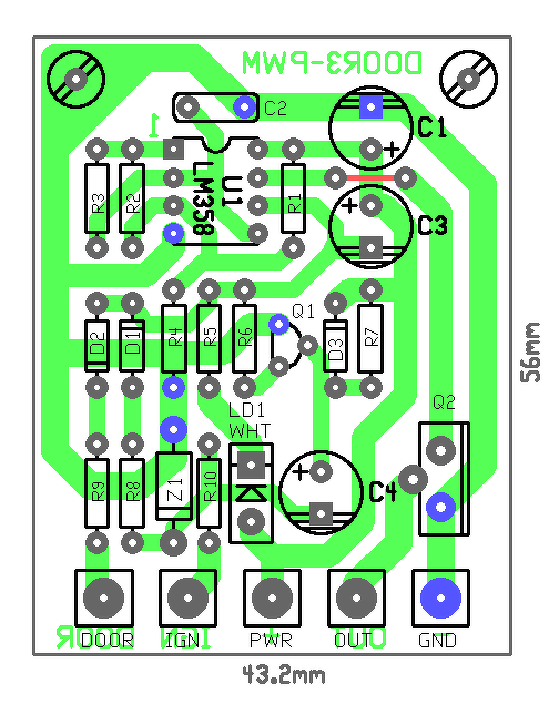

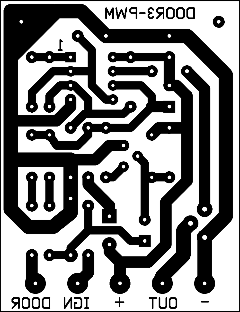

(#) danielharangi válasza proli007 hozzászólására (») Máj 7, 2018 /
Már majdnem hogy tökéletes, csak az a sejtésem, hogy azt a hirtelen lekapcsolást nem lehet kiiktatni. Ugye?
(#) proli007 válasza danielharangi hozzászólására (») Máj 7, 2018 / 1
A "hirtelen lekapcsolás" alatt, gondolom a Led végső elalvását érted. A helyzet az, hogy egy Led-nél még 1% kitöltésen is úgy látod szemmel, hogy "világít nagyon". Ezért látod az elalvást hirtelennek. De ha nem a Led-be nézel, hanem megvilágítasz vele valamit, (mert gondolom a kocsiban sem a szemedbe fog világítani a lámpa) akkor lehet megváltozik a véleményed. De tegyél az áramkörre egy izzót és nézd meg azzal, hogyan szabályoz az áramkör. Cseppet emberibb mint a Led.
(#) danielharangi hozzászólása Máj 7, 2018 /
Igazad van. Bocsi, hogy ennyit szenvedtettelek. Így este, sötét szobában nem a ledet nézve kulturáltabb jóval. És köszi szépen, hogy nem küldtél el a búsba az első akadékoskodásomnál, illetve ezer meg egy hála a segítségedért.
A hozzászólás módosítva: Máj 7, 2018
Kérlek. De én nem gyártok ilyen áramköröket, főleg nem kocsiba. Mindössze kitalálom és lerajzolom a kívánságok szerint. Így megpróbálni sincs módom. Az mindig rátok marad..
(#) danielharangi hozzászólása Máj 8, 2018 /
Szia proli007!
Tudom az idegeudre megyek már a hülyeségeimmel. Ma összeraktam egymás mellé az első oldalon lévő kapcsolást, illetve a tiédet. Az első kapcsoláshalványabbra lehúzza a led fényét mielőtt kikapcsol. A tőlled kapott kapcsolásnál azért fényesebb állapotában kapcsolja le a ledet. Esetleg valami megoldás lehet rá?
Félre ne értsd, nem kekeckedni, meg bosszantani akarlak. Csak egy hajszálnyira van a tökéletességtől.
(#) proli007 válasza danielharangi hozzászólására (») Máj 8, 2018 / 1
Hello! Ha az jobban tetszik, miért nem építed meg azt? De a cikkel között is van egy mikrokontrolleres, azt is megépítheted..
Egyébként meg kiegészítettem a kapcsolást, hogy a motor leállításakor is kapcsolja fel a lámpákat.
A melléklet-rajzok eltávolítva. A helyes rajzokat ld. ebben a hozzászólásban!
A hozzászólás módosítva: Máj 14, 2018
Moderátor által szerkesztve

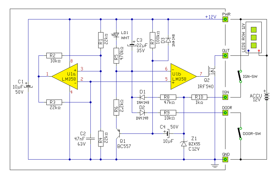

(#) danielharangi válasza proli007 hozzászólására (») Máj 8, 2018 /
Az azért nem jó, ahogy írtam is a legelső hozzászólásomban, mert hamarabb lekapcsolt a ledszalag mint a tetőben lévő led, viszont a halványítása meg nagyon tetszett.
Mikrokontrollert meg sajnos még nem tudok programozni, úgyhogy az szintén kilőve. A te megoldásod volt a legjobb, mivel azt a hibát teljes mértékben kiküszöbölte, csak a halványítás vége nem tetszett.
Ebben a kapcsolásban akkor elméletileg olyan, amilyet szeretnék?
A hozzászólás módosítva: Máj 8, 2018
(#) danielharangi válasza proli007 hozzászólására (») Máj 10, 2018 /
Összeraktam, de nem a 2-es és 5-ös lábnak kell összekötve lenni? Mert csak akkor halványít, a rajzon lévővel csak kapcsolgat. Illetve nem kapcsol fel a lámpa ha a gyújtást leveszem.
A hozzászólás módosítva: Máj 10, 2018
(#) proli007 válasza danielharangi hozzászólására (») Máj 10, 2018 /
De sajnos így van, elrajzoltam..

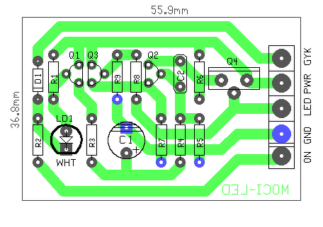

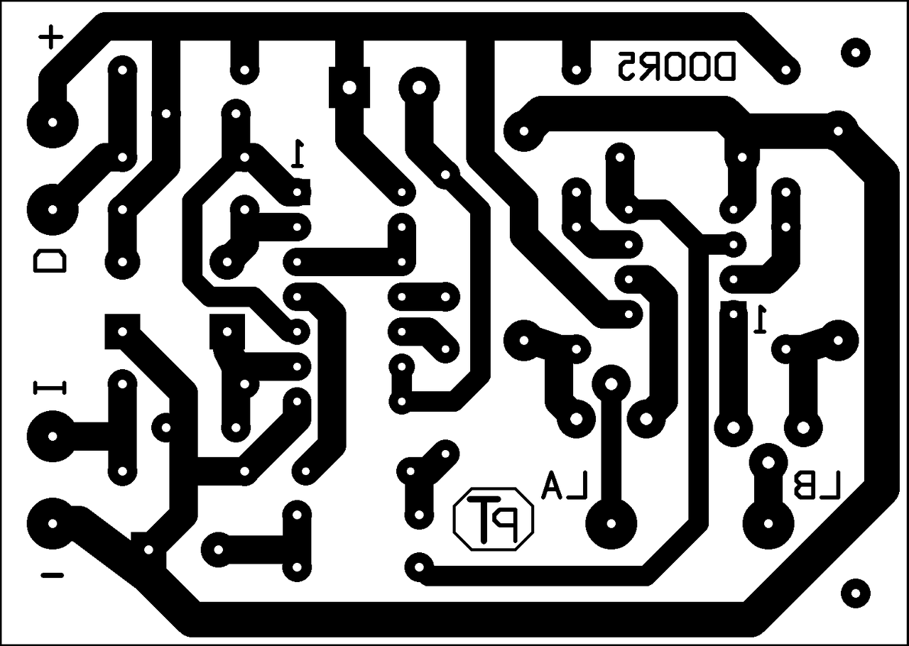

(#) proli007 hozzászólása Máj 23, 2018 / 1
Akkor legyen egy kétcsatornás analóg megoldás is, hátha érdekel valakit.
- A Led szalaghoz (vagy lámpához) hozzá kell illeszteni a sönt értékének helyes megválasztásával. Megmérve a szalag fogyasztását 12V-ról, Akkora sönt kell, amin ekkor 1V esik. Rs=1V/Imax számítással. Így különböző színű Led-sor is üzemeltethető vele, hogy egyszerre halványodjanak el.
- Ha kinyitjuk az ajtót, bekapcsol (kb 1sec) a lámpa. Ha becsukjuk, akkor kb 20sec alatt elhalványodik.
- Ha becsukot ajtó mellett ráadjuk a gyújtást az elalvás gyors lesz. Kivét ha nyitva van az ajtó, akkor tovább világít gyújtás ráadása esetén is.
- Ha levesszük a gyújtást felkapcsolódik a világítás és 20sec múlva elhalványodik. Feltéve hogy ez alatt nem nyitjuk az ajtót ki. Mert akkor csak becsukás után halványodik el.
- Van pluszba egy fényérzékelő, hogy nappal ne kapcsolja fel a lámpákat. Ha ez nem kell, a CDS (LDR) egyszerűen elmarad.

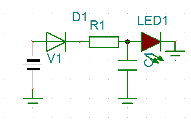

(#) Pinko80 hozzászólása Máj 15, 2019 /
Hello Mindenkinek!
Van pár buta kérdésem -mivel talán 20 éve volt a kezemben utoljára forrasztópisztoly - ezért előre is elnézést kérek!
Szeretnék az autó belső kilincsihez halvány ledes megvilágítást tenni.
Elég lenne annyi, hogy gyújtásnál felkapcsol, gyújtás levétele után pedig még kb 30 mp-et világítson.( ha rögtön lekapcsolna, nem sok értelme lenne, ugyanúgy sötétben keresnénk a kilincset )
Csatoltam egy képet, amin látható az általam elgondolt kapcsolás. (értékeket nem írtam az alkatrészekhez)
És most a kérdések:
Ez így ebben a formában működő képes lenne? Ha elég nagy kapacitású kondenzátor teszek a led elé, akkor tárol annyi energiát, hogy még egy kis ideig fényt adjon? Nem gondolkoztam túl bonyolult kapcsoláson, ezért kérdezem, hogy erre a célra jó-e simán a kondenzátor?
A ledhez a kalkulátor szerint 680 ohm-os ellenállás kell, viszont a számított ellenállás csak 610 ohm. Nekem 330 ohm-os van itthon, ha sorba kötök kettőt, akkor elvileg elég kell, hogy legyen, igaz?
Az ellenállás előtti dióda értékét viszont nem tudom hogyan kellene kiszámolni. Az lenne a lényeg, hogy a kondit csak a led süsse ki. A kapcsolás olyan vezetékről kapná a tápot amin már eleve van műszerfal világítás.
Köszönöm a segítséget!
A hozzászólás módosítva: Máj 15, 2019
(#) ronin75 válasza Pinko80 hozzászólására (») Máj 15, 2019 / 1
Müködőképes, bár én a kondenzátort, D1 katódja és R1 közös pontjára tenném.
D1 diódának tehetsz 1N4001-et vagy valami hasonlót. Lényeg, hogy bírja a led(ek) áramát, és a kondenzátor töltési áramát. 2x 330 ohmos ellenállás is jó.
