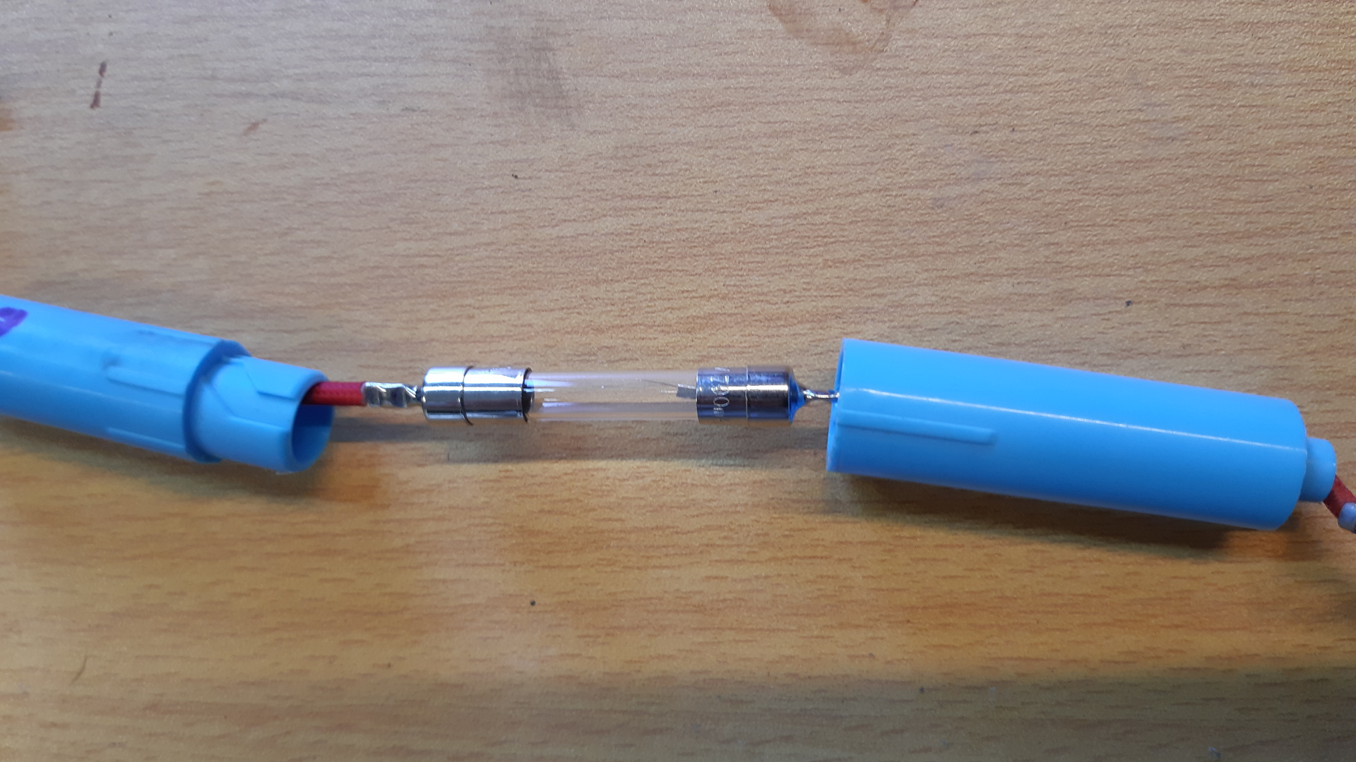

(#) akovacs15 hozzászólása Máj 26, 2019 /
A héten kaptam egy Samsung M187DN mikrót. Az elektronika a ventilátor a tányérforgatás a világítás tökéletesen működik,DE N E M melegít!
Elsőre szétnyitottam a burkolatot,szemrevételezéssel ellenőriztem,hogy van e bárhol égésnyom,vagy lecsúszott kábelsaru,illetve magnetron antenna takaró rendben van -e.
Minden tiszta patika állapotu,minimális poros belsővel.
Kivettem a nagyfesz biztit,de ránézésre illetve szakadásvizsgálóval is jónak tünt. Átvezetett.
Kivettem a magnetront,de semmi égést sem olvadást nem találtam.
Visszaszereltem mindent a burkolatot rátettem,majd egy pohár vízzel kipróbáltam.
miután a burkolatcsavarok nem voltak benne,erős rezonancia mellett működött a mikró kivéve a MELEGÍTÉST!
Szétszedtem És a nagyfesz bizti szakadt volt.
Most ilyenkor hogyan tovább?
(#) ferci válasza akovacs15 hozzászólására (») Máj 26, 2019 /
Nagyfesz kondi, dióda kontroll. Ha nincs mivel, csere.. utána a biztosíték csere és indítsd.
(#) akovacs15 válasza ferci hozzászólására (») Máj 26, 2019 /
Arról a diódáról van szó ami a nagyfesz kondi és a test között van?
(#) Gafly válasza akovacs15 hozzászólására (») Máj 26, 2019 /
Igen, és diódamérő állásban multiméterrel szakadtnak látod (akkor is ha jó, mert több dióda van benne SOROSan kötve).
Sorbakötöd 50-100 volt egyenfeszültséggel, egy 15-22 kohm ellenállással és pár mA-t mérsz egyik irányban, ha jó.
(#) akovacs15 válasza Gafly hozzászólására (») Máj 26, 2019 /
Honnan tudom,hogy rossz?
