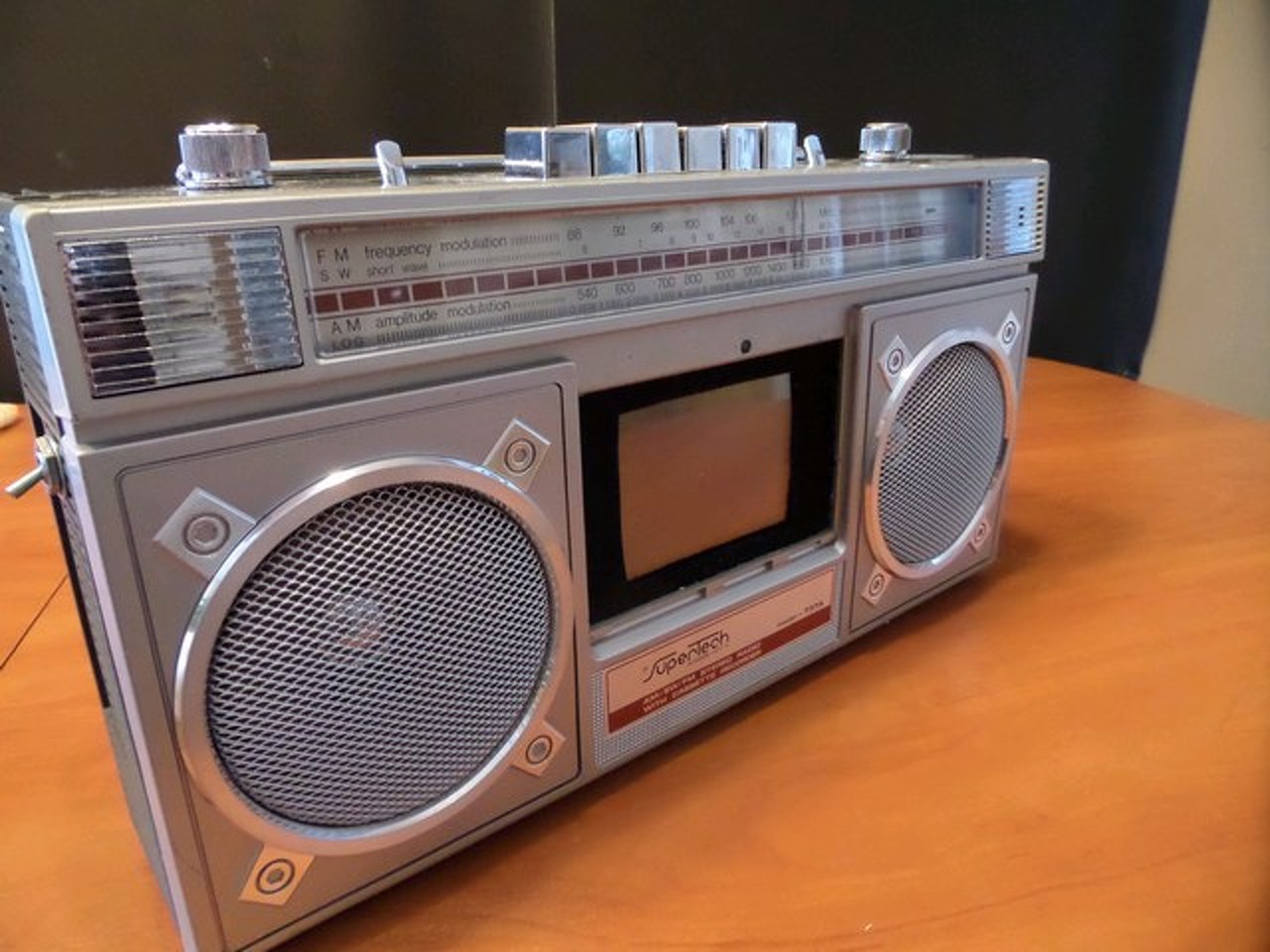

Lenne egy kis elektronikai problémám. Van nekem egy csinos kis hordozható magnós rádióm supertech 737a névre hallgató. A magnó mechanika már rég nem volt benne, így arra gondoltam feltuningolom (retro vs. trendi). Egy hp pda kijelzője a kazetta rész helyére pont méret volt. Minden készen is lett kicsit kókány módon, csak a csöpnyi agyammal arra nem gondoltam, hogy a pda kimeneti jelszínteje hatalmas lesz a lejátszófej bemenetére. Ha valaki tudna nekem segíteni ebben a kérdésben azt megköszönném. Köszönöm.
(#) titi válasza mandix hozzászólására (») Máj 24, 2014 /
Nézd meg, hogy hova ment a fejről a vezeték, ott keresd meg az előerősítő IC-t, és a pda kimenetét az IC kimenete után kösd be.

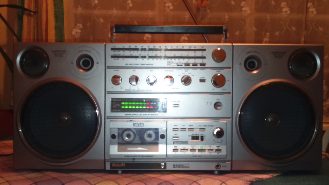

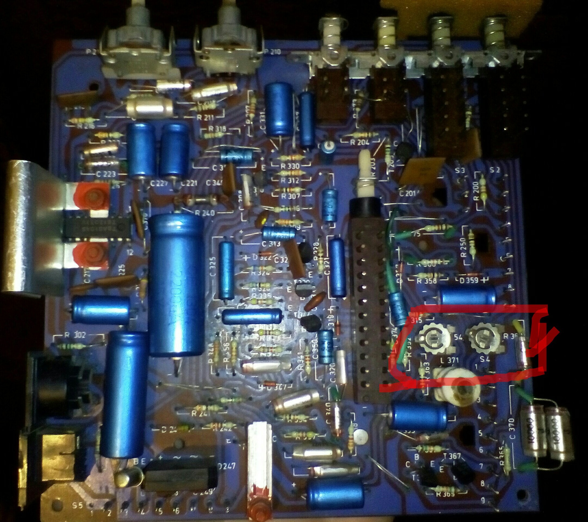

Helló.Megtudná valaki ìrni hogy ez a két bekeretezett 10k trimmer ellenállás mit szabályoz?Videoton 4630 Europa Star készülékben.Mert hiába tekergetem nem reagál semmi rá.
A hozzászólás módosítva: Nov 2, 2018
(#) CHZ válasza Maximo hozzászólására (») Nov 3, 2018 /
Úgy emlékszem, előmágnesezés beállítása a funkciója. Felvételi állásban szabályozni fog.
(#) gaben62 válasza Maximo hozzászólására (») Nov 3, 2018 /
megtudom mondani neked, ez a magnórész törlőoszcillátorának a leosztó ellenállás trimerje, amivel az előmágnesezési áramot állítják be a gyárban, felvétel módban, ez +2db. 0,5wattos ellenálláson, és 2db. kondenzátoron keresztül csatlakozik, a lejátszófejhez, /ami felvételkor, felvevőfej lesz, ugyebár/, a törlőoszci pedig 2xBc212B, és egy kicsi csavaros vasmagos tekercsből áll még.

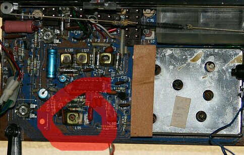

Helló.Ezt az oszcillátort amit bekarikáztam Videoton 4630 Europa Star ba az L95,mire lehetne cserélni?Lehet szabályozni az erősségét a hangolómagon kìvül az R97 ellenállással ha találok hasonló oszcillátort?Nem müködik az URH rész nem fog be állomást.
(#) CHZ válasza Maximo hozzászólására (») Nov 4, 2018 /
Az nem oszc. tekercs! Megszakadt?
(#) Maximo válasza CHZ hozzászólására (») Nov 4, 2018 /
Ugytünik megszakadt mert nem állìtja az erősséget forgatáskor.Nemtudom mi a neve.Valami állìtható induktìvitás lehet beburkolva mint az oszcillátor.
„Ugytünik megszakadt mert nem állìtja az erősséget forgatáskor.”
Nincs ilyen, vagy szakadt, vagy nem, ki lehet mérni!
Mit hangolgattál vele? Ha nem tudod adóra hangolni, ezzel a tekercsel nem is tudsz hallható változást előidézni. Szerintem rossz nyomon keresd a hibát.

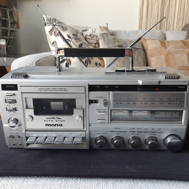

Van egy Mona Ms4080 vintage rádiómagnóm, amit szeretnék visszahozni az élők sorába.
A problémám az vele, hogy kazetta lejátszás üzemmódban az egyik oldalról gyors, ütemes pattogás jön a hangszóróból, a kivezérlés mérő deprez műszer ennek megfelelően lengedezik, időnként koppig kitér.
Ez akkor is van, ha nincs lejátszás. Aux és rádió üzemmódban nincs ez a jelenség. Erősítő része rendben működik, Loudness, hangszín, balance, hangerő rendben állítható.
Merre induljak el? Van valakinek ötlete róla? Nem vagyok hozzáértő, csak műkedvelő
Kapcs. rajzom nincs hozzá sajnos.
