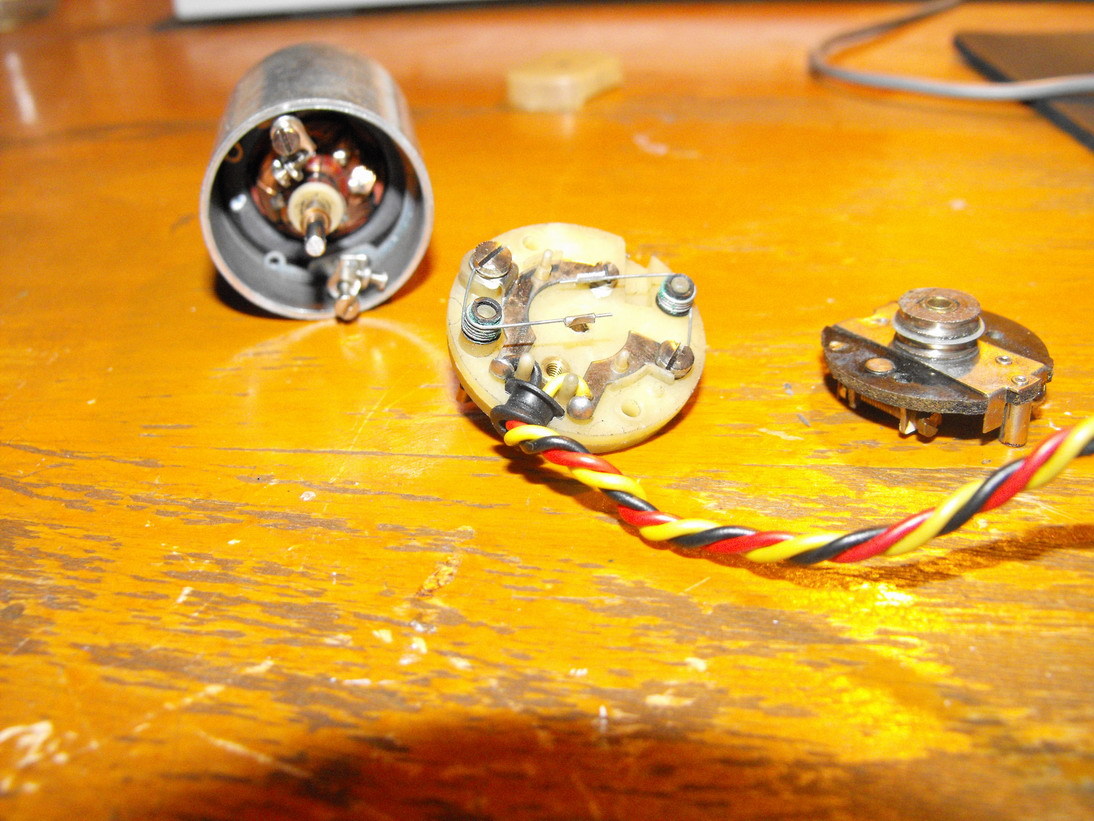

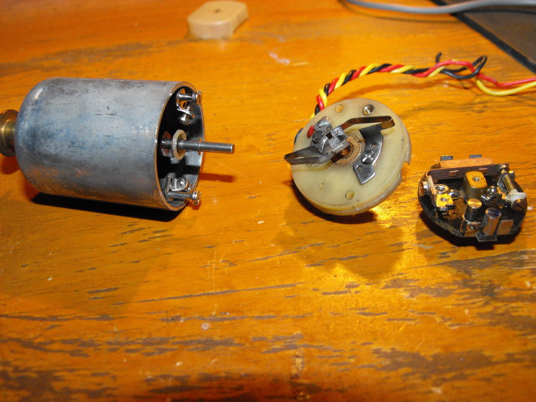

(#) spitfire383 hozzászólása Ápr 4, 2013 /
Van nekem egy régi amerikai autós rádióm,egy 8 sávos kazetta lejátszóval. Cseréltem ékszíjat benne és most nagyon zörejes lett amikor berakom a kazettát Ha feltekerem a hangerőt akkor elnyomja kicsit,szóval valami mechanikus zajra tippelnék. Szétszedtem a motort, mert amikor kézzel forgattam akkor az egyik irányba ciripelt, a másikban hangtalan volt. Én nem látok komoly kopást rajta, de hátha ti észrevesztek valamit.
Igazából az lenne a kérdésem, hogy meg lehet-e ezt olajozni, vagy kell-e, meg hogy egyáltalán mi micsoda a képen?
Köszönöm előre is!
(#) zolika60 válasza spitfire383 hozzászólására (») Ápr 4, 2013 /
Ezt hiba volt szétszedni. A szénkefés motorok abba az irányba amerre mindig forognak kevésbé zajosak, mint fordítva. Ez a motor is egy irányba forgott egész életében, tehát fordítva nem csoda , hogy ciripelt. Az alkatrészek közül a fogó és és álló részt gondolom felismered. A fehér alaplap a szénkeféket tartja, a barba pedig egy röpsúlyos fordulatszám szabályozó. Tartok tőle, hogy összerakni már nem tudod, így kuka az egész.
(#) spitfire383 válasza zolika60 hozzászólására (») Ápr 4, 2013 /
Hát akkor mindegy,de így vagy úgy, összerakom.
Szóval a zajforrást nem itt kell keresni.
Akkor nem is kell olajozni vagy ilyesmi?
Szerintem nem. Ez a zajforrásra és az olajra is vonatkozik.

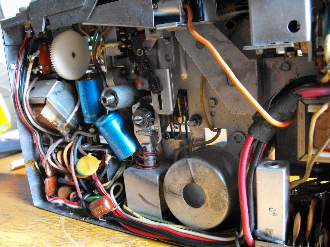

(#) spitfire383 hozzászólása Ápr 5, 2013 /
Na szóval sikerült összerakni,még nem próbáltam,de jónak tűnik.
Akkor esetleg más tipp,hogy mit kellene megnézni?
Van ezekben valami ami elfáradhat 45 év alatt,és érdemes cserélni?

(#) Tomi94 válasza spitfire383 hozzászólására (») Ápr 5, 2013 /
Innen fentről nem látszik jól a felépítése, meg nem is javítottam még sose Cartridge-magnót (jól tudom, hogy ez a neve?). De a mechanikai dübörgést eldeformálódott dörzskerekek szokták okozni, vagy esetleg sérült fogaskerekek. Ha ilyen van benne, akkor azt nézd meg!
(#) spitfire383 válasza Tomi94 hozzászólására (») Ápr 6, 2013 /
Nem nagyon van ebben semmi ilyesmi. A lendkeréknek van egy tengelye ami tekeri a szalagot és ennyi. Nincs deformálódva és nem is kotyog.

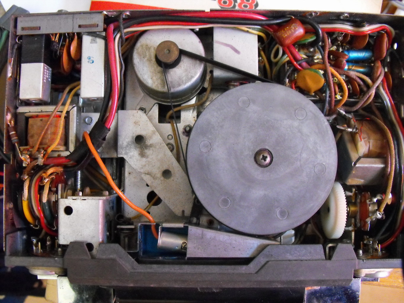

(#) spitfire383 válasza spitfire383 hozzászólására (») Ápr 6, 2013 /
Összeraktam,kipróbáltam és működik.
A motorból jön a zaj,nem tudom igazából milyen volt előtte,de nem rémlik,hogy egyből sistereg ahogy elindítom.
A motor cserén kívűl nem fogom tudni máshogy megoldani?
(#) zolika60 válasza spitfire383 hozzászólására (») Ápr 6, 2013 /
Ha biztosan az a zajos nem sok esély van rá. Nem lehet, hogy maga a kazetta problémás. Vagy harminc éve volt ilyen a közelemben, de akkor azzal volt a gond. Ezeken végtelenítve van a szalag és kis mechanikai kopás is problémákat okoz a kazetta működésében. Nem véletlenül maradt ez a technika a nagy víz túloldalán.
A hozzászólás módosítva: Ápr 6, 2013
(#) spitfire383 válasza zolika60 hozzászólására (») Ápr 7, 2013 /
Nem,mert kipróbáltam más kazettával is,azokkal is van alap zaj.
Nincs ezekben valami zajszűrő,mert arra tippelek,hogy a motor zaját valami felerősítheti?
Hangváltón megy három hangszóróhoz a jel.
(#) CHZ válasza spitfire383 hozzászólására (») Ápr 7, 2013 /
Ha nem mechanikus zaj amit a motor termel, akkor köss a kivezetéseire 100n/10u kondit.
(#) spitfire383 válasza CHZ hozzászólására (») Ápr 7, 2013 /
A motor zaja lesz szerintem.
Pedig egy házba van rögzítve a motor valami szivacsos dologgal.
Ezért kell rá a kondi páros, durvább esetben egy soros fojtó is (kivezetéseire ferrit gyűrű). Kommutátor zavarai kerül be a tápfeszültségen keresztül.
A hozzászólás módosítva: Ápr 7, 2013

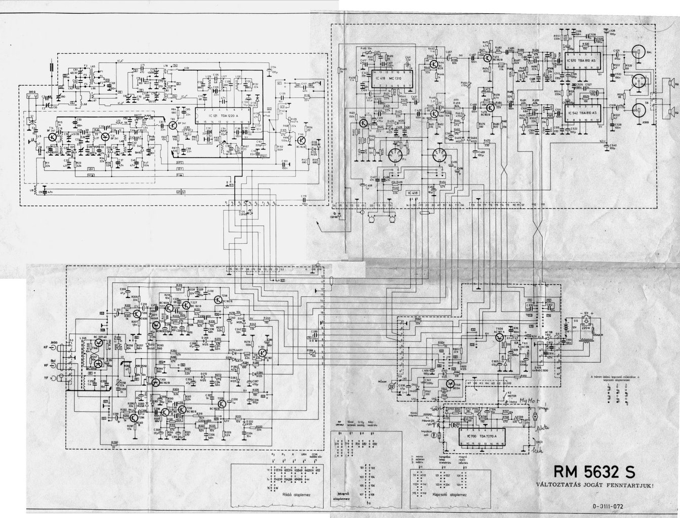

(#) mezei dávid hozzászólása Okt 26, 2013 /
Sziasztok!Eg videoton europa rádios magnó csak az egyik hangszoro múködik megtudnátok írni
mi lehet a baja---------,RM5642s itt a topicban kerestem de nincs hasonló a rajz viszont nagyon jól jött ,üdv:sanzon
