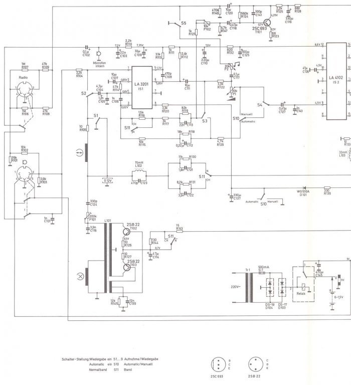

Újra elővettem, és sikerült megoldanom ennek a magnónak a felvételes gondját. Így utólag nem volt egy nagy ügy, az volt a baja, hogy a DIN-csatlakozón nem a szabályos 2..5 mV-ot, de nem is vonalszintű jelet fogadott, valamint annak a másik RCA-DIN kábelnek rossz volt a bekötése: vonal kimeneti érintkezőre adta a bemenő jelet. Ezzel a mostani kábellel jól vesz fel, ha régebbi rádiómagnó vagy hifi kompakt kimenetével kötöm össze, azzal tökéletesen működik.

Nem nagyon írt ide mostanában senki sem, de hátha tud valaki segíteni. Egy régi Saba CR326 típusú magnót javítanék, mechanikáját rendbe tettem már, viszont a felvétel nem működik jól rajta, nagyon halk és tompa a hangja, sőt az előző felvételből is rajtamaradnak hangok (fejek nem tűnnek kopottnak). Kipróbáltam, hogy ha lekötöm a törlőfejet, akkor viszont teljesen normálisan vesz fel! Rámértem a törlőfejre, 1.3 Ohm az ellenállása, amit először nagyon kevésnek tartottam, de próbaképp megmértem egy működő deck törlőfejét is, az 1.5 Ohmos volt. Rajzom szerencsére van hozzá, ha nem is tökéletes, de olvasható. Az oszcillátor résznél érdemes lehet cserélnem a tranzisztorokat, esetleg valamelyik kondenzátor öregedett el?

Egy Videoton Star de Luxe magnót újítok fel, a rádió és a kazetta lejátszás már szépen megy, elvileg jövő héten kapok hozzá működőképes hangszórót is. Addig is, külső hangszóróval kipróbáltam, hogyan vesz fel rádióról... Nem lett túl tiszta a felvétel hangja, nincs benne elég magashang - viszont törlés, előmágnesezés van rendesen, nem ezen múlik. Betettem egy deckbe is meghallgatni, ott is ugyanolyan zavaros hangja volt, és a kivezérlésjelző folyamatosan +6 dB-t mutatott (tehát ezért volt tompa és kissé torz a hang). Gondolom azért van ez, mert a régi kopott CK12 fejet, amivel nagyon tompán szólt, már az újabb 3D12N-re cseréltem (ez van pl. az MK27-ben is). Van valami mód arra, hogy a szintszabályzó automatikát hozzáállítsam az új fejhez? Akár alkatrészcserével is, ennyire nem ragaszkodom az eredetiséghez.
Illetve van még egy dolog, aminek gyanítom az okát: a hangerőszabályzó kb. a kétharmad állásig szinte semmit nem erősít a hangon, utána pedig nagyon hirtelen kezd működni - ez lehet azért, mert valaki fordítva kötötte be a logaritmikus potmétert?
