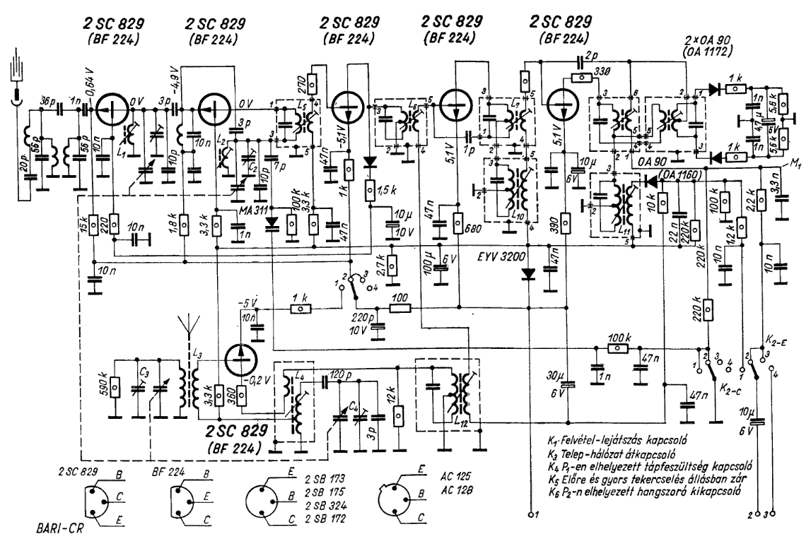

Sziasztok volt már nekem régebben egy BLAUPUNKT BARI CR típ. magnóm már legalább 20 éves és már 5 éve nem volt használva és nem is működött.
A bajai ezek voltak/vannak:
-Kis hangerőnél tiszta a hanglejátszás de ha feljebb erősítem, akkor elkezd folyamatosan búgni.
-Ha felvételt készítek, akkor ebben a magnóban szépen lejáccotta a saját felvételét, de másik magnóban ilyen nagyon magas cincogó hangja volt a felvételnek.
-a motor megadta magát persze cserélem.
Azt szeretném kérném tőletek, hogy tudnátok e választ adni ezekre a problémákra.

(#) dB_Thunder válasza Müszi hozzászólására (») Jan 27, 2007 /
„ha feljebb erősítem, akkor elkezd folyamatosan búgni.
ránéznék a táp elektrolit kondiaira hogy nincsenek-e kiszáradva, Illetve az összes elkót ellenörizném, cserélném.
„nagyon magas cincogó hangja volt a felvételnek”
mielőtt a felvételt csinálod zavard ki az egeret a szobából..
Komolyra fordítva a szót, ezt hallani kellene...
(#) Sebi válasza Müszi hozzászólására (») Jan 27, 2007 / 4
De az öreg, az kép nélkül is tudja ki ez...
A magas hangú idegen magnós lejátszás a döglődő motor által Bari-val lassabban felvett anyag miatt volt.

(#) Müszi hozzászólása Jan 28, 2007 /
Köszönöm SEBI a rajzot, sokat segített.
Olyan jól müködik mint újkorában.
Motorcsere, gumigörgővándorlás kiküszöbölése, táppuffer cseréje és a motor szíjhajtócsere volt megejtve és persze egy kis kipucolás!!!
SEBI tied a pont! Mégeccer köszönöm!
A felvétel is megjavult.
Üdv. Müszi
(#) Sebi válasza Müszi hozzászólására (») Jan 28, 2007 /
Örülök neki. A brummnál még a szelénegyenirányító lett volna a tippem a puffercsere után...
" motor szíjhajtócsere " ez gondolom a gumiszíj cseréje, nem a szíjtárcsáé

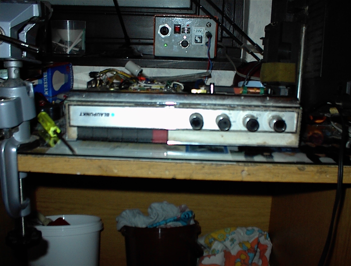

(#) Müszi hozzászólása Feb 13, 2007 /
Még1kis gond.
Van a csévélőtengely a gumigörgő után az hajtja föl a lejátszott szalagot.
Rugót cseréltem, a magnó salátáz.
A felcréteghez tettem egy kis pillanatragasztót, most nem salátáz de néha úgy megy mint a traktor.
Itt van hogy néz ki az alkatrész.
Lehet ilyet venni?
Köszi: Müszi
(#) Sebi válasza Müszi hozzászólására (») Feb 13, 2007 /
Ha filcréteget beragasztóztad, azzal kiherélted a kuplungot!
Nyilván azért ette a szalagot, mert néha - főleg a kazetta vége felé - a felcsévélés meg-megállt, mert a kuplung nem vitt át elég erőt. Ha beragasztod, akkor a meghajtószíjnál tud csak csúszni, ettől meg "nyávogni" szokott.
Fentiek alapján a helyes kuplung-rugóerőt úgy kell beállítani, hogy a filctárcsa csússzon, ne a meghajtószíj.

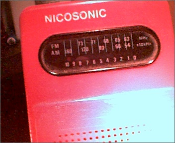

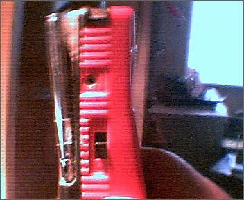

Hello Mindenki!
Nem akartam új témát nyitni, de segítség kellene.
Van egy kis régi rádióm ennek kellene az FM sávot feljebb tolni, hogy valami mostami adókat be tudjak fogni rajta. Mert a skála szerint FM 63MHz-től 73MHz-ig van jelenleg és nem jön semmi be, csak nagy sercegés.
Tudja esetleg valaki, hogy hogyan kell egy ilyen zsebrádión a frekvenciát behangolni?
Mellékelek néhány képet bár nem túl jóü minőségűek.
De talán valaki hozzáértő tudna segíteni.
