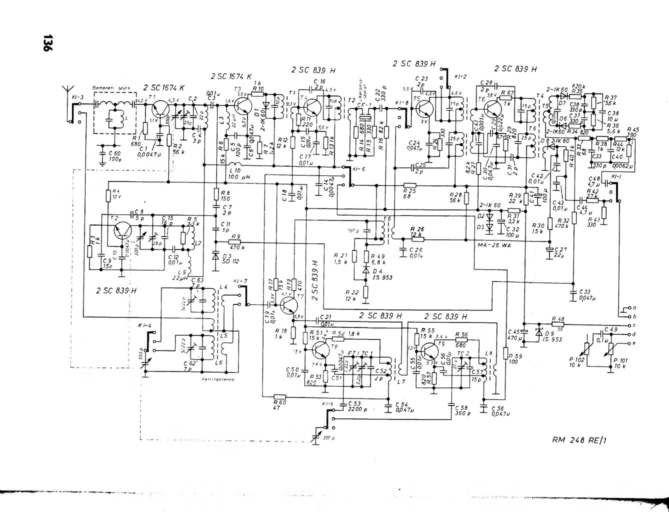

Sziasztok! Van egy NEC RM248 tÍpusú rádiósmagnóm pár apró hibával:
-A kazetta sebesség kicsit lassú (nem találtam benne sebességállÍtót mint a walkmanekbe) -kicsit zúg a felvétel (ez nem nagy baj) -illetve FM ORIT sávos. Van valami lehetőség arra hogy áthangoljam? Nem akarok konvertert venni bele. Nagyon sok kerámia kondi van az fm "forgóizé" környékén és nem tudom leolvasni róla az adatokat. Nagyon nem szeretnék rosszat kiszedni. Előre is köszönöm.
Szia! Erre gondolsz? A motor valószínűleg röpsúlyos.(Vagy a motor belsejében van a szabályzó áramkör, ilyenkor egy kis furaton át állítható) Áthangolás: Eltávolítandó a C2: 22 pF, és a C15: 16 pF, ezek után valószínűleg a trimmerekkel be lehet állítani. A zúgás nem tudom, milyen? Motorzaj? Fehér zaj?

Köszi, igen ha jól emlékszem akkor röpsúlyos, a trimmer pedig ha jól tudom az fm hangolóizélyén lévő csavarok ugye?
Előre is köszönöm.
Igen, kis csavarhúzóval tekerhető kondenzátorok. Mielőtt hozzányúlsz. érintsd meg a hozzá tartozó kivezetést, ha a hangereje, vagy az állomásbeállítás változik, akkor nem az AM-ét tekered el véletlenül.
Szia! Működik de csak 1 adót fogok vele a music fm- et (89.5) mást nem nagyon a hangerő sem olyan nagy mint pl az am kossuth. Mi lehet a baj?
A kazettamotoron nincs lyuk nem lehet sebességet állÍtani viszont lendkerék az van. Nem nagyon pörög utána ha megforgatom. Csak egy kicsit lassú a sebesség, viszont úgy érzem mintha szorulna. |
