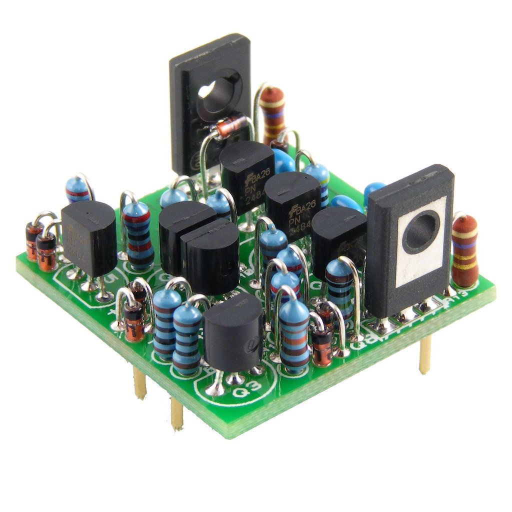

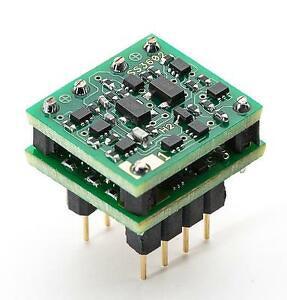

Szerintem egy műszaki gondolkodàsú emberben megvan az alapvető kiváncsisàg, hogy ugyan mi lehet benne. Főleg, ha már leesett a kupakja, minimum alaposan körbefényképezem, vagy visszarajzolom azt a pár alkatrészt.
Azt gondolom, egy kommersz OPA IC esetén, pl. a bemeneti differenciàl erősítőnél, sokkal jobb, azonos paraméterű tranzisztort tudnak létrehozni egy közös lapkán, ami termikusan is egyútt fut, mint két különtokozott tranzisztor esetén. Persze egyedi alkatrészeknèl meg lehet párbaválogatni, cserélgetni, hallgatózni, nyák elrendezéssel, anyaggal variálni.
Nagyon várom, hogy valaki feltárja a belsejét, bár úgy érzem, kölcsönben hozzájutni nem fogsz, mert akkor kipukkadna ez a több száz órája bejáratott, igen dràga lufi.
Van 30 dolláros is, audiofilbe:
Egyébként nem egyedi ez a termék, nagyon sok ilyen van, kitben is kaphatóak:
Nem tudom, hogy az oldal megküzd-e ezzel a mobilos böngészős linkkel, a google nagyon sok különböző képtalálatot ad a "discrete opamp kit" szavakra.
(#) Karesz 50 válasza ronin75 hozzászólására (») Jún 16, 2019
Hihihi... Te nagyon ügyes vagy! Eszembe se jutott, hogy van Google-m
Újabb szabadidős program? Csináljunk diszkrét opampot?
Szerencsére újra körünkben üdvözölhetjük "Highand"-ot is, majd ő segít.
(Highand! Melyik az a három módszer kistorzítású erősítőkre?)
Azt azért én is furcsállom, hogy mek-elek erősítőket épít, ott van a kezében a leesett kupakú és nem rajzolja vissza.

Ha megengedtek egy saját tapasztalat (élmény?) ezzel kapcsolatban.
Kb 68 -ban a nagyhírű egykori TKI ban elhatároztuk, hogy megépítjük a Texas 702 áramkörét diszkrét elemekből, merthogy akkoriban a hozzájutás meglehetősen korlátozott volt.
Háát, az eredmény lesújtó volt. Volt válogatási lehetőségünk, a diff erősítő bemenetére duál tranzisztorok kerültek. Tranzisztorokból darabszámra, típusra nézve volt választási lehetőség bőven, műszerek is voltak hozzá, volt ipari nyákgyártási technológia, mégis.
Az általunk épített példányok meg sem közelítették az eredeti paramétereit, (igaz hőmérsékletre is vizsgáltuk 0 - 50 °C között) de még egymáshoz képest is voltak eltérések.
Úgyhogy feladtuk azóta sem kísérleteztem ilyennel.

(#) ronin75 válasza pucuka hozzászólására (») Jún 16, 2019
De látod, mint a példa mutatja, azóta màsnak sikerült és csak kicsit dràgàbb, mint integràlt társai. Biztos nem mormoltátok közben a varázsigét: Audiofil.
(#) pucuka válasza ronin75 hozzászólására (») Jún 16, 2019
Akkoriban ez a kifejezés még nem volt használatban.
Az egész projekt abból indult, hogy egyszer az akkori igazgató Dr Ács Ernő bejött a laborba, ahol természetesen szólt (zajongott) egy rádió, persze műszerekből összeállítva. Megállt az ajtóban, állt egy ideig, és azt mondta "mi bajom van", aztán kijelentette, hogy aki nem tud rendesen fusizni, azt kirúgja. Ezt mi igazgatói felhatalmazásnak vettük, egy tisztességes hangú rendszer kifejlesztésére, mert hát ugye szakmába vág. Ekkor készült a PWM végfok is, mert analógot nem nagyon tudtunk megfelelőt összekalapálni. A végredmény igen jó lett, még az igazgatónak is tetszett. (kár, hogy akkor nem lett gyártmány belőle)
